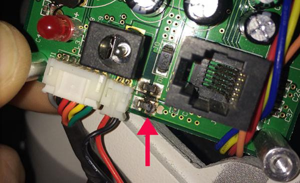

...Et là, c'est le drame, terrible justement!! J'allume la monture, rien...que t'chi, nada, pas de signal, la LED rouge d'alimentation de l'eq6 ne s'allume pas. Je vérifie l'ensemble, le câblage, tout est Ok. Quatre tours de tourne visse plus tard, le problème est isolé, c'est la carte mère de l'Eq6! Il s'agit d'une self de type cms qui a cramé.
Pourquoi a t'elle cramé? je n'en sais rien. Une chose est certaine, il n'y a pas eu d'inversion de polarité. Je remballe donc le matos, désespéré et dégouté de ne pas pouvoir profiter du ciel exceptionnel. Vincent056 qui m'accompagne, lui, saura profiter du ciel et sortira une superbe Iris:)
Une semaine plus tard, c'est à dire lundi soir sur le même site, après avoir virer la self et réalisé un pontage, la monture semble ronronner à nouveau...ouf:)

Gérard: Non, je ne suis pas du tout spécialiste en électronique mais niqué pour être niqué, autant tenter le pontage! (et puis au cas ou, justement, Grizli21 en vend une neuve à pas cher sur les petites annonces). Ensuite, après deux ou trois recherches, je suis tombé ici. Ce post date de 2009 et voyant que Cédric Thomas a fait comme moi, je lui ai envoyé un mail de façon à savoir ce qu'était devenu la monture, il m'a répondu qu'elle tournait toujours à merveille. Me voilà donc rassuré! Ceci dit, après d'autres recherches sur le forum, il semble que ce problème soit récurrent! J'aimerais bien en connaitre la cause! Humidité? c'est vrai qu'en Bretagne, il arrive que ça dégouline mais bon...bref, je sais pas:confused:

Superbe image. Concernant ton problème, il s'agit probablement d'une coupure du bobinage de la self. La self a pour rôle d'éliminer les parasites sur la ligne d'alimentation. Tu peux très bien acheter une self de quelques µH dans un magasin d'électronique et la souder à la place de ton shunt. L'essentiel est qu'elle tienne un courant max de 1A (pour eq6) :)
Merci!:)
Ah oui, c'est bien ce que je pensais aussi! Du coup j'ai ajouté une bague ferrite sur mon câble! Par contre, justement, quelle valeur prendre pour cette self de puissance? De plus, il me semble que l'eq6 monte au delà de 2A, jusque 2.5A il me semble. non?

On ne voit pas sur l'image mais sur la carte (c'est juste caché dans le coin bas-gauche du port st4 sur l'image), il est indiqué L1 donc self selon la nomenclature, enfin normalement non? Arf, en plus ils se ressemblent tous ces cms!:D

C'est bien une self, on ne peut pas shunter un condensateur avec un fil sinon bonjour les dégâts. Pour le dépannage, la valeur de la self en Henrys n'a pas trop d'importance, il s'agit ici de lisser les parasites. Première solution : tu trouves un peu de fil émaillé d'environ 2 ou 3/10 (récupération sur un vieux transfo ou moteur), tu décapes l'extrémité du fil (gratter le vernis avec un cutter), tu soudes le fil sur la patte d'une résistance (valeur quelconque mais si possible une vieille au carbone d'il y a 30 ans car elles étaient plus grosses que maintenant), tu bobines ton fil autour du corps de la résistance, tu en mets tant que tu peux, puis tu soudes l'autre extrémité du fil (après l'avoir décapée) sur l'autre patte de la résistance.
Autre possibilité, démonter une vieille alim de PC et récupérer une self. Ou alors acheter dans un magasin d'électronique une self de filtrage en précisant qu'il faut qu'elle tienne un courant de 2A (pointe car en principe c'est autour de 0,6A).
