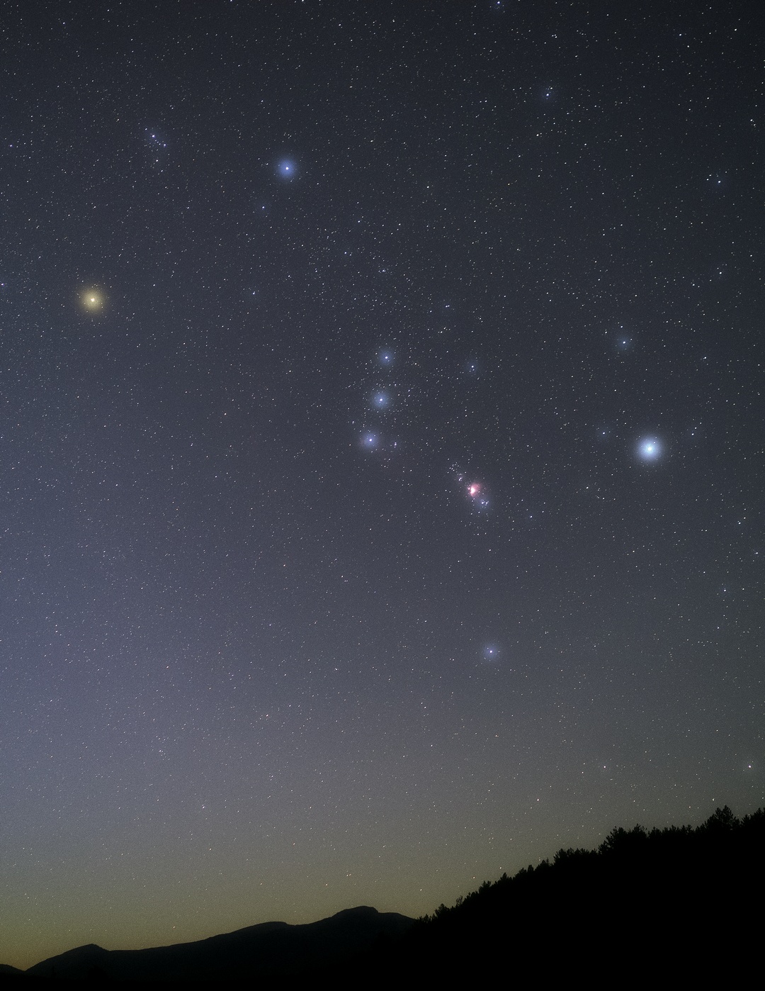

Orion technique Akira Fujii (verre anti-Newton pendant 2 secondes devant l'objectif) :

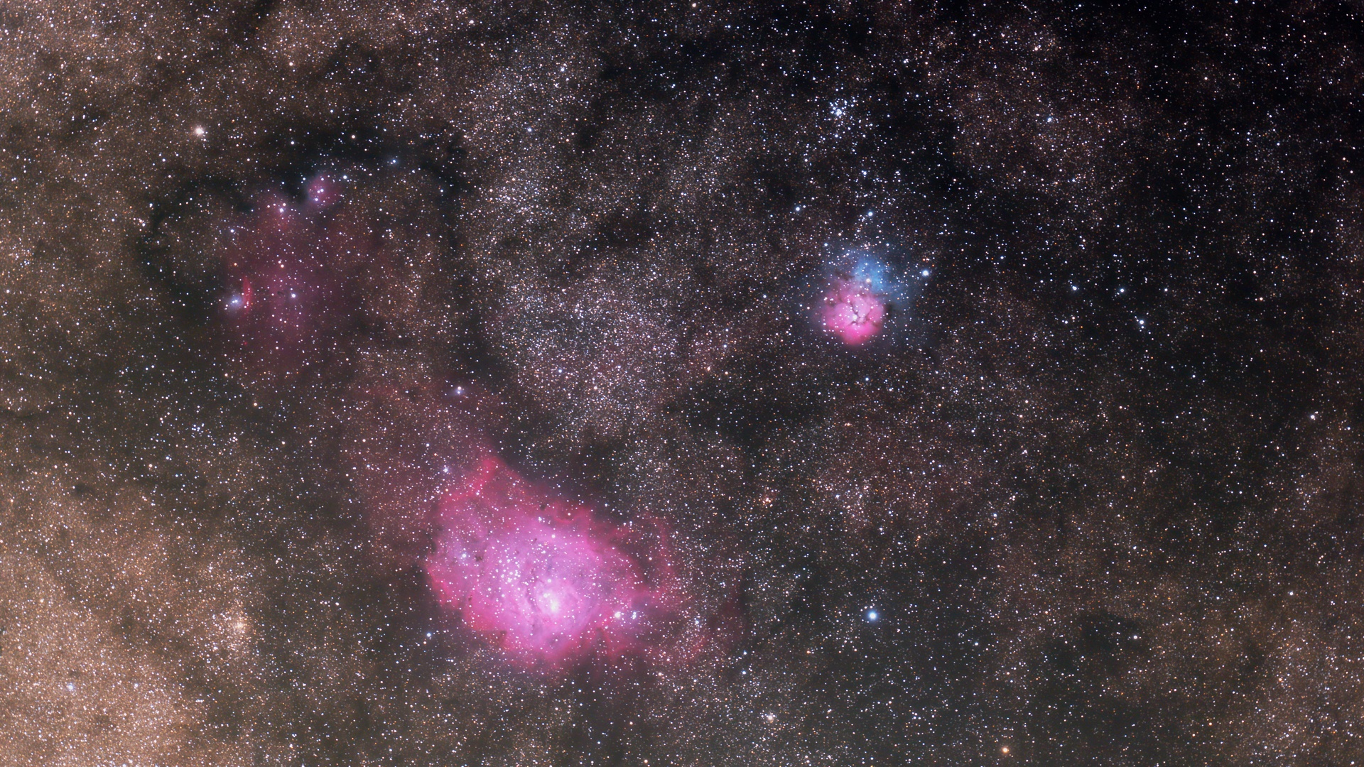

M8 et M20 un peu trop basses sur l'horizon : 45 poses de 30 secondes

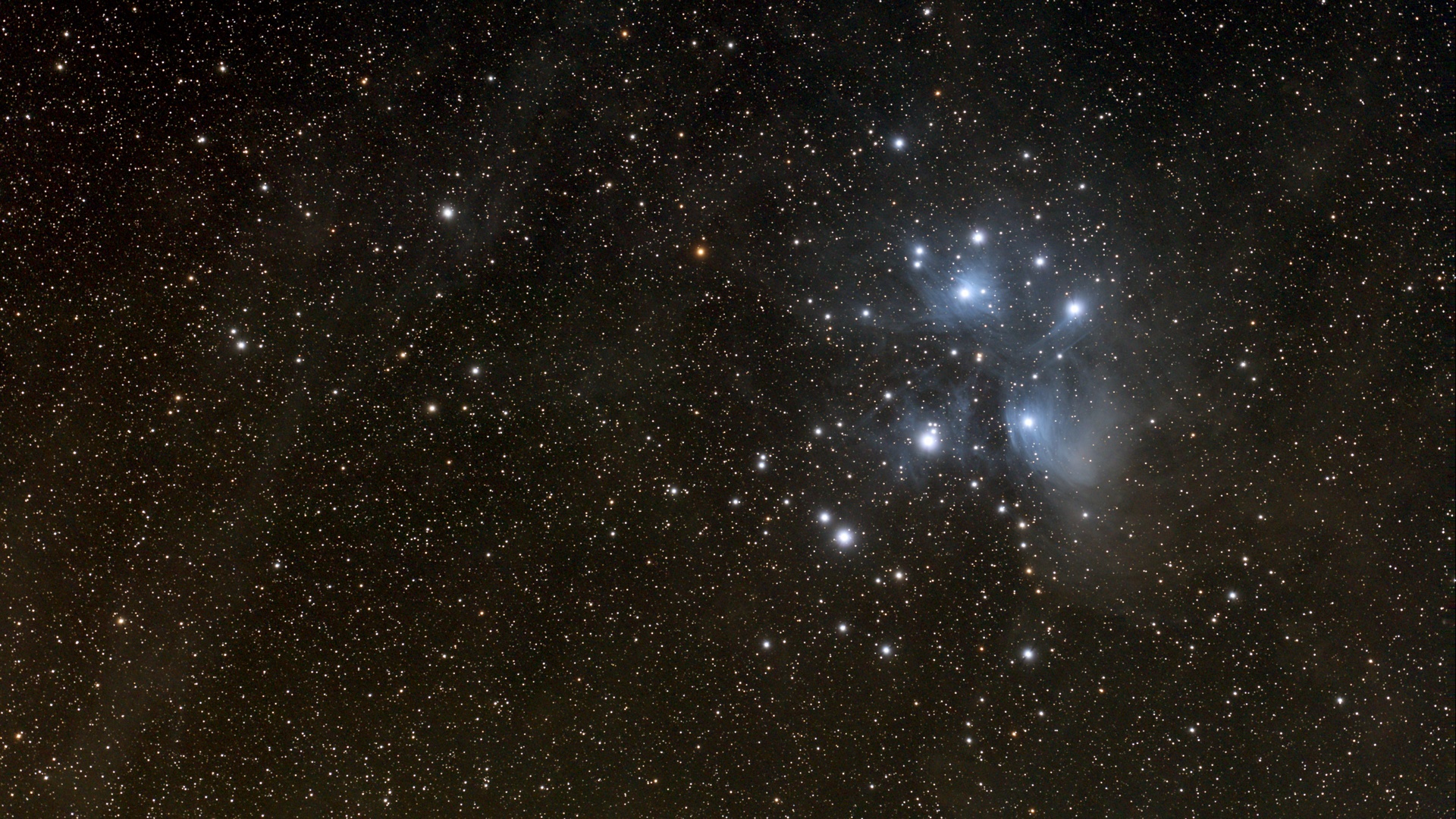

M31 : 60 poses de 30 secondes + 30 poses de 10 secondes
M45 : 60 poses de 30 secondes
