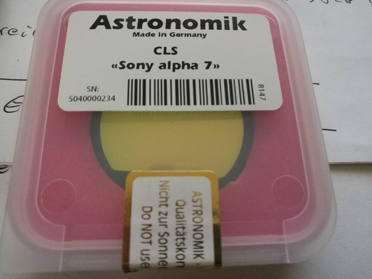

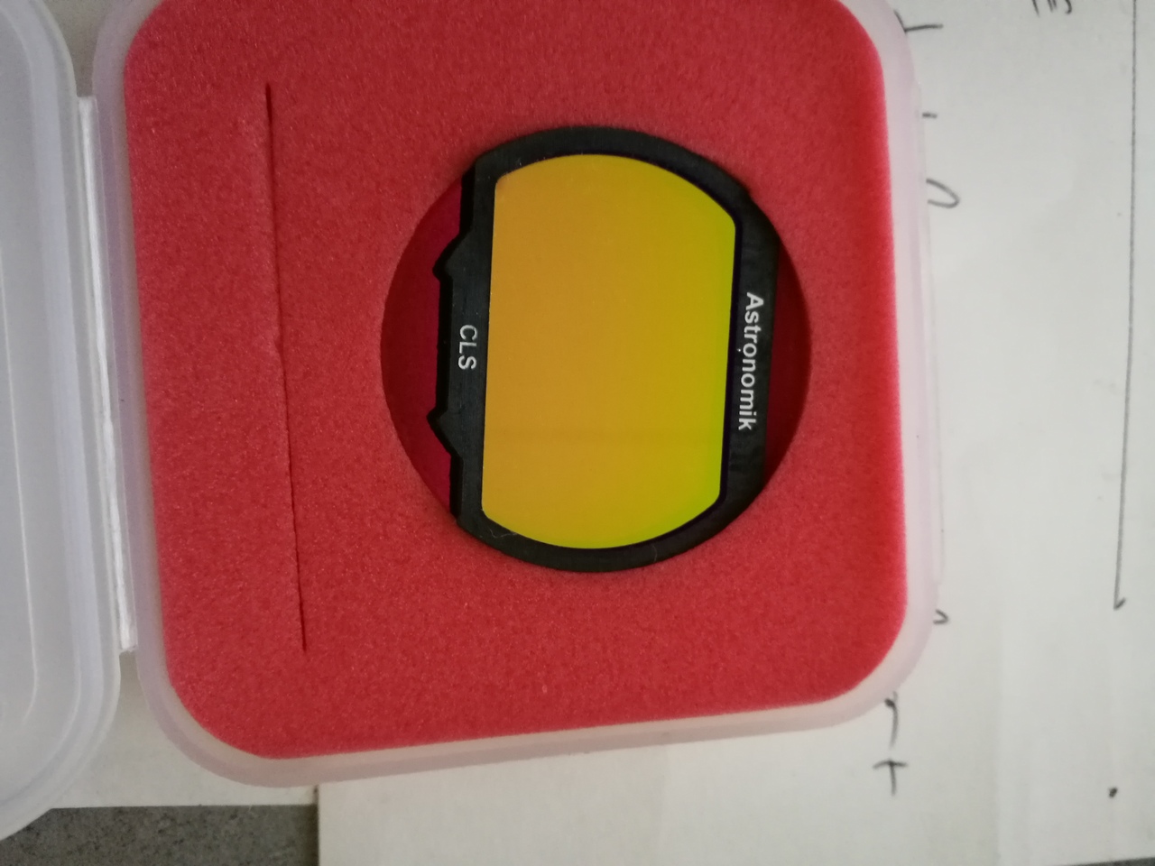

salut
j en ais un a vendre si ça t intéresse !
salut
j en ais un a vendre si ça t intéresse ![/quote
ah oui je suis preneur meme si apparement il ne sert a rien
tu parles bien du IDAS LPS D1 clip Sony A7 ?
tu le fais a combien ?
c est ce modèle :
http://www.hiboox.fr/go/images/divers/img-20170930-180054,e211bac87bcf597c5ba3cd9bc16459df.jpg.html]e211bac87bcf597c5ba3cd9bc16459df.jpg
http://www.hiboox.fr/go/images/divers/img-20170930-180042,6de56b70f5a3d10ed9a8f3abfaf142b2.jpg.html]6de56b70f5a3d10ed9a8f3abfaf142b2.jpg
