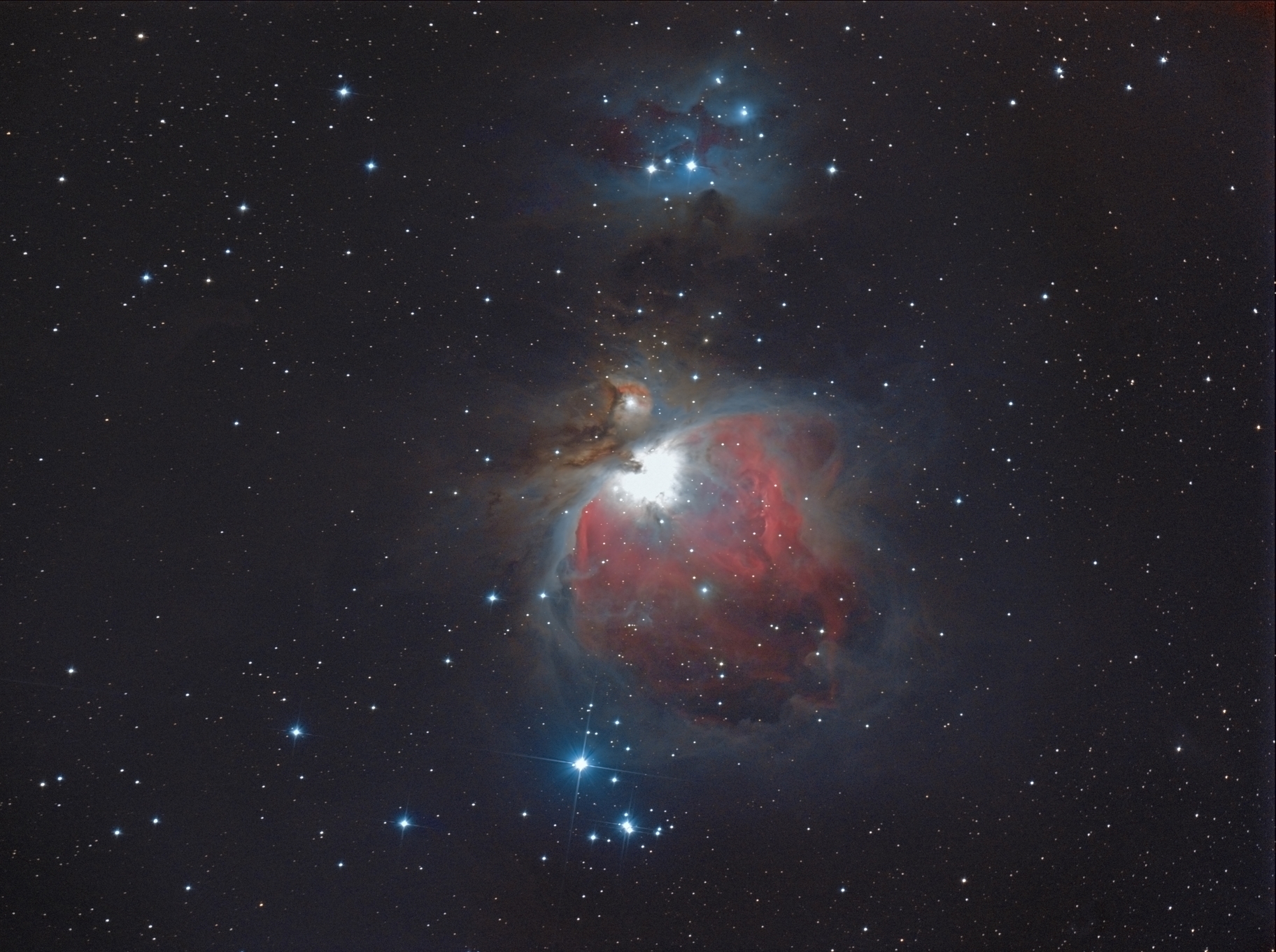

Hier soir, malgré un ciel à ne pas sortir, j'ai tout de même pu tester ma nouvelle monture de mon A7s Astrodonisé :
http://www.webastro.net/forum/forumdisplay.php?f=26
Allez, on enfonce le clou pour les sceptiques : le A7s et sa limitation à 30s c'est de la merde. Canon c'est achement mieux !
D'ailleurs, ce matin, je n'aipu rester que 9min30 sur M42 (19x30s)
C'est encore trop long, tu as cramé le coeur, vraiment moisi cet A7s :p
Plus sérieusement, sur des objets relativement lumineux et avec un bon ciel, on peut sortir de belles images en peu de temps :wub:

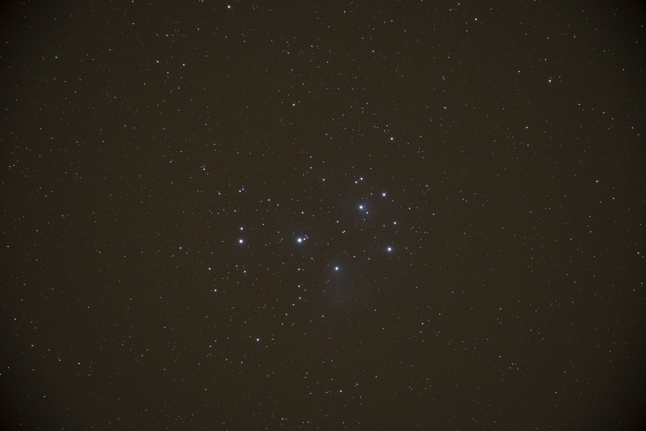

Je viens de regarder ton image et fait quelques tests sous CS5 dessus, t'as moyen de faire ressortir bien plus d'IFN de ton image Issam, sans trop faire monter le bruit.
bonjour colmic
peux tu nous envoyer une image de M45 retaritée ? j'ai essayé de mon coté,et grosso modo,j'arrive au meme resultat que kiwi.comment fais tu pour faire ressortir tous ces nuages de poussieres ?
moi,je n'y arrive jamais et ca me frustre carrement :cry:
c'est propre, tu as fait ça avec la lune qui est en ce moment?
tu utilise quelle balance des blancs pour la photo de nuit?
j'ai l'impression que mes bruts sont bruitées..... est-ce la lune qui donne cette impression?
J'ai la même impression concernant mes brutes, avec un bruit assez présent, mais sur des photos faites sans lune, mais avec un certain niveau de pollution lumineuse. J'ai un filtre CLS-CCD mais il y a peut-être un peu de résiduel.
