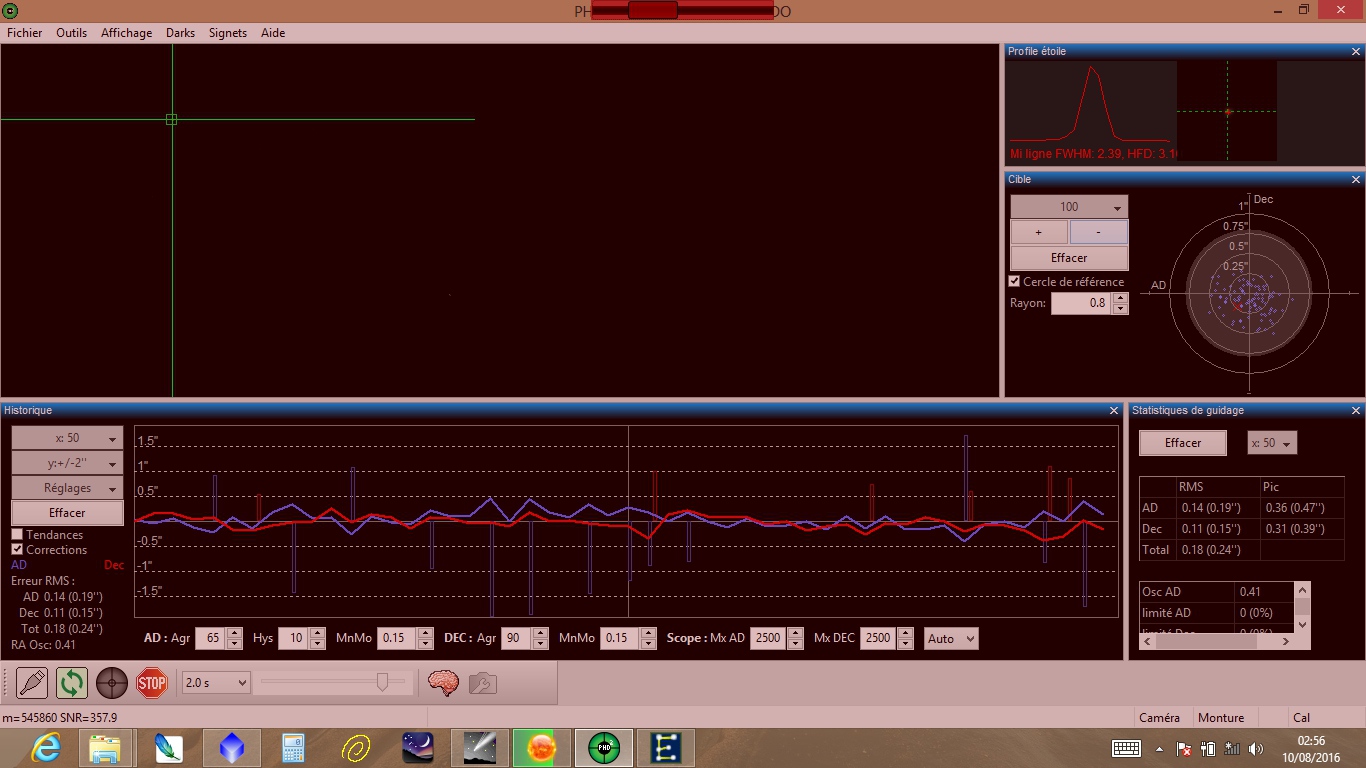

désolé, je n'ai pas mieux :confused:
AD agr: 25
Hys: 10
MnMo: 0.20
Dec Ag: 100
MnMo: 0.20
Scope Mx Ad:1500
Mx Dec: 2000
Un petit commentaire sur cette courbe de guidage qui est très interessante pour le DEC
Il y a un soucis de réglage en DEC : on voit que la courbe en DEC présente des PIC des deux cotés de l'axe et à chaque pic, on voit qu'il faut de nombreuse correction successives (barre rouges) pour
-> c'est typique du rembobinage du backlash en DEC au changement de sens du moteur. C'est ce qu'il faut absolument éviter avec un monture à vis san fin.
Ce qu'il faut faire :
- baisser l'agressivité en DEC : ici elle est à 100%, c'est pas bon et c'est ce qui provoqie les oscillations.
- sur EQ6 et autres, il faut aussi baisser la vitesse de guidage en DEC de x0.5 à x0.3 après la calibration en pulse guiding, car la durée de l'impultion n decen pas en dessous d'une certaine valeur et baisser l'agressivité n'a plus d'éfficacité.
- augmenter le MnMo : on augmente le seuil de détection de correction, pour éviter qu'il ne soit trop près de l'axe et donc que la courbe puisse passer de l'autre coté et atteindre le MnMo de l'autre coté, ce qui inverserait la rotation du moteur. L'algorithme "switch resist" ralentira le phénomène et n'inversera le moteur qu'au bout de plusieurs détection en sen inverse.
- augmenter la durée de pose pour mieux moyener la turbulence

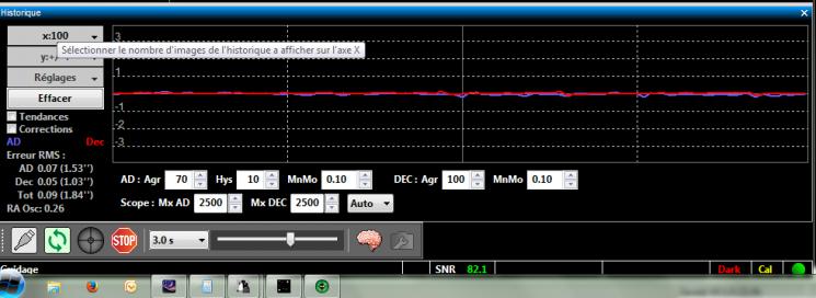

Merci les gars; j'ai le plaisir de vous faire part de ma première calibration aboutie et de ma première courbe de suivi (Heq5, guidage sur chercheur 8x50 et qhy5L II C imageur 1000D sur ED80 f560) :)
Je ne maîtrise ps bien mais selon ma compréhension des épisodes précédents je dois être pas trop mal?

  Marko a dit :
C'est vrai que pour la déclinaison, j’équilibre au maximum et que je suis minutieux sur cette partie la. En fait, il faudrait que je le sois moins, en gros.
Pour équilibrer au mieux en laissant un léger déséquilibre au nord, perso je mets bien en équilibre en Dec avec le pare-buée sorti - 2cm. Une fois bien équilibré, je mets le pare-buée sorti au max. Très léger mais ça suffit ! :)
Si tu veux équilibrer au sud, tu peux équilibrer avec le cache de l'objectif en place, et tu l'enlèves seulement ensuite.
  OrionRider a dit :
Par exemple, je n'ai jamais vu la moindre différence entre un Hys de 1 ou de 20, un Agr AD de 80% ou de 100%. :confused:
Houla... moi si ! :)
Sans revenir sur tout ce que tu as très bien expliqué, en général il faut essayer de diminuer autant que possible les paramètres d'agressivité en AD. Un indice évident pour savoir si l'on doit diminuer ou augmenter l'agressivité en AD, c'est de surveiller la présence d'oscillations. Si tel est le cas, il faut diminuer l'agressivité en AD car il y a sur-correction. Dans le cas contraire, c'est ok, mais on peut toujours peaufiner en fonction du MinMo parametré.
Lors d'une dernière session, un écart de 10% en Agr a fait la différence entre un mauvais autoguidage avec une oscillation constante (un RMS de 0,80") et un bon autoguidage avec aucune oscillation (avec un RMS de 0,40").
Lors de ma dernière session, j'était à 60% d'Agr, et j'ai constaté de manière récurrente que les corrections amenaient la courbe d'AD juste en dessous du niveau 0 (sans pour autant que cela n'excède le MinMo donc n'entraine d'autres corrections). En le diminuant à 55%, donc une très faible correction, la courbe AD était ramenée à O pile juste après la correction.
Au contraire, si l'on surveille sa courbe pendant l'acquisition, et que l'on constate un "point dur" qui se traduit par un pic brutal, il peut être utile d'augmenter "manuellement" l'Agr de 20 ou 30% pendant quelques cycles pour accélérer la correction ; très efficace ! :)
Une autre manière de "lisser" la courbe, quand on a déjà fait l'essentiel sur les autres paramètres, c'est d'augmenter l'Hys. Perso, je commence à 10% mais quand tout se passe bien, j'essaie de monter à 20%. La différence entre 10 et 20% en Hys est assez flagrante (sur ma config en tout cas).
Une capture d'écran de ma dernière session (attention, c'est à +/- 2") :
La courbe sur 400s était de la même veine, mais moins lisible... Les plus gros écarts visibles sur la cible sont liés au dithering... Je pense que c'est l'une de mes meilleures !
Sur une AZEQ6 avec une TAS102 à f/6 et suivi par DO : 0,24" en RMS.
