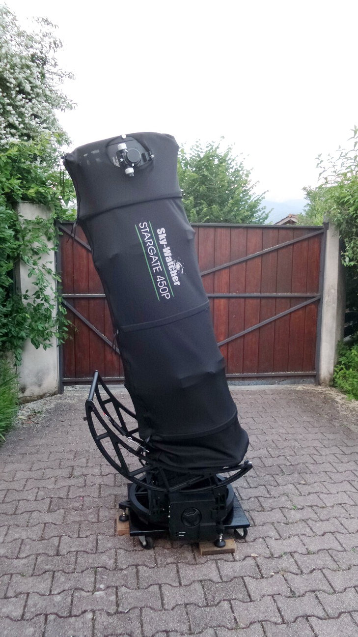

Pfouh, a y est, j'ai tout monté.
Finalement, la doc en anglais dit de visser jusqu'à la base du crochet !!! Je ne l'ai pas fait, je me suis contenté d'un gros tiers de filetage encore apparent, si ça dérape je tendrai plus et puis voilà.
Parmi les sachets de visserie, j'ai trouvé deux écrous de 6 et deux rondelles, je me suis servi des écrous pour confectionner une butée (écrou+contre-écrou, j'ai employé une rondelle pour l'écrou papillon (sinon ça frottait méchamment sur le support) et l'autre sur la vis papillon de fixation du câble à l'arrière du tourillon, histoire de surélever un peu la molette, sinon elle venait en butée sur la bague de sertissage. A ce propos, les extrémités présentent des brins qui écartent un peu, avec risque de blessure. Il va falloir que je trouve une solution pour les enrober (soudure à l'étain ?)
Gros problème avec le capot du ressort : les méplats n'étaient pas meulés suffisamment profond, j'ai dû les rabattre à la lime, les trous ne tombaient pas en face des filetages. J'en ai bien chié, mais c'est bon maintenant.
Au passage, toute les poulies sont anodisées noires, je pense que c'est désormais de l'alu. Les roulements ne présentent aucune trace de rouille comme on pouvait en rencontrer sur les anciens modèles.
Le crayford démultiplié a l'air stable (il est prévu de le remplacer de toutes façons).
La pose de la cage du primaire sur le support est quand même sportive, à cause de ce foutu câble qui a tendance à se vriller à l'usage, ce qui fait qu'il se tortille dans tous les sens quand on le détend, et ensuite, bonne chance pour le conserver dans l'axe des poulies... Bon, on verra à l'usage, quand il me prendra la fantaisie de le trimballer sous des cieux broussards...
Le poids est limite, j'arrive encore à le soulever seul (sans les contrepoids !) mais c'est vraiment le maximum, à cause du poids franchement excessif du plateau principal comme je le disais précédemment. Ils auraient pu l'ajourer un peu, notamment la parie rectangulaire à l'avant... Evidemment, il aurait fallu prévoir plus de contrepoids, ils ont peut-être tablé là dessus.
C'est clair qu'il va falloir charger en contrepoids : là, c'est limite.
Le montage des tubes Serrurier et la pose de la cage du primaire, juché sur un escabeau, ont également été sportifs. A un moment je vois que la tige de la rotule d'un des tubes semble plus longue que sa voisine, ça m'intrigue... Et fait, c'est tout l'assemblage qui était en quelque sorte vrillé, de sorte qu'un des tubes était trop loin... J'ai donc tourné la cage du primaire sur son axe jusqu'à obtenir une répartition homogène (du moins à vue de nez) des inclinaisons, mais tout ça ne me semble pas être d'une folle précision...
En définitive, en ajoutant les raidisseurs, je me suis rendu compte que j'aurais dû commencer par là et poser la cage du secondaire ensuite, parce qu'ils contribuent beaucoup à orienter correctement les tubes. A vrai dire, ce sont plus des guides que des raidisseurs, justement : ce n'est pas que les tubes ploient, c'est plutôt que la géométrie de l'ensemble a tendance à se déformer sans eux. Autant pour la rigidité supposée du triangle !
En passant, un autre détail très très gênant : les leviers de serrage des rotules sont très difficiles à débrayer. Il faut tirer comme un boeuf et il reste très difficile de les désengager des profils hexagonaux, alors quand en plus il faut maintenir debout deux tubes d'1,80 m de long tout en manoeuvrant la levier et en tenant le corps hexagonal de la vis pour l'empêcher de tourner... On regrette vraiment de ne pas avoir 4 bras. J'ai vu qu'il y a un profil cruciforme au bout des axes : si ça se trouve, la distance de débrayage est réglable ? Il faudra que je vérifie.
Il fait un temps de chiotte, j'ai monté le bousin sur la terrasse à l'abri, le trimballer dans le jardin va être un autre défi le moment venu... Mais j'ai tenté de viser quelques bâtiments éclairés au loin et je n'ai absolument pas réussi à atteindre la mise au point avec le 28 mm fourni : il y a une astuce ? Il faut un tube allonge ou au contraire le rapprocher du foyer ?

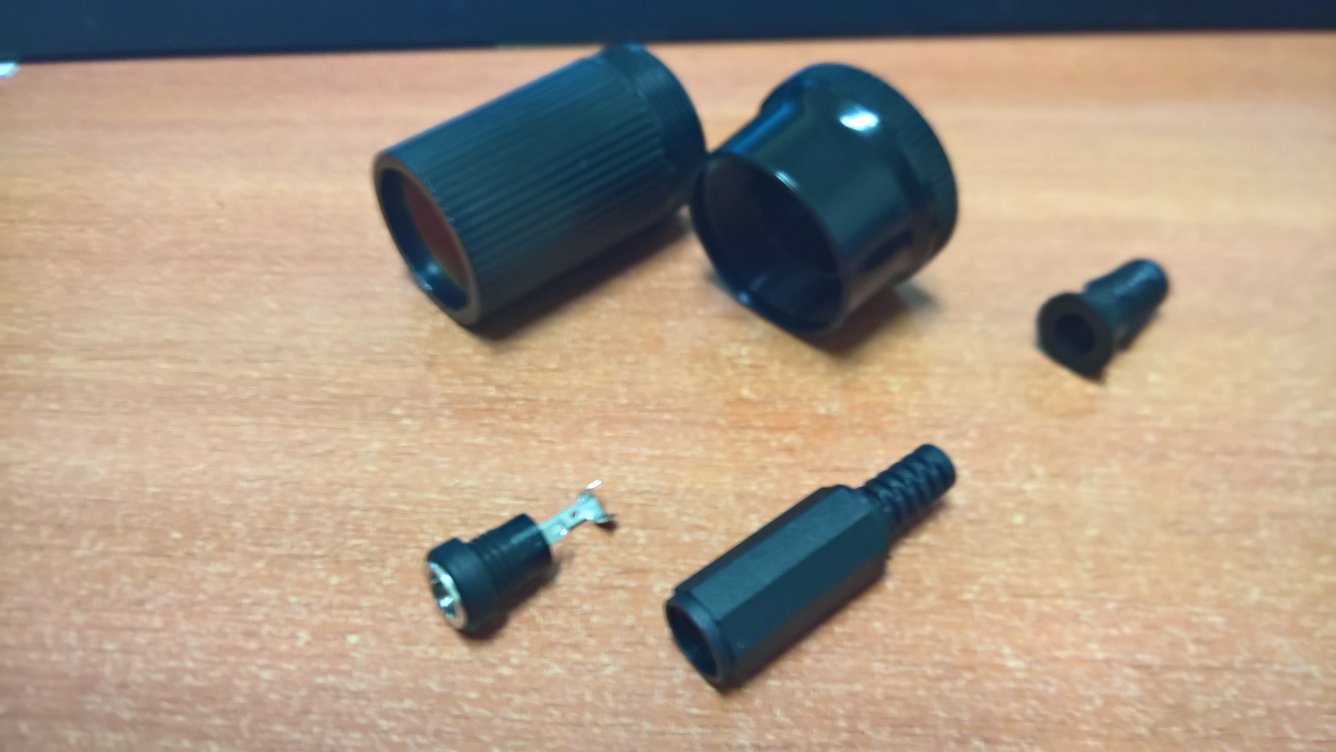

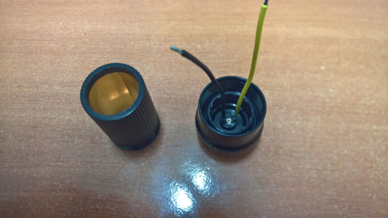

Durant une des très rares éclaircies, j'ai pu m'amuser un peu avec la bête, notamment avec la motorisation, l'alignement et le suivi. Il a d'abord fallu bricoler un adaptateur vite fait sur gaz, vu que je n'avais pas encore reçu mes connecteurs aviation, donc j'ai opté pour un adaptateur jack 2,2 x 5,5 mm vers allume-cigare femelle, histoire de réutiliser ce que j'ai (à savoir l'alim de l'EQ6 et le câble livré avec le 500P).

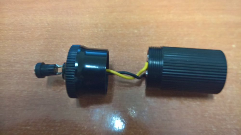

Ingrédients :
- Une prise allume-cigare femelle ;
- Une prise jack 5,5x2,1 mm femelle à souder en bout de câble ;
- Un peu de fil électrique, ici récupéré sur les faisceaux d'une vieille alim de PC en panne, dont je dispose à profusion. Avantages : codes de couleurs facilitant le repérage des polarités, et section suffisante pour supporter les 5 ampères requis ;
- Un fer à souder et de la soudure à l'étain.

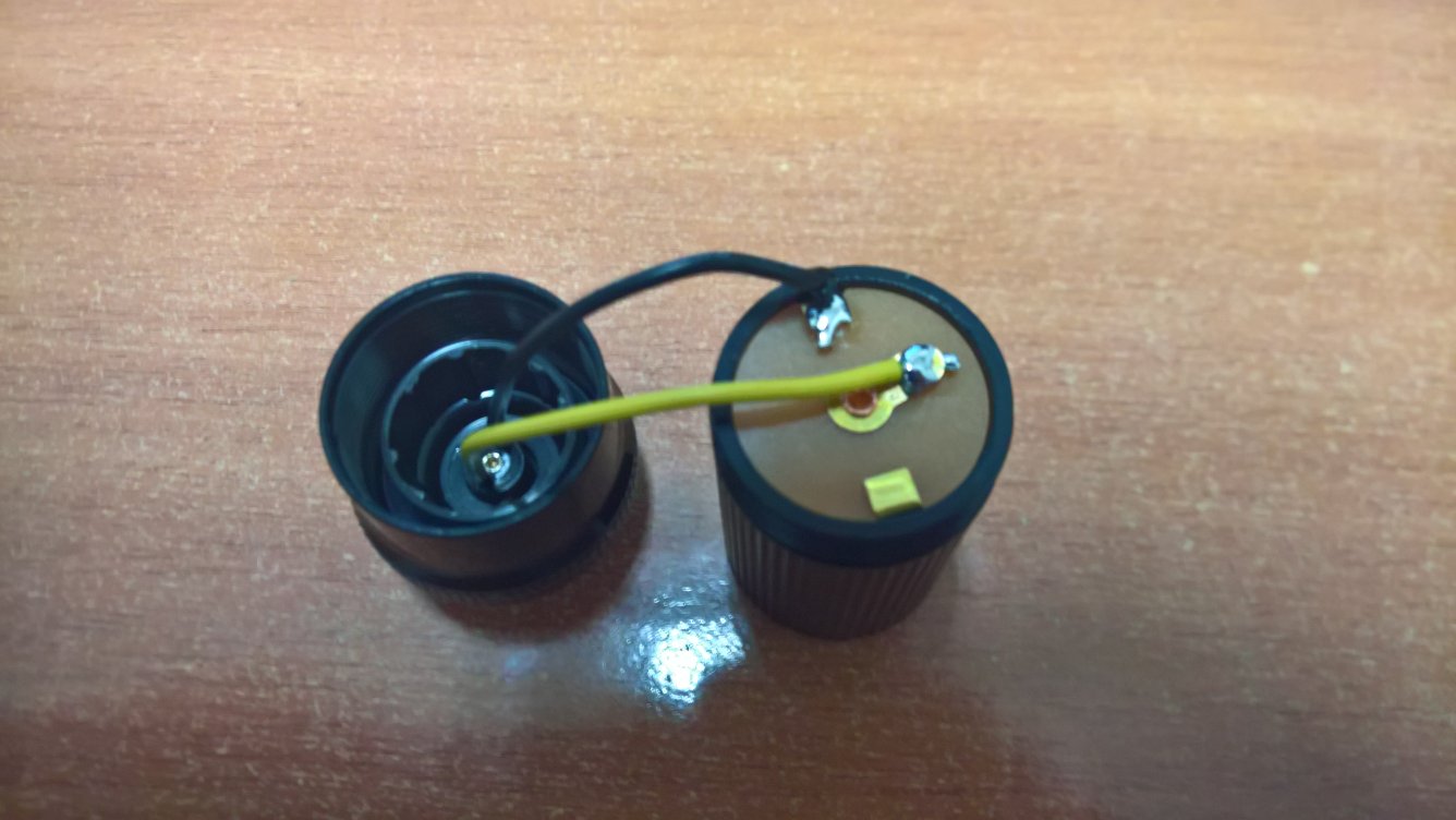

On commence par démonter les prises et par retirer les passe-fils, ainsi que le corps de la prise jack, dont on n'aura pas besoin :

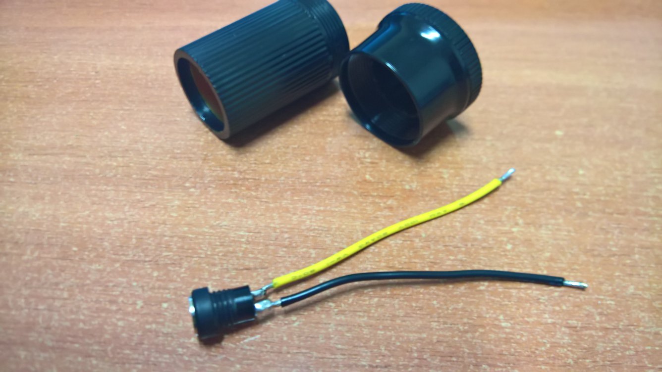

On soude les fils aux bornes de la prise jack :

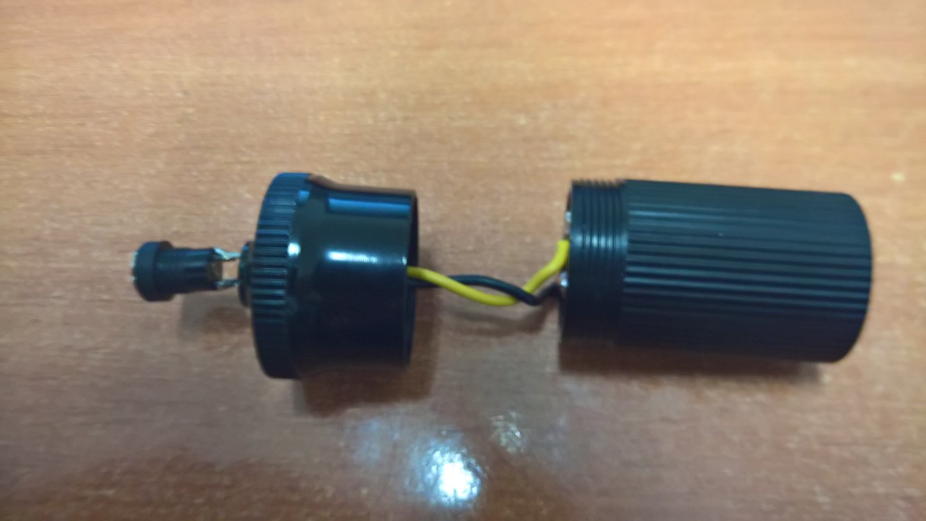

... Qu'on enfile dans le corps de la prise allume-cigare dont on a retiré le passe-fil (le diamètre correspond quasiment parfaitement, avec toutefois un léger jeu) :
Puis on soude les autres extrémités des fils aux bornes de la prise allume-cigare :
On torsade un peu les fils pour que le faisceau reste groupé quand on va le replier (en fait, on le roule en tire-bouchon pour qu'il entre dans la prise sans forcer sur les soudures) et et on réassemble la prise allume-cigare :

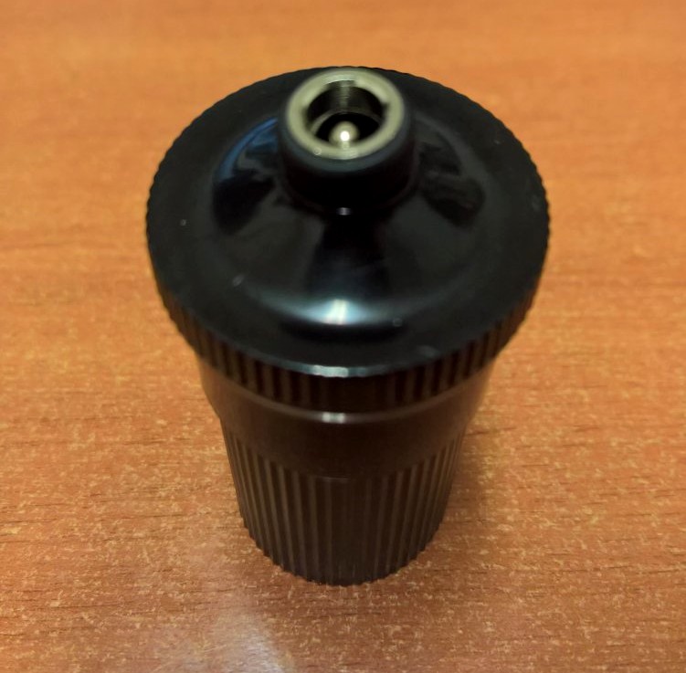

Et pour finir, on colle la prise jack en place avec quelques gouttes de super glue pour la maintenir en place et empêcher l'arrachement des fils quand on va l'utiliser sur le terrain (et sinon, les fils la repoussent vers l'extérieur de toutes façons).
Et voilà, l'assemblage est est même a priori étanche, en fait :

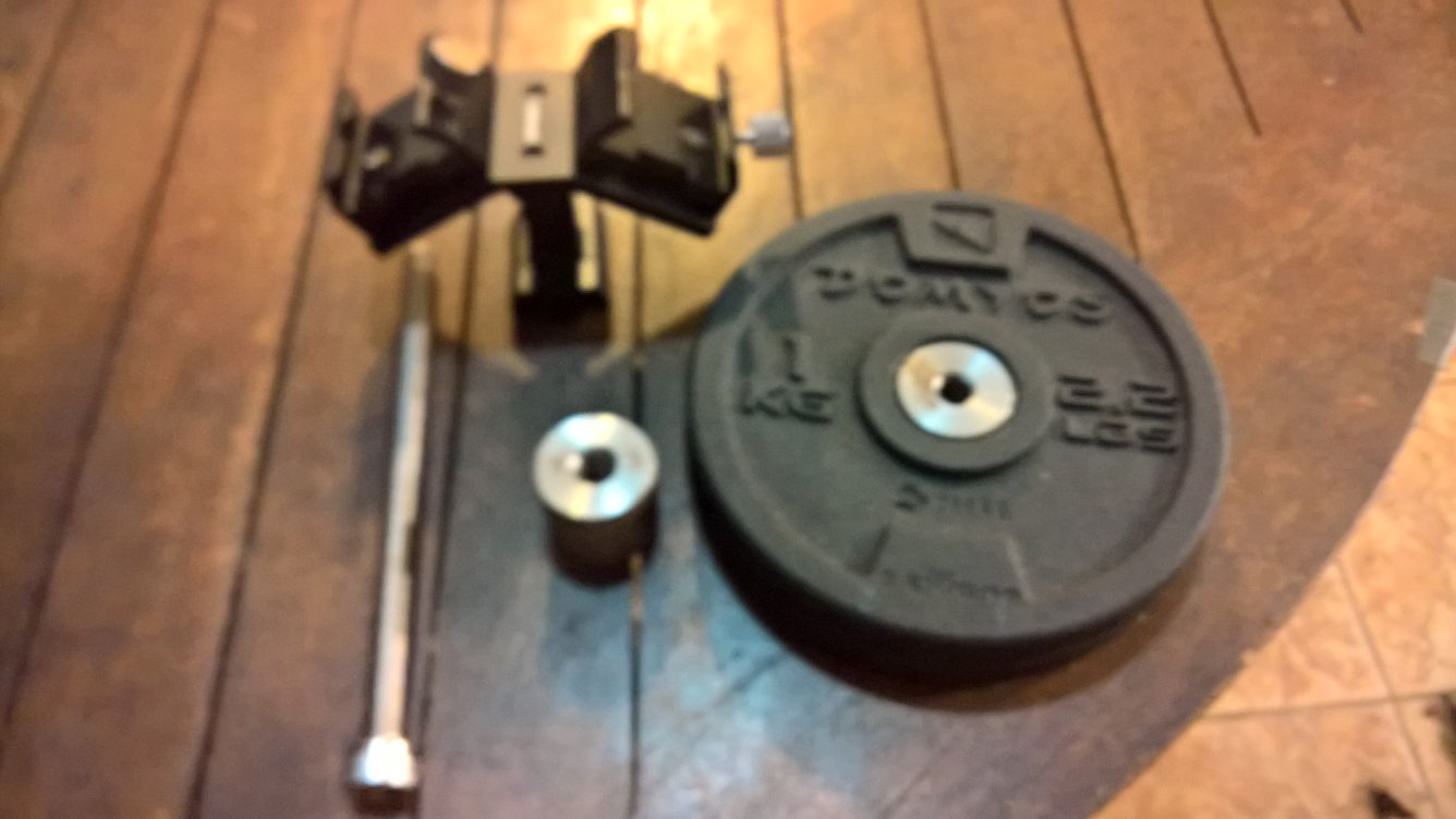

Justement, parlons-en de l'équilibrage... J'ai dû rallonger la tige filetée et rajouter plus de 4 kg de contrepoids !
L'instrument est livré avec 3 contrepoids en fonte pensant probablement 500 à 800 g chacun (je n'ai pas vérifié), très jolis d'ailleurs (polis et laqués) et un boulon BTR de 10 mm, long de 10 cm. Le tout convient à peu près à l'oculaire de 28 mm en plastoc livré avec, mais dès qu'on veut utiliser un bon gros Nagler ou Ethos, l'instrument pique méchamment du nez, un problème nouveau pour moi qui avais toujours eu des équatoriaux...
Je l'ai remplacé par un boulon de 15 cm de long en inox (tant qu'à faire), qui passe encore largement au dessus du capot du moteur d'azimut (17 cm passeraient encore, mais ensuite, ce sont les contrepoids qui pourraient toucher en fonction de l'angle d'inclinaison de l'instrument) et j'ai intercalé des poids d'haltères de 1 kg (je ne voulais pas qu'ils soient trop larges) munis d'un noyau pour pouvoir réutiliser le système de vissage sur boulon de 10.
Pour les premiers essais, j'ai simplement découpé des noyaux dans une des plaques de mousse compacte de l'emballage : un cylindre approximatif, un trou au milieu, et hop, on enfile dans les poids puis sur la tige, et on plaque les contrepoids d'origine de part et d'autre pour les tenir en place et le tour est joué.
Comme ça fonctionnait bien, le temps que mon boulon plus long arrive, j'ai fait tourner par un de mes clients une paire de noyaux filetés en inox, de la hauteur de deux poids chacun (ici présentés avec le support double chercheur Orion, malheureusement inutilisable) :
Le noyau, très ajusté, doit être inséré à la presse dans les poids neufs, mais entre sans effort dans les poids usagés que j'ai piqués à mon fils... Pas grave, cette paire-là sera prise en sandwich entre l'autre paire et un des contrepoids d'origine de toutes façons.
A l'usage, c'est quand même chiant à visser, parce qu'il est difficile de le faire tout en soulageant le poids pour éviter d'endommager les filetages lorsqu'on effectue des montages et démontages fréquents en cas de transport de l'instrument. Surtout que maintenant, je me retrouver avec 5 éléments à visser, dont deux pesant un peu plus de 2 kg chacun...
Je pense qu'un de ces quatre, je ferai plutôt tourner une barre de 18 ou 20 mm, lisse avec une extrémité filetée en 10 mm, de manière à tout simplement y insérer des contrepoids de 5 kg d'EQ6 ! Ce sera vachement plus facile à démonter, à réassembler et à équilibrer.
Après, 18 ou 20 mm ? Il me reste le 4è contrepoids qui ne me sert plus depuis que j'ai allégé le tube du 10" et qui possède toujours son réducteur en plastique. Et aussi la rallonge de barre de contrepoids que j'avais fait réduire à 18 mm par un tourneur pour l'adapter à l'EQ6, qui ne me sert pas non plus et que je pourrais recycler. J'aurais d'ailleurs mieux fait de ne pas la faire réduire, du coup, parce qu'à présent j'utilise les 3 autres contrepoids de 5 kg sans  les réducteurs en plastique sur la barre renforcée Pierro Astro de 20 mm pour EQ6.
Or un seul contrepoids ne sera pas suffisant, il faudra employer les deux, donc enlever ou remettre un réducteur selon l'instrument. A moins que je n'y ajoute un contrepoids demi hauteur comme on en trouve pour certaines montures pour instruments plus petits ? Ca ferait 7,5 kg, a priori pile-poil c qu'il faudrait. Je verrai s'il est possible d'en trouver quelque part quand j'aurai l'occasion de voyager (parce que par la poste, ça pose de légers problèmes). :p

Ah, autre détail important : j'ai commandé ces transfos pour alimenter la monture, mais finalement, ils ne serviront sans doute qu'en cas d'urgence (et pour l'EQ6, vu que son transfo est de la variété qui est parti en vrille en balançant du 19V !). J'alimente le Stargate avec une batterie d'onduleur 13,6V 9 Ah posée devant le moteur d'azimut et reliée directement à l'instrument (deux cosses plates isolées de 6,35 mm d'un côté, une prise GX12 de l'autre). Le tout relié par des câbles très épais et très courts pour éviter tout risque de pincement dans l'entraînement en altitude, en traversant au niveau des trous carrés du berceau avec ceux du moteur et de l'encodeur.
Le gros problème avec cette monture, c'est qu'elle a tendance à tourner dans le mauvais sens (donc pas au plus court, mais en même temps, si ça se trouve, c'est simplement une conséquence du bug qui inverse l'est et l'ouest), et donc à faire plusieurs tours sur elle-même, ce qui aboutit inévitablement à enrouler un éventuel câble d'alimentation secteur autour de sa base. Une batterie posée sur la base du rocker est donc bien plus appropriée à cet instrument, très clairement.
Par la suite j'ajouterai un fusible et tout un panneau de prises positionné à l'arrière du berceau, pour permettre la charge in situ (au moyen de panneaux solaires, par exemple : j'en ai trouvé un compact et pas cher qui fournit du 12V chez un quincailler de la place) et le branchement d'accessoires. Pour le moment, je débranche la batterie après usage pour la recharger à part.  Le câble n'est d'ailleurs pas d'un seul tenant, il est en fait coupé en deux avec  des connecteurs Anderson pour relier chaque moitié, en prévision d'un système de branchement modulaire pour le panneau de prises.
Je rappelle d'ailleurs que mon instrument reste dehors à demeure avec une housse Telegizmos 365 sur la tête. Par contre, je me suis rendu compte que l'humidité remontait vachement (le primaire était trempé) et que le soleil provoque de la condensation au niveau de le cage du secondaire puisque l'instrument reste à la verticale (freins desserrés pour pouvoir pivoter au gré du vent et ne pas le contraindre). Peut-être que je devrais envisager de poser un dallage dessous ou quelque chose comme ça... En tout cas, le 500P est intransportable une fois monté.
A terme, j'envisage de poser deux batteries en parallèle de part et d'autre du moteur d'azimut, mais il faudra sans doute prévoir une plaque support pour éviter qu'une batterie bouge et risque de se coincer dans l'une des ouverture de la base (ce qui n'arrive pas avec une seule batterie posée à l'avant car l'espace y est étroit et elle est quasiment calée entre le capot du moteur et le rebord de la base). Mais à vrai dire, l'instrument semble se comporter tout à fait bien avec une seule batterie, sans faiblir (en tout cas sur la durée de mes essais). Et puis la plupart des powertanks ne comportent qu'une seule batterie de 12V 7Ah, et je tenais 2 ou 3 nuits sans recharger avec l'EQ6.

J'ai récupéré le Stargate 450P le 23 mai, mais je l'ai essayé seulement le 1 juin...
Lors de la  première installation dans le bureau, c'était un peu la panique, puis à la quatrième installation aidé par les conseils de MacFly et de Nicolas de OU ça allait nettement mieux. (tendre le câble lors de l'installation, serrer les serruriers 2 par 2 puis installer les entretoises,...)
Le premier essai s'est donc fait le 1° juin lors d'une fenêtre sans trop de nuages, sans pluie :cry: mais en zone péri-urbaine, avec  un ciel d'une transparence de papier calque... une turbulence de torrents de montagne, un lampadaire derrière le portail, de la végétation de partout et la maison à l'ouest.. bref dans ce cas  il vaut mieux se focaliser sur autre chose que sur les tests de l'optique.:b:
Le télescope Stargate 450P  sur son plateau à  roulettes.
Voici les résultats de la première soirée. Elle a consisté à regarder la qualité d'entrainement des moteurs en utilisant un APN (Sony A6000) avec des poses de 5s à 30s sur 6 objets (4 étoiles et 2 Messier) et, je vous fais grâce des péripéties du réglage d'une multitudes de bricoles qui font le sel de cette activité...
D'abord le matériel : Il a fallu mettre le télescope de 77kg sur un chariot maison histoire de se faire la main avant d'aller sous d'autres cieux...
il y a des trucs sympas (le tout métal, la rigidité, la facilité des mouvements et surtout le bruit des moteurs pas à pas...)  et d'autres vraiment pas terribles (comme la jupe de protection, les caches miroirs...)
Le miroir est pour moi une grande énigme...instinctivement j'aurais préféré les miroirs coniques style de ceux qu'il y a dans les SCT , Orion ou Flextube...
Ensuite les résultats sur 140 images.
