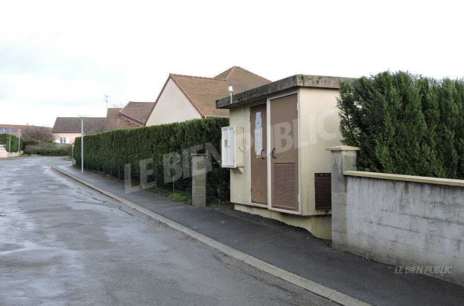

si cette lumière te gène et que tu as accès au transfo à l'extérieur du lotissement tu pourras peut être éteindre "à la sauvage" pour mieux observer.
il faut trouver le capteur de lumière qui gère l'éclairage (un tube métallique qui sort du transfo)
l-homme-aurait-ete-retrouve-pres-de-ce-transformateur-au-lotissement-freminet-de-bourbon-lancy-photo-remi-langlois-1462194398.jpg

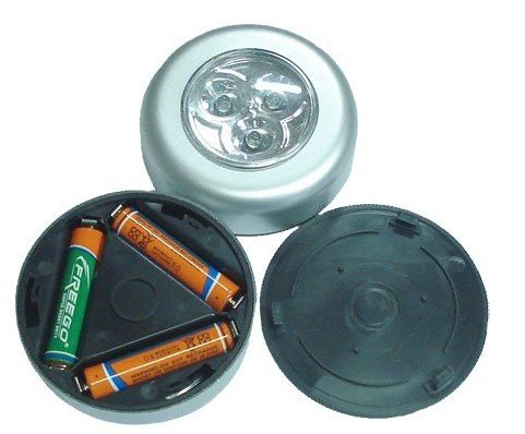

et l'éclairer pendant que tu observes pour simuler le jour avec ce genre de merdouille à 3 sous
ce n'est pas destructif donc même si ça fait ch... les lotis lorsque c'est éteint quelques fois par mois, ça m'étonnerai que ça aille très loin. Au pire tu risques une bonne prise de tête si tu te fais chopper en train d'éteindre!
si tu veux les faire éteindre par logique environnementale et financière il faut effectivement par la commune ou le syndic et avancer avec diplomatie et patience le temps que les idées fasses leur bout de chemin. c'est looooong. s'il y a des enfants dans el lotissement une action de sensibilisation dans l'école peut accélérer les choses (et en plus ça porte des fruits à très long terme !! vu pour le tri sélectif! )
