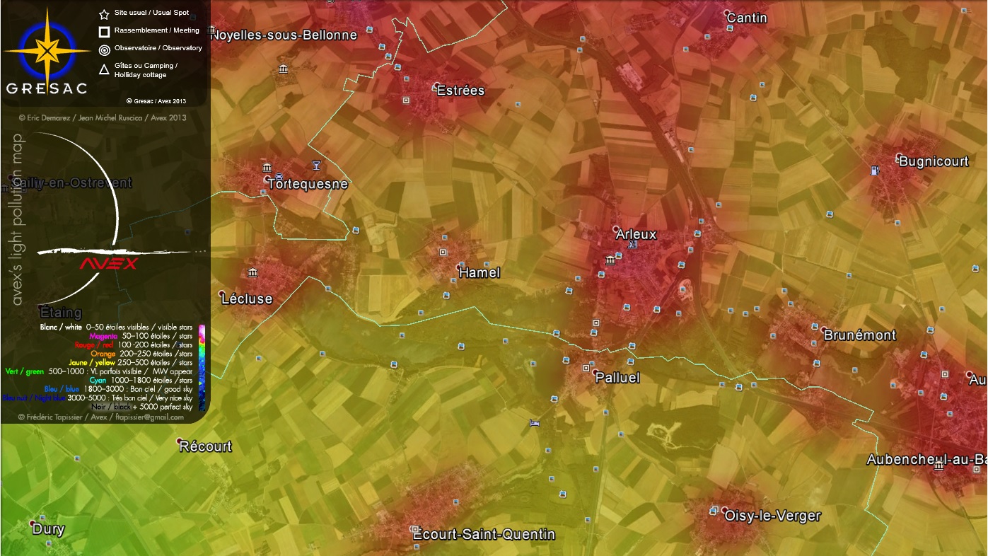

Donc, voici une carte de la pollution lumineuse chez moi
Moi je suis dans le village en bas à droite, pas dans le centre, mais vers la sortie sud (hors image je crois ou tout à la limite), le club il observe à Hamel (au milieu ) dans une zone encore plus marécageuse que la mienne.
Donc, ma question : avec un ciel comme celui-ci est-ce pertinent d'investir dans un "gros" diamètre du genre 150 ou 200 mm? Ou dois-je me contenter d'un petit avec un long rapport F/D (du genre lunette ou mak si j'ai bien compris) car ce sera surtout les planètes que je vais pouvoir observer (et dans ce cas, autant bien les voir)?
Sachant que même si je compte l'emmener avec moi pendant mes vacances (pour voir ce que ça donne dans un ciel sombre) je vais faire 99% de mes observations de mon jardin.

Pour faire simple et sans rentrer dans les détails, c'est pas la formule optique de l'instrument ni le f/d qui conditionne la résolution ( détails ) mais le diamètre, et un dobson 150mm par exemple sera plus performant en planétaire et en ciel profond qu'une lunette 90/1000 ou un mak de 80mm
Invité Wolfan
Salut
Bah le diamètre ce n'est que secondaire, le plus important c'est d'avoir l'instrument qui lui convient.
De toute façon chez nous (région Haut-de-France) le ciel n'est pas "bon", nous avons un taux d'humidité très élevée au quotidien contrairement à d'autres régions de France où la masse d'air est plus sèche.

Avoir un gros diamètre dans une zone très polluée ne sert pas à grand chose finalement, on ne pourra pas accéder au ciel profond à moins de mettre des filtres, donc le raisonnement de wolfan reste justifié, je pense à une lunette mais avec du diamètre quand même.
Ce n'est pas tout à fait correct: on voit encore toujours plus avec plus de diamètre, même sous un ciel pollué mais la différence est moins grande que sous un ciel obscur. En plus, pour plein d'objets du ciel profond assez petits et lumineux, on peut agrandir beaucoup plus en zone polluée et quand-même bien les voir (puisque le fond du ciel devient beaucoup plus noir).
En plus, pour l'observation lunaire et planétaire le diamètre plus grand est bon partout (tant qu'on ne dépasse pas le diamètre qui marche encore bien dans la turbulence atmosphérique, mais on ne choisit pas celui qui marche dans le ciel pourri, donc 250mm-300mm ça passe encore assez bien dans nos régions).
Ce qui est mauvais, ce n'est pas plus de diamètre. C'est trop de diamètre, tellement plus de diamètre qu'on ne peut plus le transporter vers un site plus obscur, parce qu'en effet en général un petit diamètre sous un bon ciel obscur est souvent mieux qu'un gros diamètre dans un ciel pollué.
