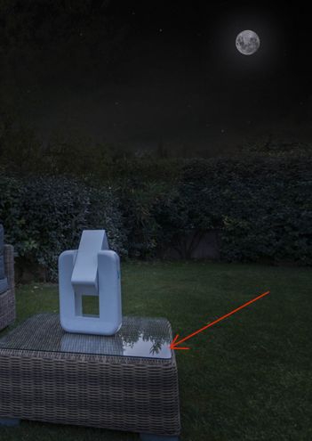

Cette photo est vraiment mal choisie: le truc posé en équilibre sur la table basse (sous un arbre), la famille en short la nuit dans le jardin (même s'il fait 28°, gare aux moustiques!) et pour couronner le tout, la Lune est pleine!
Doivent pas voir grand-chose sur leur tablette... :D

Oui, le design n'est pas encore définitif. Les images que vous trouvez sur notre page facebook (https://www.facebook.com/vaonis/) montrent l'instrument dans sa version quasi définitive. N'étant que 3, nous n'avons pas encore eu le temps de mettre à jour les visuels, ça ne saurait tarder.
Concernant la photo avec la famille, effectivement ce n'est pas l'objectif à terme... C'était un visuel pour mettre un peu en situation Stellina. A Montpellier il fait 28°C en soirée l'été, les shorts sont donc de rigueur, par contre comme vous l'indiquez les moustiques sont bien présents! En utilisation classique, on pourra mettre Stellina sur n'importe quel trépied avec embase 3/8" (exemple: http://www.teleskop-express.de/shop/product_info.php/info/p8276_TS-Optics-C255FMO-Carbon-Tripod---Height-up-to-1560-mm.html)
Voilà une image faite il y a quelques minutes pour montrer à quoi ça peut ressembler en utilisation classique:

Quand je vois le trépied et la rotule qui supportent le scope, je me dis que les photos présentées n'ont certainement pas été faites avec ce petit pied photo :rolleyes:

Et, si c'est posé sur une table avec un dessus en verre, lorsque ça pivote en azimut, la partie (invisible :rolleyes:) censée être fixe a de fortes chances de tourner en sens inverse du reste de l'instrument.
