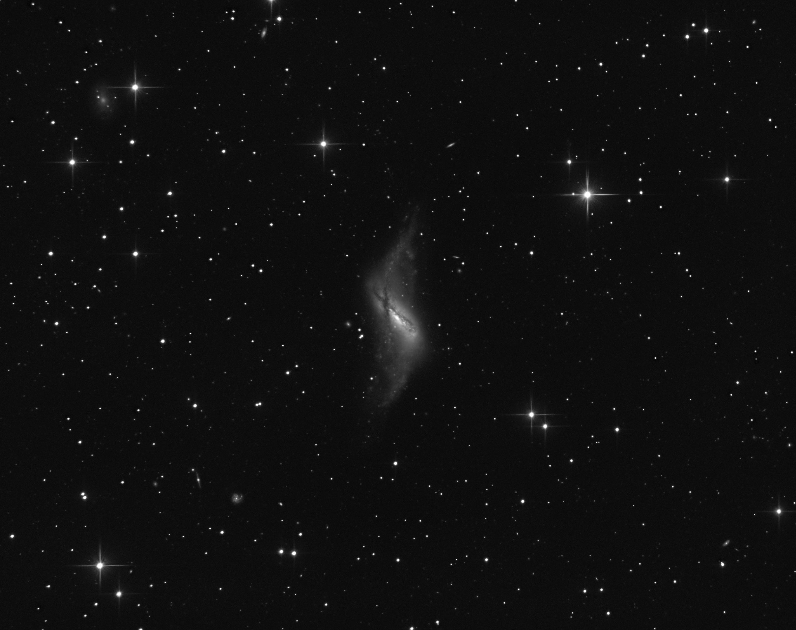

J'ai toujours voulu faire une galaxie dans le poisson, c'est mon signe enfin.
La NGC660 connu pour son anneau est vraiment très esthétique,mais elle n'est pas très simple.
En dirai 2 galaxies qui se traversent ce qui a tordu les bras de NGC660, je ne sais pas, mais c'est un beau spectacle.
Il y a 2 ans je l'ai raté 1 ou 2 images, pas plus pour cause météo. L'an dernier, j'ai raté le coche ou pb météo?
Cet année, malgré l'humidité, j'ai bravé les conditions qui pas ailleurs était bonnes.
1° nuit, le brouillard gâche la sérié avant même de commencer. Ce soir la le ciel était magique, dommage pour le brouillard qui est arrivé trop tôt.
2° nuit, un peu brumeux, mais superbe seeing, quel bol! C'est la que ce joue le détail de l'image et ça ne se commande pas, ça se subit.
3° nuit, seeing est transparence correct.
SW254/G42 observatory + Atik one 6
Guidage Do + Atik GP + Phd Guiding
Les séries sont pilotés par APT
L
30*5min avec bon seeing
50*5min avec seeing correct
Pour l'instant j'ai traité la luminance.
Pixinsight
Prétraitement
Iris
Traitement ciel simple réglage de niveau
Galaxie Asinh + reglage niveau
Etoiles depuis la version galaxie, RL2 3 0
Toshop
Assemblage + passe haut
Cliquez sur l'image pour la version 100%, résolution 0.77"/pixel
Reste les couleurs à traiter :(.

Salut, une bonne résolution dans cette galaxie tourmentée, juste un regret pour les aigrette dédoublées, mais avec PS tu dois pouvoir arranger cela.
Jean-Christophe
Salut Siegfried,
NGC660 est pas facile, bien joué pour cette belle image.
Le traitement est bon, juste un peu trop contrasté à mon gout, tu gagnerais en nuances et sur la transition galaxie-fond de ciel avec une image un peu moins contrastée. Enfin cela peut se corriger rapidement et faudra voir aussi après l'assemblage LRVB qui necessite souvent une reprise de l'histogramme.
Romain.

Pour les aigrettes dédoublées, hélas je ne peux rien changé à moins d'utiliser la gomme ou le tampon. Une fois le secondaire bien au centre du PO, 2 des branches d'araignée ne sont plus à 180. Je n'ose pas trop touché à ce support. Pour la map , je trouve ce défaut est encore mieux que les masque de Bathinov.
Litobrit et Romain font acte d'un ciel trop sombre, je l'aime bien contrasté, ici ils est un peu en dessous de 10% de la dynamique.
Comme le fait remarquer Romain, en principe à l'assemblage LRVB en retouche la dynamique. Lors de cet étape je veillerais de ne pas passer en dessous des 10%.
Si je peux, je reprendrai entièrement la dynamique pour rendre le fond de ciel plus cohérent quitte à avoir des étoiles plus grosses.

Bon résultat sur cette étrange et timide galaxie sutout à 0.7"/pix !
Le seeing et le temps de pose cumulé ont permis une bonne détection des faibles objets en fond de ciel, tu vas "plus loin" que ma version C11HD ;)
A ce sujet tu peux récupérer ma chrominance pour teinter un peu ta version, si cela te dit.
