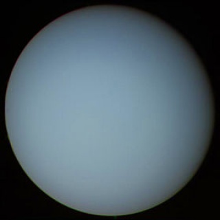

Pour rappel, pour les débutants en astro (pas pour toi bien sûr), voici une vue d'Uranus prise par Voyager 2 :
Comment une lulu de 150mm, ou autre Newton ou SC amateur, pourrait-elle montrer des détails ? :?:

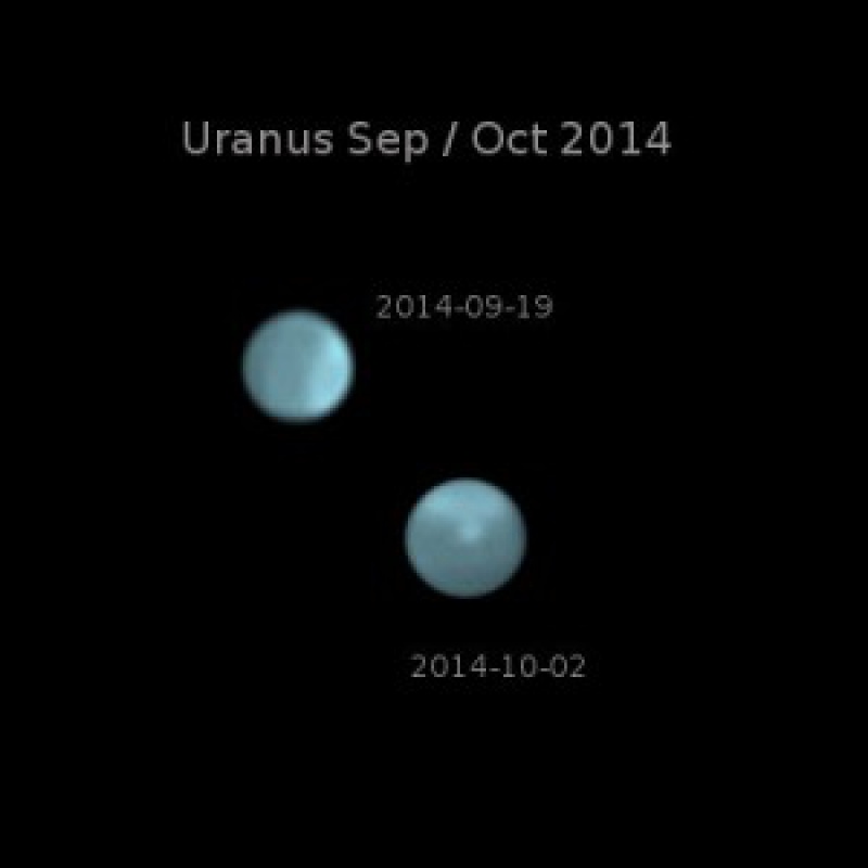

Avec du gros matos, en photo cette fois, certains amateurs ont pu mettre en évidence des différences de luminosité, notamment lors de tempêtes, ici avec un Newton 16" :

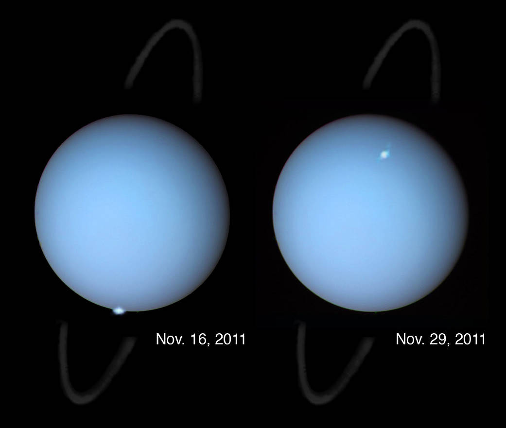

Et pour être tout à fait juste, il y a bien en ce moment des détails détectables aujourd'hui dans le visible sur Uranus (et Neptune en théorie, mais seulement fait au 1 mètre du Pic). Les images de Voyager ou de Hubble ci-dessus datent un peu... en 1986 ou au milieu de la dernière décennie, la planète était probablement vierge de détails accessibles, mais là ça change.
En vraies couleurs, la région polaire nord apparait rosâtre :
Il y a d'autres exemples, voir par les images d'Exaxe, Shaihulud l'a fait aussi il me semble (pour ne parler que du visible, dans l'IR les réussites sont fréquentes)
