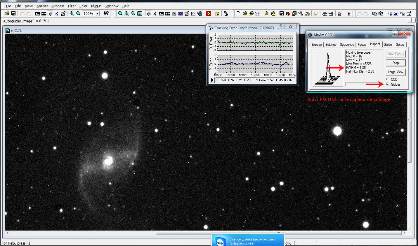

Une capture d'écran pendant les acquisitions. Noter qu'une G11 stepper (et sa vis d'origine) offre toujours un suivi correct. Le prix/performance de cette monture reste sans égal à mon sens. Seul le poids de la tête est important pour mes vertebres.

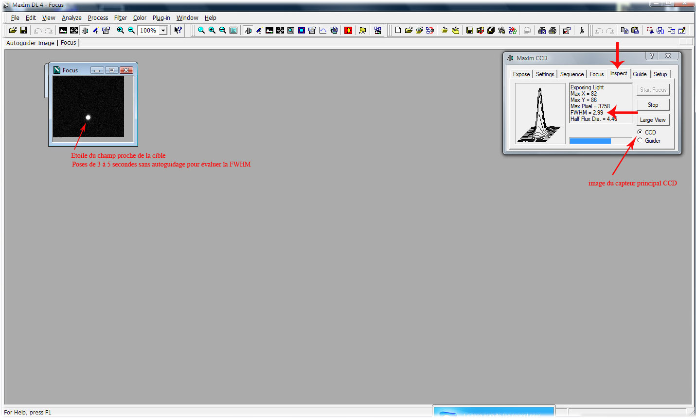

Stephane : j'utilise Maxim depuis que j'ai la Sbig. C'est très facile d'utilisation. Guidage paramétrable et intuitif.
Il me permet également de mesurer la FWHM sur pré image (pose courte)
Un exemple avec cette capture d'écran toute fraiche (-3°) d'hier soir avant de lancer une session dans les Gémeaux, pré image de 3 pixels FWHM, soit 1.5" d'arc, que du bonheur :rolleyes::
Bon après ça il faut surveiller... pas de miracle pour garder un RSB et une résolution optimale..
