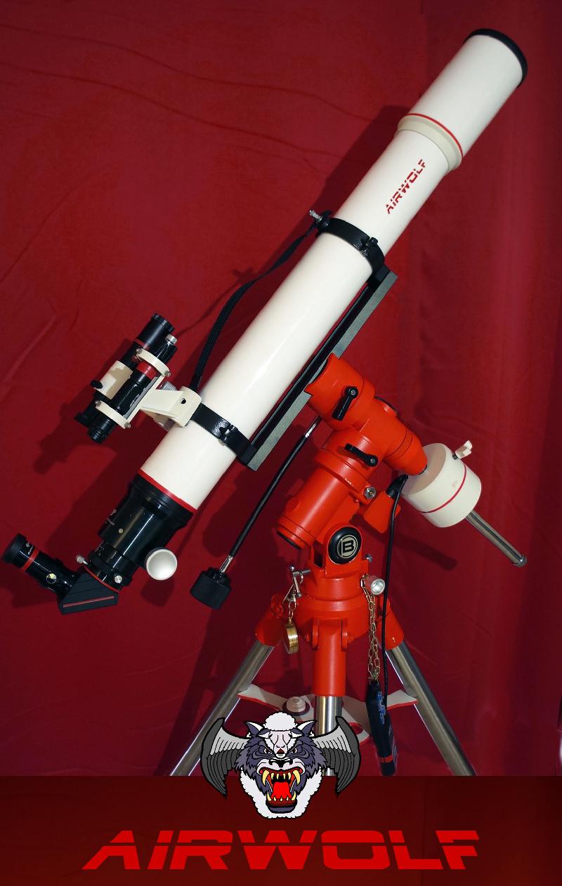

Ben faut trouver "the" bonne occase car le prix d'une achro de 150mm neuve n'est que de 700 euros!!!
Alors là oui: apo de 127mm contre achro (courte f/d 8) de 150mm
Personnellement, j'ai laissé le dob de côté pour des raisons de transport.
L'obs tout azimuth sans rien voir vraiment au final, le zap de la TV, m'a fait abandonner ce systeme.
Je préfère faire en fixe avec une eq dans un petit jardin. Tout le fourbis peut rester en place quelques jours sous une bâche.
Une achro, oui mais aussi le newton.
La 120F5 oui mais avec le ciel noir, pas trop sur les planètes, pas en ville, le newton aussi, les autres aussi pour le ciel profond.
Faut voir ce que vous voulez faire en fait.
Tout! alors plutôt une newton 150-200 sur une eq.
Il y aura des heures derrière l'oculaire, jupiter en ce moment le soir vers 11h.
