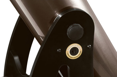

Un début d'indice, peut-être ?
Le moteur semble placé sous un disque solidaire de l'axe. Si l'entraînement s'effectue au moyen d'une vis tangente, les mouvements sont certainement très doux.
Il s'agit justement ici d'un XT10i, 254/1200. Le tube mesure 288 mm de diamètre externe. A vue de nez, on a un disque d'entraînement d'un diamètre d'environs 18 cm. C'est bien plus que celui des roues dentées de n'importe quelle monture équatoriale où elles se trouvent à l'intérieur du corps de monture, comme sur une EM200, une EQ6, une EQ5...
Ca ne devrait donc pas être un souci. :)

  Z80 a dit :
D'où les réserves que j'ai exprimées. L'articulation d'altitude notamment est d'un diamètre réduit sur les instruments style Intelliscope et similaires.
Ta photo montre un intelliscope. Ce n'est pas un goto motorisé, c'est juste un encodeur qui te calcule de combien de degré a été faite la rotation.

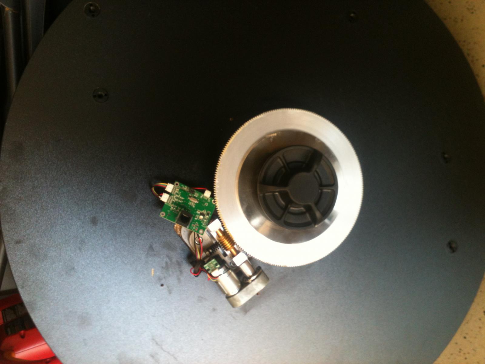

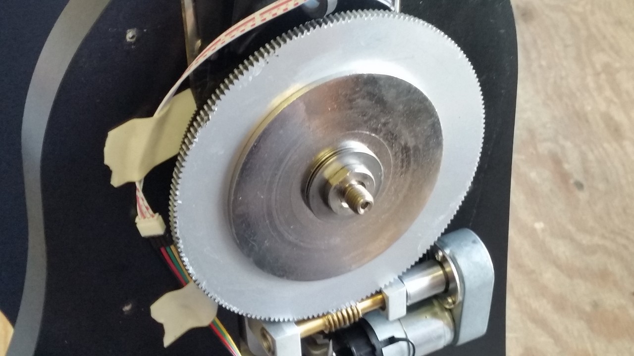

Sur les derniers goto avec système de de débrayage à vis, la saccade de suivi est quasi invisible.
Tu as raison, mais j'ai trouvé : en fait ce sont des roues dentées classiques. :)
Sur les deux axes.
Il y a ici un tuto intéressant d'un gars qui a refait ses roues dentées dans un matériau plus solide, on voit bien comment c'est fichu à l'intérieur :

Après, je n'ai jamais envisagé la chose sous l'aspect "ressentir les saccades d'une monture". Voilà un concept dont je n'avais jamais entendu parler.
Effectivement, comme dit Fred, les montures sont normalement pensées pour offrir un suivi en douceur, même si par construction, un moteur pas-à-pas ne peut pas tourner en continu.
La seule solution réside dans la démultiplication. Tout ce qu'on peut faire, finalement, c'est rendre les saccades tellement infimes qu'elles deviennent totalement imperceptibles même sur une photo à très longue focale (car négligeables mais pas nulles), mais elle resteront toujours présentes en réalité.
Donc ce qu'aurait pu faire ton ami, c'est employer une démultiplication beaucoup plus importante et faire tourner le moteur plus vite (ce qui revient en fait à envoyer plus d'impulsions "pas suivant" par secondes en l'occurrence). D'après le chuintement qu'émet une EQ6, je dirais que les moteurs tournent à raison de plusieurs pas par seconde en mode suivi. sans doute pas des dizaines non plus, par contre, mais plusieurs fois par seconde, à l'oreille, oui, nettement.
Concernant les vieilles montures qui vibrent, il est probable que celles-là n'utilisaient pas de moteurs pas-à-pas. J'ai acheté une monture à motorisation classique, et ajouté le kit go-to par la suite. Quelle évolution ! Les moteurs à courant continu n'étaient pas trop mauvais, mais les réducteurs (surtout l'un d'entre eux) étaient des casseroles branlantes avec un backlash de dingue.
Et quand ce sont les moteurs eux-mêmes qui vibrent, ça provient de l'usure (ou du mauvais usinage) des paliers, alors que les moteurs pas-à-pas sont montés sur roulements (de précision qui plus est).
C'est aussi toute la pignonnerie qui va avec le kit go-to qui est de meilleure qualité : un moteur pas-à-pas reste ce qu'il est, donc une machine à saccades, si on va par là...
Sa particularité, c'est de bloquer totalement le rotor dans une position donnée, ce qui fait qu'en théorie, on peut se passer d'encodeur : il suffit à la monture de compter les pas pour savoir où elle pointe (c'est d'ailleurs ce qui lui permet de compenser l'erreur périodique une fois qu'on a fourni à l'informatique de contrôle les informations demandées). En pratique, le moteur seul a assez de couple (avec sa démultiplication quand même) pour retenir la monture quand il est verrouillé sur un de ses points d'équilibre.
Mais comme je le disais, ils n'ont généralement que 6 positions par tour : si on ne démultiplie pas, c'est carrément pourri comme résolution ! On peut toutefois parvenir à le bloquer entre deux positions en lui envoyant des ordres contradictoires, c'est une vielle méthode utilisée autrefois sur les disquettes pour écrire entre deux pistes et protéger un logiciel contre la copie... Mais je doute que les montures emploient ce genre de micro-pas, surtout compte tenu des charges à déplacer.
