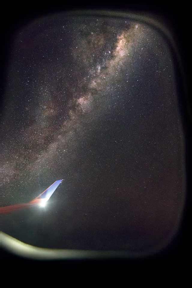

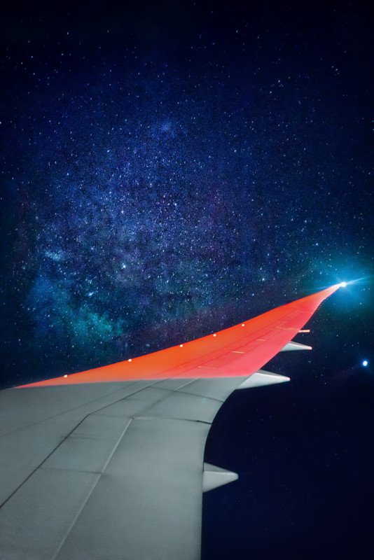

De nombreuses photos de la Voie Lactée prises depuis le hublot d'un avion circulent sur internet. Il me semblait que seuls les Bogdanovs parvenaient à réaliser cette prouesse.
Alors pensez vous que toutes ces images sont des fakes ? Par exemple :
M2e23XA_d.jpg?maxwidth=640&shape=thumb&fidelity=medium
Sur les avions de ligne commerciaux les hublots sont rarement très propres de plus sont épais à deux couches en acrylic de 12 mm et souvent la couche intérieure est rayée.
Bien que j'ai vu de beaux couchers de soleil, mais c'est bien différent que les étoiles?
Sur les photos les étoiles sont bien définies et pas floues ce qui est surprenant dû à l'épaisseur des hublots en "plastic" mais aussi des vibrations?
"The outer pane of an aircraft window is 0.47 in ( 12 mm ) thick and the inner pane is 0.16 in ( 4 mm ) thick. They are separated by a 0.23 in ( 6 mm ) air chamber, making a total thickness of 0.87 in ( 22 mm ) for the entire window, which may seem thin, but the outer pane is thicker than the plane's fuselage."
J'ai mes doutes?
Il me semble probable qu'il y ait montage.
Outre la piètre qualité optique des hublots, il est impossible de faire des poses longues dans un avion et pour obtenir ce genre de résultat, il faut énormément de poses courtes.
Le seul élément favorable, serait que l'avion ait un vol extrêmement stable et qu'il compense en partie la rotation terrestre.
En volant de l'est vers l'ouest à 800 Km/h, il permet de presque doubler les temps de pose sans que le filé soit visible.
Du coup, avec un grand angle très lumineux, un avion qui vole dans les conditions évoquées au-dessus et des hublots en parfait état, ce n'est pas impossible.
Reste à voir si il y a beaucoup de gens qui utilise un trépied dans un avion.
Je pense que pour une photos d'exploitable, il doit y avoir beaucoup de ratées.

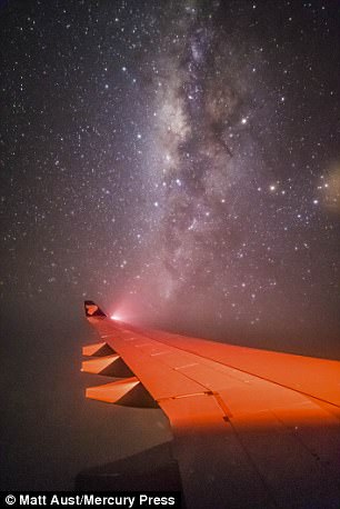

La dernière photo postée est de Matt Dieterich, prise avec un Nikon D750 (c'est un plein format) équipé d'un objectif 14 mm ouvert à f/2.8, il s'agit d'une pose unique de 5 s à 51200 ISO. Il avait toute la rangée de fauteuils pour lui, de retour du Chili vers les USA, et à donc pu installer son trépied, et rapprocher l'objectif au plus près du hublot. Une couverture faisait écran pour parer les reflets des lumières de la cabine. Il a constaté qu'au delà de 8s de pose, les filés d'étoiles causés par les vibrations et le mouvement Terre+Avion devenaient trop visibles. Il a retenu la pose de 5s.
C'est ce qu'il a expliqué dans son post sur la page Nightscapers de Facebook.
Cela faisait un an qu'il essayait de prendre une telle photo, ça confirme donc le fait qu'il faut en prendre beaucoup pour en réussir une seule, et combiner la chance d'avoir un vol très calme, sans turbulence, un hublot propre et pas recouvert de givre, un fauteuil bien placé, et quand même une bonne expérience !
J'ai calculé que pour avoir un tel champ (on distingue tout le hublot), il devait avoir placé le centre optique de son objectif à environ 20-25 cm du hublot.

"..Il me semble probable qu'il y ait montage..."
Oui, il faudrait lui demander ses brutes (clin d'oeil..)
"..Sur les avions de ligne commerciaux les hublots sont rarement très propres de plus sont épais à deux couches en acrylic de 12 mm et souvent la couche intérieure est rayée..."
C'est une évidence...
Mais il a peut être entrouvert un hublot et posé son appareil sur un pied pour éviter le bougé (clin d'oeil).

Messieurs,
en janvier 2016 lors de mon voyage au Chili, j'ai pu prendre des images de la voie lactée au-dessus de la cordillière des Andes, au Sony A7S et Zeiss 35/2.8, à main levée, boîtier plaqué contre le hublot pour éviter le bougé.
Les images sont pourries, pas diffusables, mais à 2 secondes de pose au A7S et à F/2.8 on sort déjà pas mal de trucs à 51000 ISO ! Et entre 2 et 5 secondes, on s'en tape de la rotation de la terre.
Autre point : maintenant sur la plupart des vols, les trépieds sont interdits en cabine, c'est considéré comme une arme potentielle. Pas d'autre choix que de plaquer le boîtier contre le hublot.
Personnellement ces images ne me choquent pas du tout, c'est largement possible, vous seriez étonnés de voir ce qui sort en 5 secondes de pose au A7S :)
Merci d'avoir posé la question :)

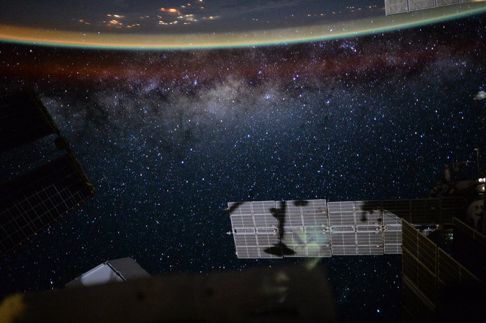

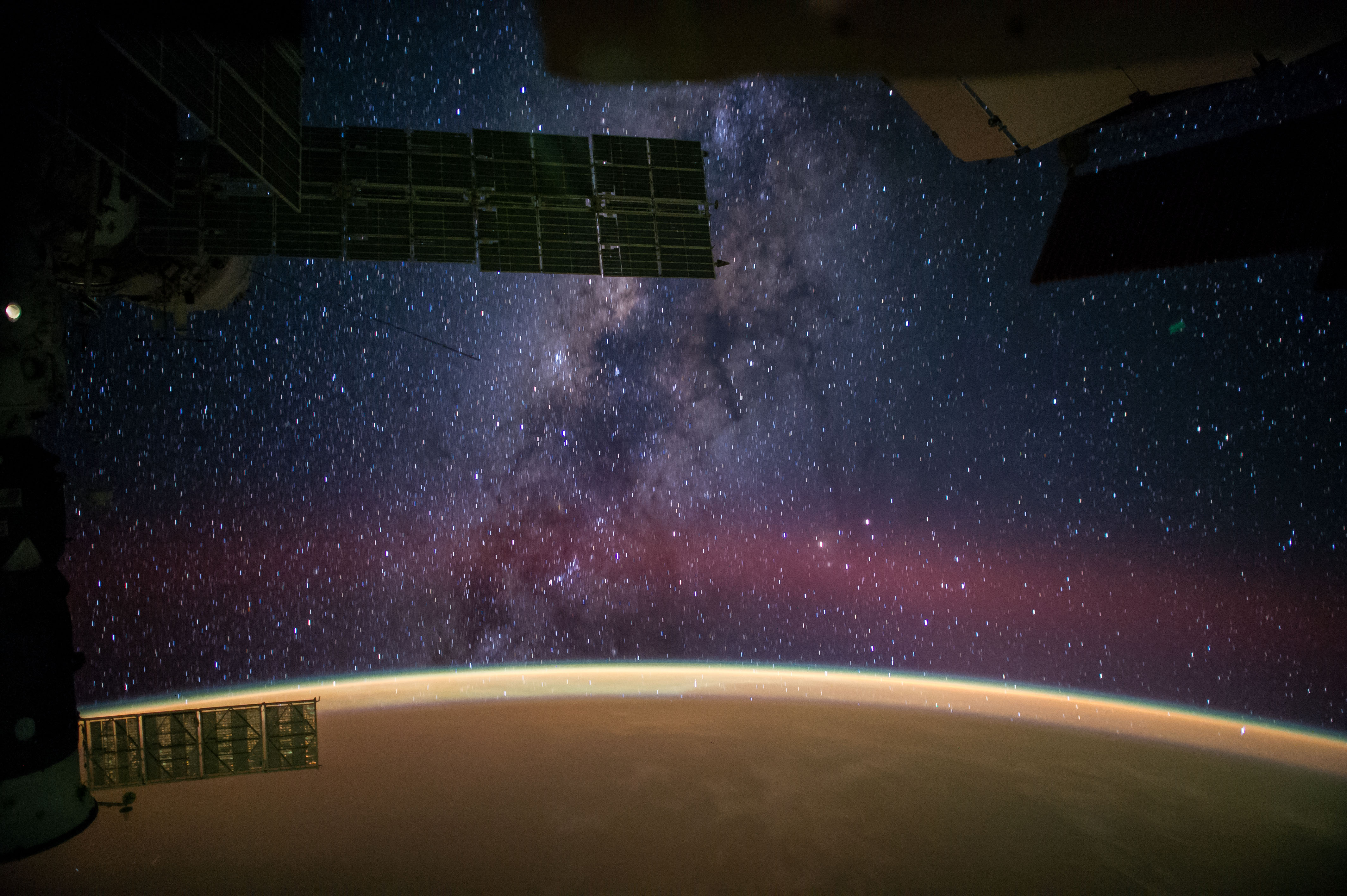

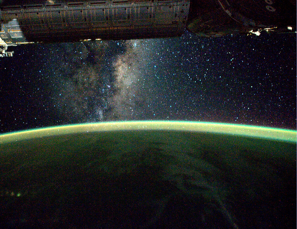

je ne sais pas si des images de Voie Lactée ont été faites depuis l'ISS?
Ce qui est sûr est qu'avec Photoshop, on fait pratiquement ce que l'on veut.
Pour les vidéos, je pense qu'il doit y avoir également des logiciels comme Photoshop.
__
  gerard33 a dit :
En voici quelques unes :
Certains se posaient la question de la faisabilité d'une telle prise sur un avion qui vole à 800 km/h, ils vont avoir des frissons quand on sait que l'ISS nous survole à une vitesse de 27600 km/h !!!
