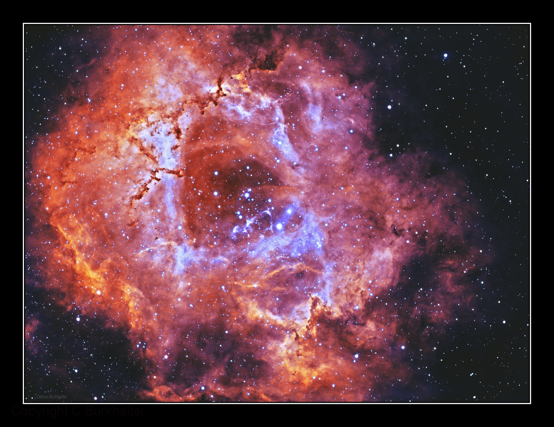

Quelle n’est pas ma joie de pouvoir écrire ces quelques lignes. Vous n’êtes pas sans savoir que la météo est vraiment mauvaise ces derniers temps, alors poster une image devient de plus en plus compliqué.
Comme à mon habitude, je vais romancer un peu ma photo en vous expliquant les conditions d’acquisition. En fait, il s’agit de la suite et fin de ma photo de la Rosette commencée dans la douleur (http://www.webastro.net/forum/showthread.php?t=155922). J’avais malgré tout une couche Ha que je trouvais jolie et j’avais alors dans mes plans de rajouter une couche en OIII.
C’est ainsi que dimanche passé une fenêtre s’est ouverte. J’ai longuement hésité avant de sortir, puisque le vent annoncé devant atteindre la vitesse de 67 km/h (finalement il n’a pas soufflé si fort). De plus, le courant d’air froid sibérien devait frapper durant cette nuit. Température annoncée - 15°c.
Voulant tester ma configuration par condition venteuse (histoire de savoir si ça passe ou s’il faut abandonner la prochaine fois), je décide de m’armer de courage et de sortir l’ensemble du matériel. Après une heure d’installation, tout était fin prêt. Je ne commencerai les poses qu’à 21h pour bien laisser l’ensemble se mettre à température.
Après une bonne mise en station grâce au Polemaster (engin qui va bien au-delà d’un simple gadget), je lance mes poses. Je tente une première pose de 600 secondes, et là c’est la catastrophe. Les étoiles ressemblent à des patates, et surtout, la mise au point semble avoir bougé énormément. Merci le vent.
Il faut réaliser que la température frôlait les -8°c. Je sors donc au froid pour poser mon bahtinov sur la lunette et refaire la mise au point. Elle était aux fraises. Je reprends tout cela et décide de faire des poses de 300 secondes afin de minimiser l’impact du vent sur mes poses. Il souffle effectivement assez fortement. Entre 40 et 50 km/h. Malgré la compacité de ma configuration et la focale assez faible, le vent se fait ressentir sur les brutes. Celui-ci entrainant turbulences et perturbations de guidage, les brutes affichent une déplorable FWHM entre 3.4 et 4. Autant vous dire qu’on est loin de la qualité de poses du Ha …
Je laisse les poses tourner car de toute manière j’y suis. Je vais dormir une heure. Finalement à 1h30 du matin, les brutes deviennent vraiment nulles. Je décide de sortir pour ranger tout le matériel.
Je vous avoue que là, j’en ai chié. La température avait violemment chuté et le vent s’était encore renforcé. Je n’ai jamais eu aussi froid que cette nuit. Pour vous dire, en rangeant ma lunette (sans gants pour garder ma dextérité), j’ai perdu toute sensibilité sur deux doigts !
A 2h du matin je me couche enfin.
Le lendemain, je constate que la dernière heure de poses est à mettre à la poubelle. Il me restera finalement 3h30 de poses. Pas si mal, mais franchement je suis déçu … Les étoiles et les détails sont moyens et surtout le signal est très faible. Merci la lune…
Découragé je décide à ce moment là de laisser tomber le traitement. Mais c’est sans compter sur une soudaine volonté sans faille sortie de je ne sais où. Je me décide finalement à compiler les brutes. Le résultat est mauvais mais je tiens le coup et termine le traitement.
Le résultat ne me satisfera que plusieurs heures plus tard. Il m’a été très difficile de faire ressortir l’OIII dans l’image finale. À force d’obstination, je pense être arrivé à un résultat convenable mais qui pourrait être bien meilleur.
Je crois que je vais arrêter de causer. Merci à ceux qui sont arrivé jusqu’ici !
Le matériel est toujours le même, une Fsq-85 sur ma vénérable AZEQ6 et un ICX 814 (9.2MP)à -30°c.
Sur l’image finale on a donc 2h40 de Ha et 3h30 de OIII.

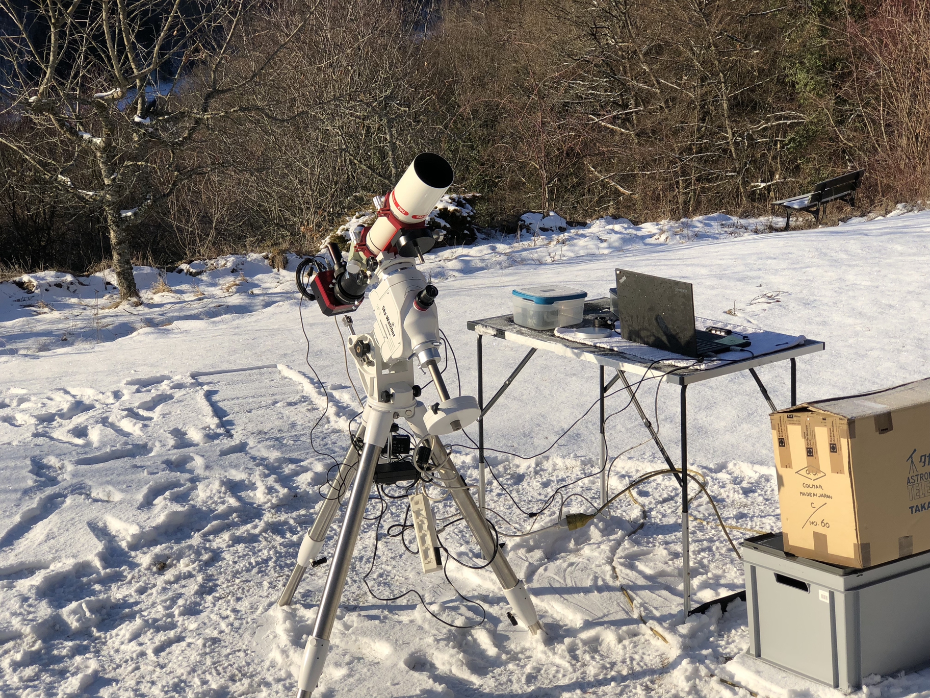

Je vous ajoute une petite photo d’ambiance
J’espère que la photo vous plaira. Si je devais faire mon autocritique, je dirais qu’il faut :
* ⁃ Travailler dans de meilleures conditions (facile à dire…)
* ⁃ Augmenter le temps de poses
* ⁃ Bosser plus mon traitement
* ⁃ Faire attention à la tronche des étoiles en ajoutant un peu de RVB
Au final je me suis donné beaucoup de mal pour la sortir celle-là ... J'espère qu'elle vous plaira :rolleyes:
À dans 6 mois pour la prochaine photo :D

Elle est magnifique!!!Bravo pour ta persévérance t'as bien fait!

Le résultat est très correct avec une 85mm, bravo pour la démarche !

Attache tes câbles ;)
Merci ! Oui les câbles c'est ma bête noire ... Je vais bosser la dessus :)

Moi j'adore la V1.... plus douce, plus cosmique, mais c'est juste une appréciation esthétique. En tous cas c'est splendide !
