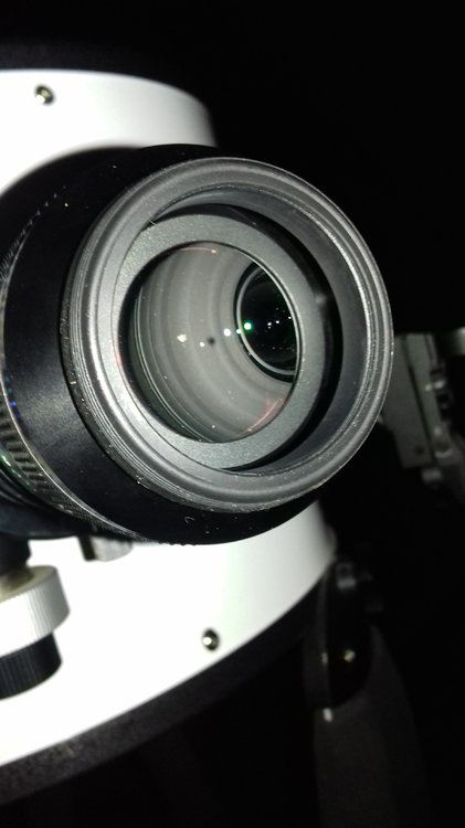

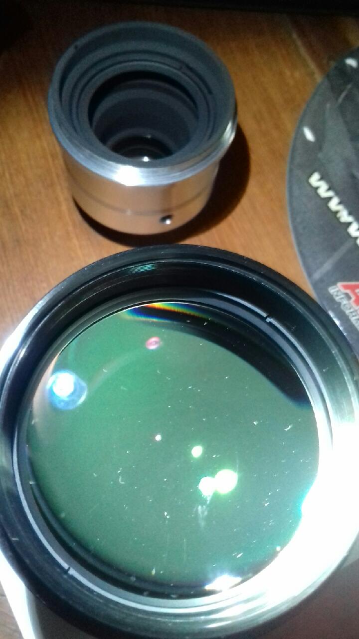

Cet oculaire est "sale", vos conseils pour le nettoyage ? :!:
Ben oui, j'ai reçu un message avec cette photo. Que répondre ? :refl:

Le sujet n'avait pas été débroussaillé et mon acheteur en faisait des tonnes à partir de cette photo.
Ça m'a un peu surprise hier soir.

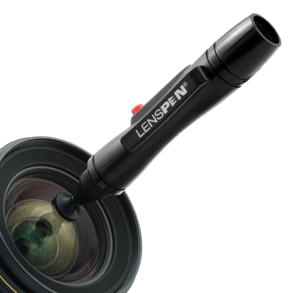

@Lyl qu'est ce que tu penses de ça le "LensePen", je l'utilises avec succès sur mes objo photo depuis des années mais je ne sais pas si c'est recommandé sur les oculaires. Ce sont des nano particules de carbones c'est très efficace pour retirer les traces de gras (soufflette avant bien sûr) et aucune trace d'essuyage ni de résidus après sous la lampe torche.

  Le 24/08/2018 à 09:21, jgricourt a dit :
Voir davantage
C'est pas mal du tout pour dégraisser mais j'ai abandonné car ça se sature trop vite à mon goût et on ne le voit que quand tu étales le gras de nouveau.
Pas convaincue pour le prix.
Je précise quand même que sur Annecy : j'ai pas mal de gras du aux poussières de gasoil automobile. Je ne veux pas faire de critique sur ce produit qui utilise de la poudre de carbone qui glisse très bien et absorbe le gras.
Modifié par lyl

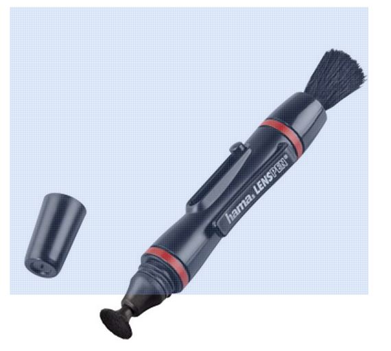

Le principe c'est que l'embout doit être revissé dans son bouchon qui lui permet de le régénérer pour un nouvel usage, le mien pour 4 objectifs doit me faire 2 ans je pense.
Le hama n'a pas la recharge dans le bouchon, tu peux donner la référence du tien ?

  Le 24/08/2018 à 14:08, lyl a dit :
Voir davantage
Le miens c'est l'original (attention il y a beaucoup de fake en provenance de chine)
https://lenspen.com/about/cleaning-tip-actual-sizes/introducing-lenspen--elite
Je viens de voir qu'on peut l'utiliser aussi pour nettoyer un capteur photo
https://lenspen.com/how-to-use/dslr-sensor-cleaning
Pour recharger le bout du Lensepen en carbone il faut mettre le capuchon et le tourner à l'intérieur.

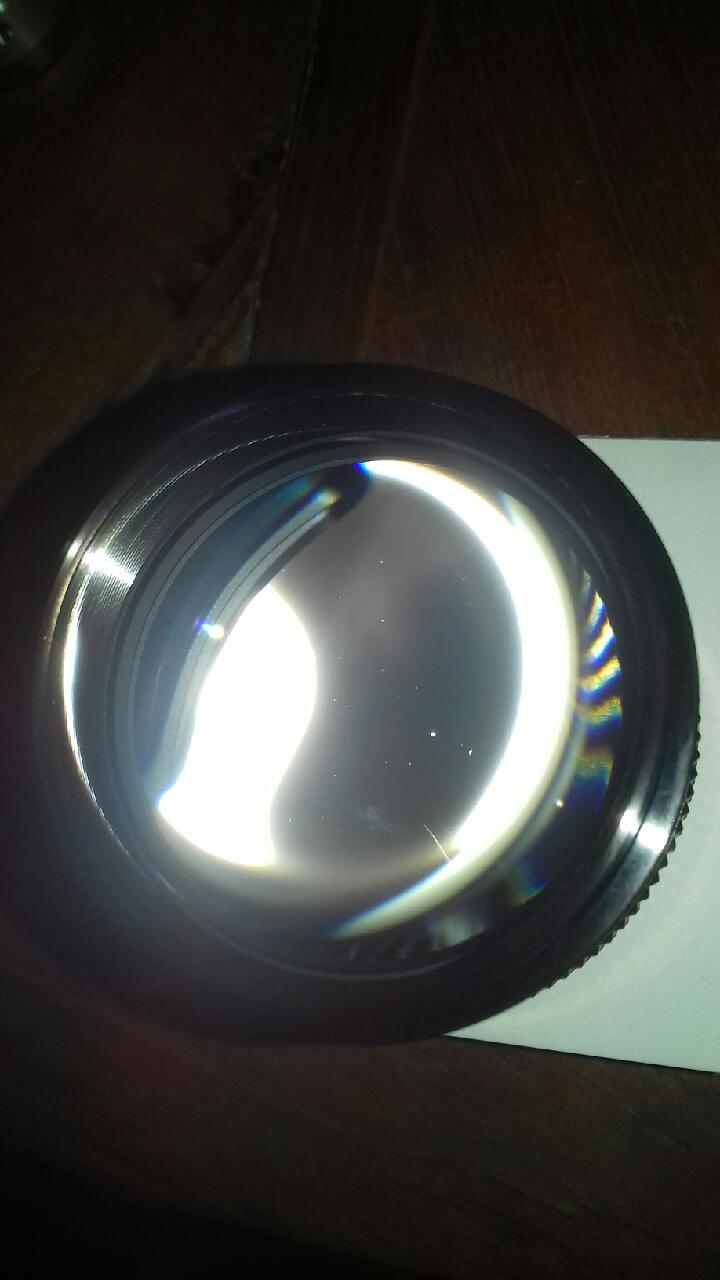

Le mystère s'éclairci,
ça doit être le seul oculaire que je n'ai jamais nettoyé à l'intérieur. J'avais juste regardé en dévissant le coulant à réception en Mai.
Les vibrations du transport ont probablement décollé des résidus qui sont tombés sur les lentilles intérieures entre la lentille de Smyth/Barlow et le bloc d'oeil.
Echange par téléphone ce matin. Images envoyées par Nico (l'acheteur). Comme quoi même une optique nickel avant transport, et sur tout le champ, peut se voir modifier par les vibrations déplaçant des résidus, peut-être précédemment collés dans le filetage.
Le Nagler 12T4 semble être sensible sur la lentille de champ du group d'oeil : probablement que le plan focal déplacé par le groupe de devant se forme juste près de la surface o O .
Effectivement c'est évident sur l'image de droite, ça à l'air d'être une sorte de copeaux de plastique résidus d'abrasion. Une partie s'est décollée en soufflant.
Image de gauche, ça fait un peu peur quand même, on aurait dit une rayure.
