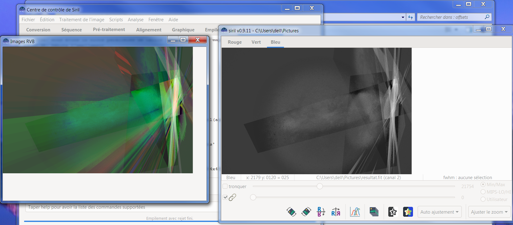

Par contre, j'ai obtenu un résultat très surprenant en lançant le script "Pre-traitement_APN_AvecCorectionCosmétique".
Ci-joint le résultat et une des images de base.

Il y a 4 heures, FHoTo a dit :
Problème de mise au point + dérive des étoiles.
Du coup le logiciel ne sait pas trouver ses petits.
Essaie de faire une meilleure MAP et pose un peu moins longtemps, histoire de limiter la dérive des étoiles.
Il y a 8 heures, Colmic a dit :
OK merci.
La pose n'était que de 7s avec un 50mm. Il y a un problème de coma car j'ai fait l'erreur de mettre la pleine ouverture (f1.8)
Cependant, pourquoi Sequator et DeepSkyStacker y arrivent ?

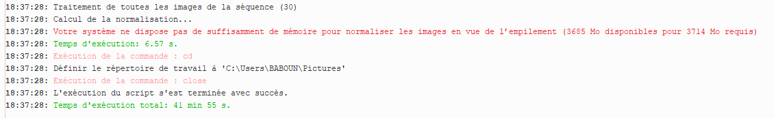

Traitement lancé et verdict au bout de pratiquement 42 minutes.
Je n'ai plus qu'à booster le PC...😖
Ca sera réglé dans la 0.9.12. A 30M près on peut permettre de dépasser.

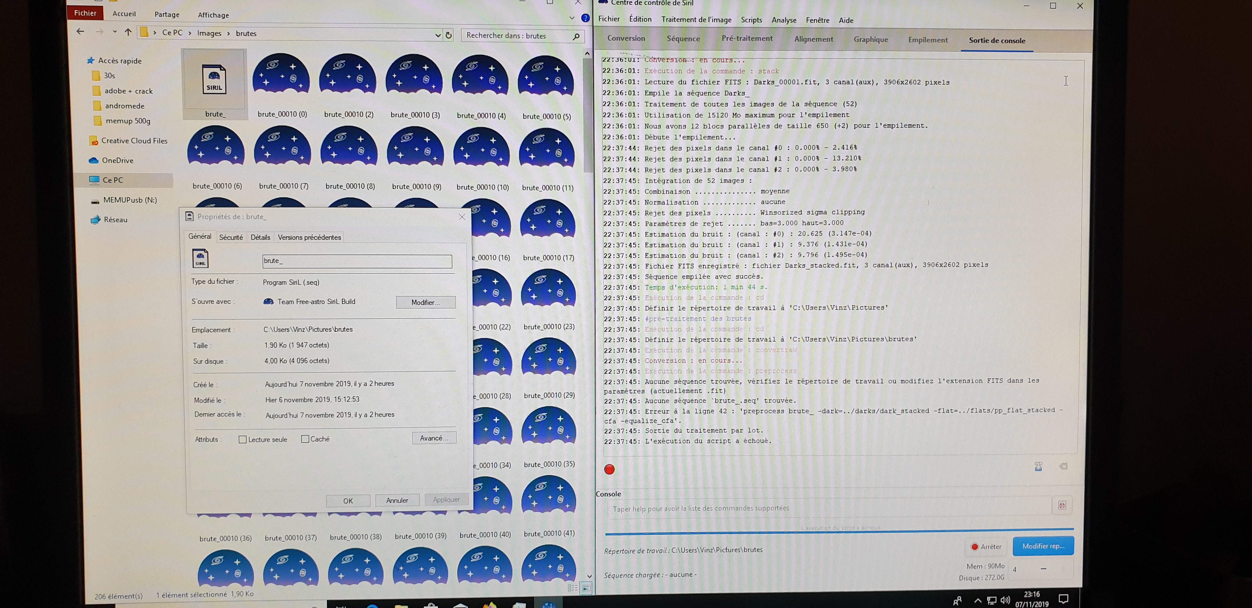

Je ne sais pas si je poste vraiment au bonne endroit. je rencontre un petit problème avec siril et ne comprend pas d’où cela peut venir car je suis bien tout les étape d’écrite au début du tuto.
Voici mon problème si quelqu’un a une idée.

Il y a 3 heures, Vince_77 a dit :
Je place @lock042 en copie.
Je vois un truc bizarre sur ta copie d'écran : toutes tes images sont nommées brute_00010 avec un numéro entre parenthèse.
Elles devraient être nommées de brute_00001 à brute_000xxx.
Déjà essaie de modifier l'option d'affichage de tes répertoires pour qu'on voit les extensions des fichiers qui s'y trouvent.
Ensuite, supprime tous les fichiers des dossiers brutes, darks, flats et offsets, et recopie correctement les images RAW dans ces 4 dossiers.
Puis relance le script le plus basique (traitement sans dark ni flat ni offset) pour voir s'il va au bout.
Si oui, alors seulement à ce moment-là lance un script complet.
il y a 10 minutes, Colmic a dit :
Ah ben clairement y'a un soucis dans le nom des fichiers.
Et c'est pas siril qui crée ce genre de nom. Il ne sait pas gérer la multiplicité des noms identiques.

Merci pour vos réponses.
Je vais déjà  renomer correctement les fichier. Pour les extension ce sont tous des .fit sauf un qui est un .seq
Par contre il ne sont pas tous identique niveau nom. Ca pourrais être a la place de brute_00010 (10)  brute_andromede (10) ca changerai pas grand chose non?
Si il étais vraiment vue identique pourquoi windows les classe correctement dans l'ordre croissant?
Dans le log il me disait ne pas trouver le fichier brute_.seq pour tant bien présent au bonne endroit.
Désolé ca fait beaucoup de question😅
En fait SiriL s'en fout des noms de tes fichiers, il va justement créer une séquence et créer une suite de fichier FIT nommés brute_00001 à brute_00xxx.
Tes RAW tu peux les nommer comme tu veux, SiriL s'en tape. Du moment qu'ils sont bien présents dans le dossier brutes.
Tu supprimes tout des répertoires brutes, flats, darks et offsets, et tu recopies seulement 10 RAW par exemple pour commencer dans le dossier brutes et tu verras déjà si ça marche.
En fait mes RAW sont des .FIT comme je fait mes acquisition avec maximdl.
Je passe donc avant de lancer un script par une conversion  qui me donne les fichier .seq sinon le script plante direct.
Mais j'ai peut être faut pour cette etape?
