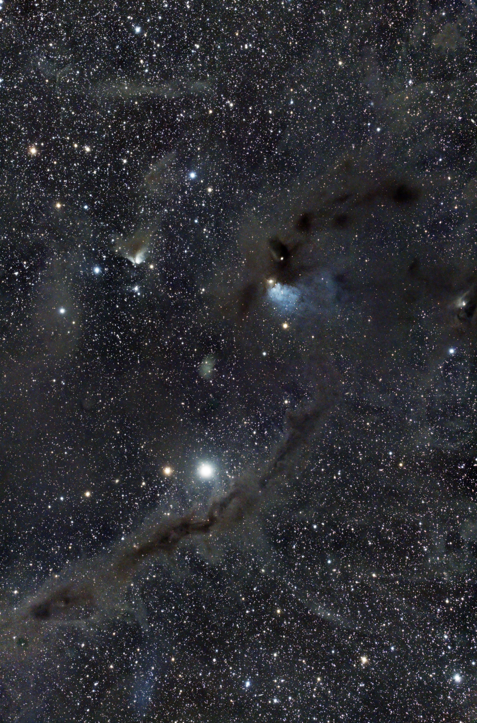

voici un truc difficile a faire, car très exigeant sur la qualité du ciel (pollu) sur la météo, sur le nombre de poses
pour la qualité j’étais dans le perche, c'est bien mais c'est assez insuffisant surtout en début de nuit ou ce truc est franchement dans la tourbe jusqu’à 2h30 du mat (en plus j'avais une ville a l'est.. la tronche des brute ! -voir plus bas)
meteo bonne a passable
donc bruité, assez nettement et de petit artefacts (aigrettes sur certaine etoiles que je ne m'explique pas. c'est pas la premiere fois que cela m'arrive et je ne suis aps le seul avec l'a7s a rencontrer occasionnellement ce soucis)
ça mériterais 4x plus de poses. s'il fait beau je m'y colle promis
https://www.astrobin.com/367492/0/?nc=user
j'ai posté l'image sur astrobin, et si elle vous plait lâchez un "j'aime", ça ne vous coûte rien est c'est bon pour mon moral ^^

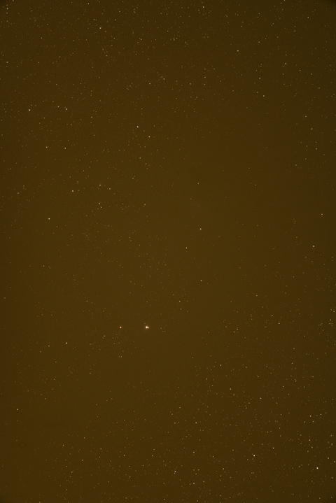

le brute en debut de nuit

la full  est  un peu bruitée  mais  regardable et  la réduite  est  superbe ...  Belle  performance au traitement  entre la brute  et le  résultat final  :pou:

C'est un bel objet mais c'est dommage tu n'as que peu de signal rouge, notamment des objets HH, ils sont nombreux dans cette zone ! ton A7S n'est pas défiltré ?

De telles brutes pour ce résultat final est u  messave très positif pour les nouveaux en astro photo.
Le traitement peut faire des miracles et il faut persévérer. Jolie leçon.
si, mais on ne les vois pas... pour les objet de HH il faut pas mal de résolution

C'est la première fois que j'ai un sentiment immédiat de vision du décor en 3D !!!
Quelle profondeur !!!  Youpiiiiiiiii !!!
Encore !!!!!!
Juste une petite remarque (qui n'enlève rien à la qualité de l'image)
Si on ne voit pas les HH de NGC 1333, c'est aussi parce que NGC1333 n'est pas sur l'image :)

Quand on voit la brute, on se demande comment on peut arriver à une image finale comme ça... franchement bravo :)
il faut beaucoup de poses, et j'avous c'est la pire de la serie, le rsb augmente presque d'un facteur 2 en fin de nuit
