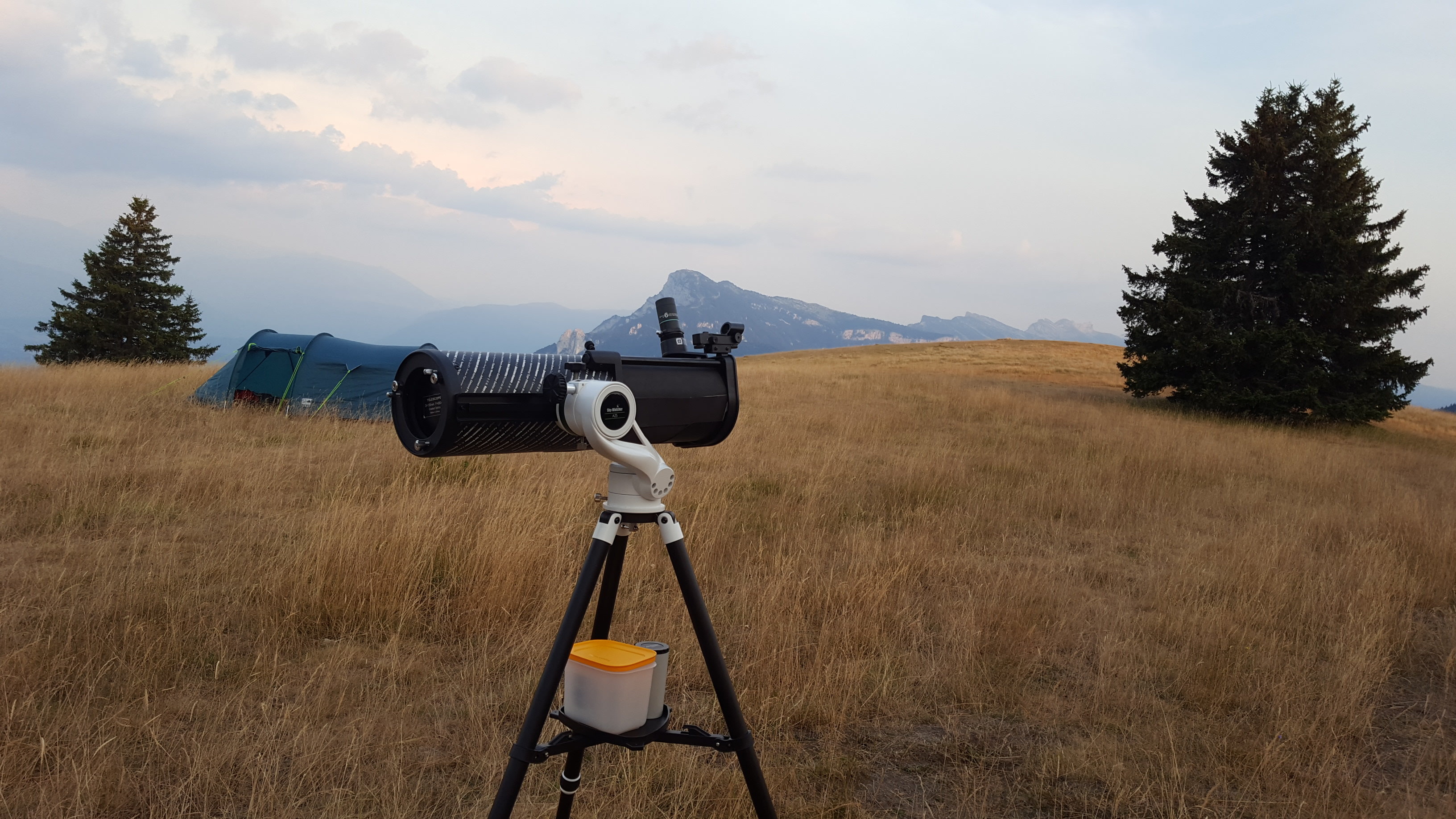

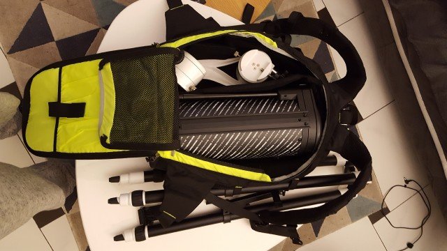

J'ai choisie le flextube Heritage 130P monté sur une AZ5, le tout rentre dans un sac à photo et est facilement transportable.
Ce telescope peut être conservé sur son socle dobson ou bien être monté sur une monture d'occasion comme celle-ci : https://www.astroshop.de/fr/alt-azimut-sans-goto/monture-skywatcher-az-pronto/p,55214. Pour ma part j'ai pris un peu plus costaud mais d'occasion à 115 €. En photo le setup plié / déplié !
J'ai longtemps hésité avec ce choix cornélien, je ne pense pas qu'une solution soit meilleure qu'une autre, imaginons plutôt que tu places un curseur vers certaines activités plutôt que d'autres. Je ne prêche donc pas plus pour le newton qui est une bonne solution passe partout dans mon cas, tout dépend de ton contexte et de tes envies ;)

Le newton est la solution que j'ai choisie de mon côté afin de pouvoir me déplacer facilement et d'accéder au ciel profond en grand champ.

j'ai aussi lu de mauvais retour sur le flextube de 130mm
Ce sont surtout des gens que n'ont pas utilisé, ou qui oublient ce que coûte le schmillblick. Oui, le support du secondaire et le porte-oculaire font une peu "camelote" mais ils sont (tout juste) fonctionnels. Bon, la collimation ne tient pas 100% quand on bouge le télescope en altitude (mais on peut un peu retoucher avec le télescope pointé vers la cible si on veut absolument regarder une planète) et le PO est assez énervant, mais bon, ça fonctionne (même avec un Ethos 13mm dans le PO!)
J'en au eu un en pret en vacances (c'était vachement plus pratique que mon "meilleur" tube 130mm Skywatcher avec la même optique) et je me suis bien marré.
Si on a de bons oculaires, un StarBlast ou Astrodazzle sont mécaniquement meilleurs, mais le Starblast f/4 est un véritable banc de torture pour oculaires, et même dans des oculaires 68° on voit assez bien la coma (j'ai d'ailleurs charcuté dans le passé mon Starblast pour mettre un PO 2" et utiliser mon Paracorr 2", et avec de bons oculaires c'est alors un vrai plaisir). L'Astrodazzle f/4,4 est un peu moins problématique de ce côté, mais je ne le vois plus en vente en Europe.
Le moins par rapport à une lulu ED 80: c'est bien moins complémentaire d'un plus gros Newton/Dobson. Le champ dans une 80mm avec un PO 2" et un gros caillou style 13T5 ou Ethos 21mm est hénaurme, tandis que le Heritage 30mm reste limité à des oculaires 1,25", en ne montre donc pas beaucoup plus de champ qu'un Dob 200mm avec un PO 2" et lesdits gros cailloux.
Comme j'expliquais en début de post, je n'ai jamais eu l'occasion de comparer les deux pour le moment... mais j'aimerai bien ! J'ai utilisé lors d'un stage une 102/500 de chez SW mais cela ne m'a pas marqué particulièrement apart le chromatisme, je suis vite retourné à mon instrument. Mais on est clairement pas dans la même gamme d'optiques, je serai curieux de connaître vraiment le rapport entre qualité optique / lumière captée pour un diamètre 80 traité ED et un diamètre de 130 (en planétaire ? En ciel profond ? Tout dépend de ce que tu veux faire), en attendant je ne parle que de mon expérience sur le newton :)
Il y a 11 heures, sixela a dit :
De mon côté entre deux session au  même endroit il n'y a pas de soucis, d'ailleurs même lorsque je le déplace (métro + train + marche) je n'ai besoin que de faire un très léger ajustement.
Je n'ai jamais entendu de mauvais retours sur le télescope si ce n'est ceux que Sixela cite, le PO est un peu faiblard mais il supporte correctement mon 24mm 68° qui est plutôt lourd. Certes le starblast dispose d'une meilleure finition mais fait le double de longueur ! Il permet la rotation du tube et dispose d'un focuser classique mais je n'ai à ce jour eu aucun soucis de placement (ce ne serait pas pareil avec une monture EQ cela dit !) et on se fait vite focuser helicoidal.
La collimation est difficile à faire ?
Une lulu 80mm est bien plus polivalente que les jumelles 10x50 (qui n'ont qu'un seul grossissement, pas la possibilité de combiner les grands champs avec du grossissement en utilisant des oculaires 100°, et pour lesquelles une bonne monture n'est pas beaucoup moins encombrante), mais évidemment moins portable aussi.
Ceci dit, j'ai aussi des 10x50 qui me servent de chercheur optique, et avec lesquelles j'observe pas mal les nébuleuses sombres. Les 10x50 sont le truc avec lequel on commence et dont il ne faut pas se séparer.
La collimation d'un Heritage est simple comme bonjour. J'ai tendance à régler une seule fois l'inclinaison du secondaire (question placement, c'est plus ou moins fixe à cause de la barre unique, et en plus le secondaire n'est pas sous-dimensionné, ce qui réduit l'importance d'être trop maniaque), et de faire toutes les retouches au cul du télescope, par les vis du barillet du primaire avec un Cheshire dans le PO. Comme on a accès au vis directement même l'oeil dans le Cheshire, c'est un jeu d'enfant.
Même avec un test sur étoile --sur un 130mm on a souvent un motif de diffraction assez stable-- c'est un jeu d'enfant.
