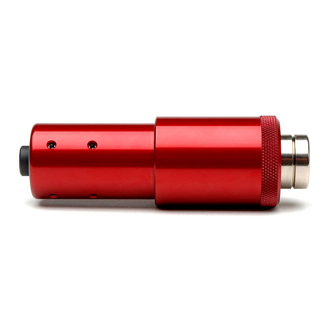

Comme le signale Sixela, le corps du laser Baader est un peu étroit, dommage car il est de bonne qualité, alors il peut convenir à certains PO, je ne sais pas, mais peut-être qu'un simple laser de base ira mieux, il faut tester tout ça.
Encore maintenant, je ne trouve pas que le corps de mon Cheshire coulisse à merveille dans mon réducteur (réducteur Parallizer de chez Howie Glatter), tandis que le laser (Howie Glatter, je précise) coulisse parfaitement.

Pour moins de 100eur, je prendrais le Baader en le testant en magasin pour être sur qu'il est colimaté correctement.
Pour le visuel avec un F/D de 5 ça ira bien.

Franchement est pas mal. Le faisceau est bien fin, assez lumineux, on n'est pas loin du Howie glatter.
La mécanique est bien faite, mieux que les laser basique. Farpoint, pas utilisé sur le terrain, je pourrais pas te dire. La mécanique semnle
Après il faut qu'il soit bien collimaté, c'est là toute la question.
Mais une fois que c'est fait, tu mets le baader III dans un réducteur Howie Glatter Paralizer 2" vers 31.75 , et là tu as un vrai bon outil de collimation bien précis.

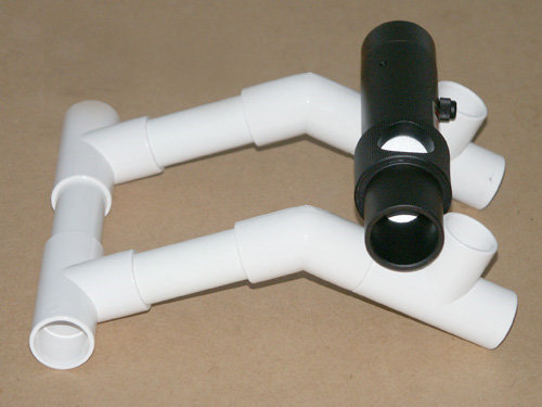

Facile: tu le tournes dans le PO (en l'appuyant bien dans le PO) et t regardes si le point sur le miroir principal décrit un cercle ou reste au même endroit. Les tolérances pour le réglage de l'inclination du secondaire sont assez grandes (mais pas si tu fais de la photo du ciel profond), donc si le cercle décrit est de quelques mm ce n'est pas un désastre. Par contre ça rendra l'utilisation du faisceau de retour un peu ardu (parce que ça ne marche que quand le faisceau est pile poil au milieu, alors que si le laser est décollimaté le "bon" réglage, c'est quand le milieu du cercle est au milieu du primaire, ce qui met le faisceau au mauvais endroit pour utiliser le faisceau de retour pour régler le primaire...
Si ça ne décrit pas un cercle mais ça part dans tous les sens, c'est la tenue dans le PO ou le réducteur 2"-1,25" qui est suspecte (alors voir le conseil d'Olivier au sujet d'un bon réducteur).
Sinon, sans télescope, il suffit de le poser sur un bloc "V":
67fcbaa1fab624c151171e959dd0b9dc_preview
ou similaire (même les bricolages farfelus marchent très bien):

Les chinois se recollimatent sauf si quelqu'un a eu la "bonne" idée de recouvrir les vis de collimatage d'epoxy. Mais c'est très fastidieux, comme il y a deux vis qui poussent sur un module laser rikiki à €1 tenu également pas un ressort (ce qui explique aussi pourquoi ce n'est pas stable du tout sauf en traitant le collimateur avec beaucoup de respect).
Le Baader, au moins, est mécaniquement meilleur, mais les vis de réglagles sont sur un petit module qui "flotte" au dessus du bout qui va dans le PO (sur le Mark 2, ou en enlevant le caoutchouc on accède facilement au vis). Sur le Mark III, les vis sont recouvertes, ce qui rend le recollimatage plus fastidieux, faut trouver où elles sont-- je n'en ai pas encore détruit un pour voir comment ça marche ;-).
Bon, Baader prétend que le Mark 3 tient bien mieux sa collimation, mais je suis sceptique (en tout cas, si la partie qui tient les deux bouts du collimateur change même un poil de forme c'est foutu). Mais j'ai peut-être tort; je suis subjectif comme j'ai déjà recollimaté trois Mark 2 d'utilisateurs les ayant laissés tomber (en plus du mien qui avait souffert pendant le transport du magasin vers mon domicile).
franchement, le FarPoint est en tout case sur ce point bien meilleur, avec huit vis qui sont bien espacées pour permettre un réglage facile et précis, et du côté du PO:
Ici on voit deux des huit vis (et deux autres en bas, tout juste).
Il y a deux paires de quatres vis, on visse une vis et on dévisse celle opposée, et on sait très bien comment le faisceau va bouger ( le module à l'intérieur a des petits puits la où les vis le touchent).
Le Howie Glatter a deux paires de trois vis chacune (ce qu'un ingénieur comme moi préfère, comme ce n'est pas hyperstable, mais bon).
