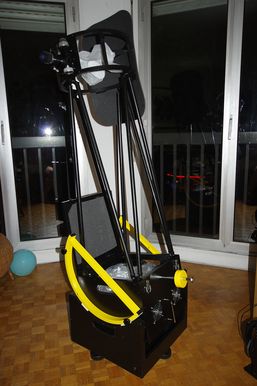

  Le 29/09/2018 à 08:36, Fredjel a dit :
Les molettes du focuser sont en haut à la place d'être en bas. Mais ça peut être un partie pris.
Voir davantage
Ça, ça peut se régler facilement, il y a 2 vis, 1 de chaque côté du focuser, il suffit, avec une clé allen de les devisser un peu, de replacer le focuser après lui avoir fait faire un 180.

  Le 28/09/2018 à 22:38, Oodini a dit :
À l'envers !!
Évidemment, je l'ai monté pour regarder du côté gauche, même si avant, je m'étais dit : "N'oublie pas, l'oculaire est à droite."...
Voir davantage
Oui oui, je me suis aperçu a posteriori que c'était à l'envers...
Mais comme je vais encore le démonter/remonter aujourd'hui pour m'entraîner...
Pour info, ma femme a ce matin posté la photo sur son forum de gonzesses, pour qu'elles devinent ce que c'est.
Il y en a une qui a proposé : "Chaise de tennis transportable". 😃

  Le 29/09/2018 à 09:00, Fredjel a dit :
Sur le site ES, la cage du secondaire est montée de l'autre côté.
Voir davantage
C'est si on préfère tirer que pousser.

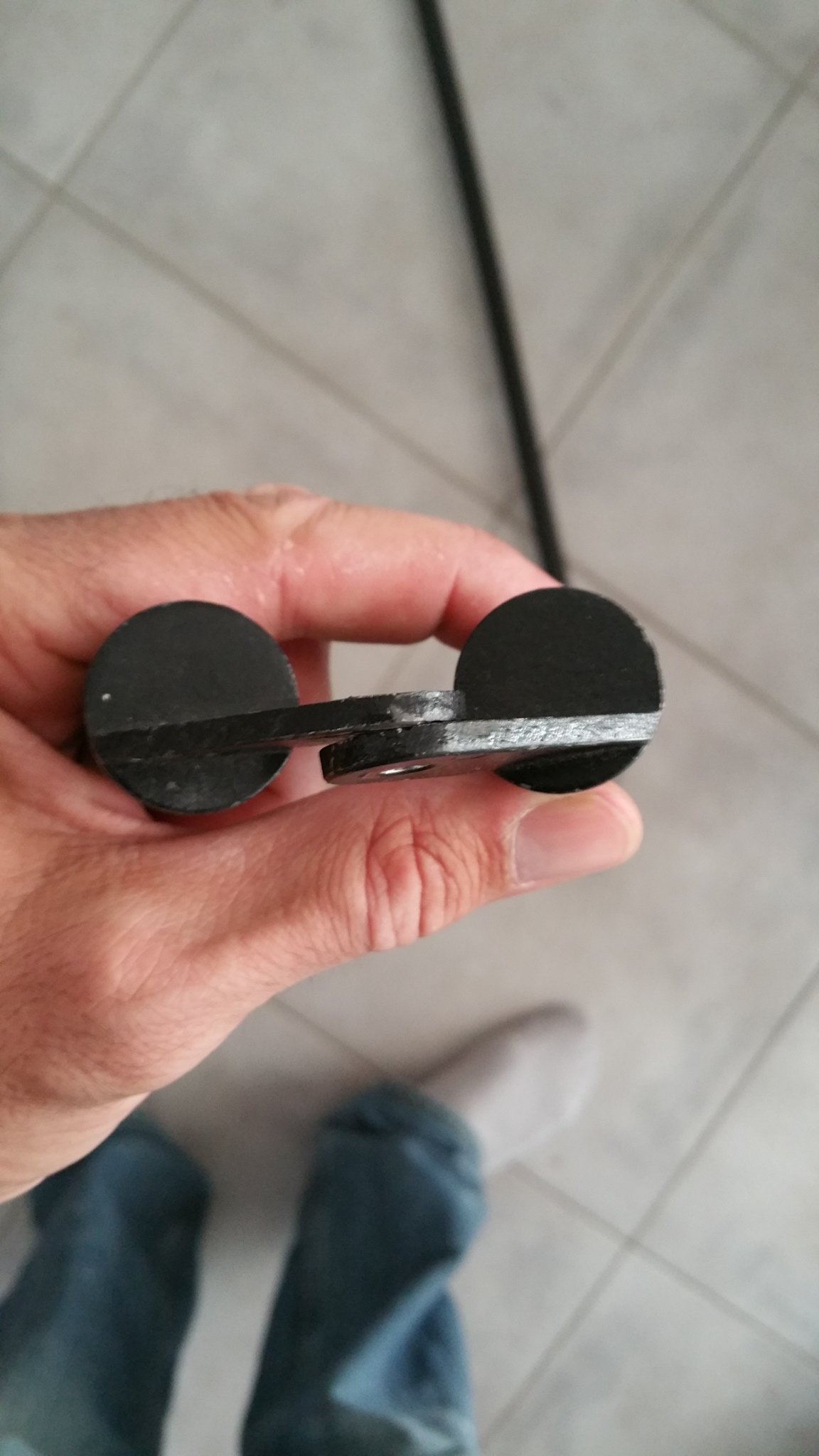

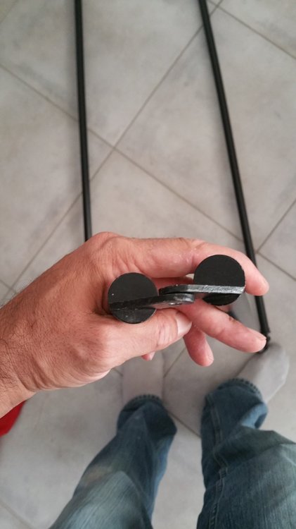

Au fait, tu as remarqué que pour la fixation de la cage du secondaire, les haut des tige viennent se placer l'une sur l'autre de facon precise :
Et pas comme ça:
La nuance est subtile ;)

Exact, il est bon de le rappeler, je l'avais signalé à l'époque de l'achat de mon ES.
C'est bien la barre de droite qui se place devant, logique puisqu'ainsi les barres sont bien en face l'une de l'autre.
