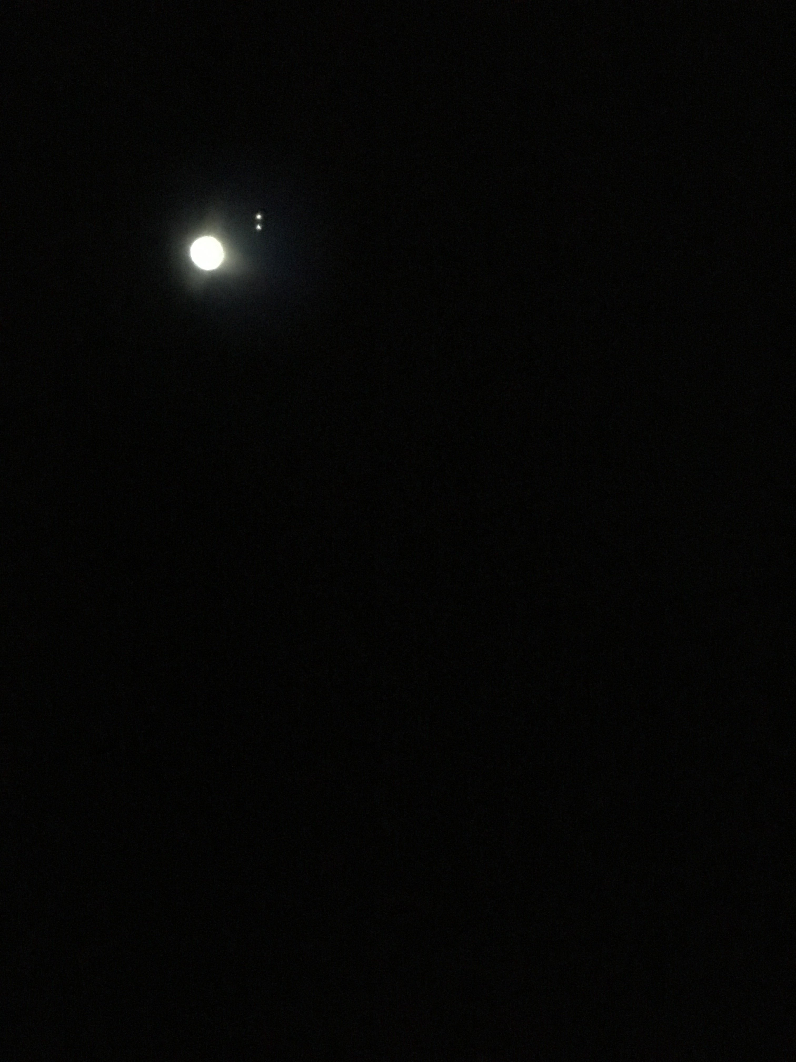

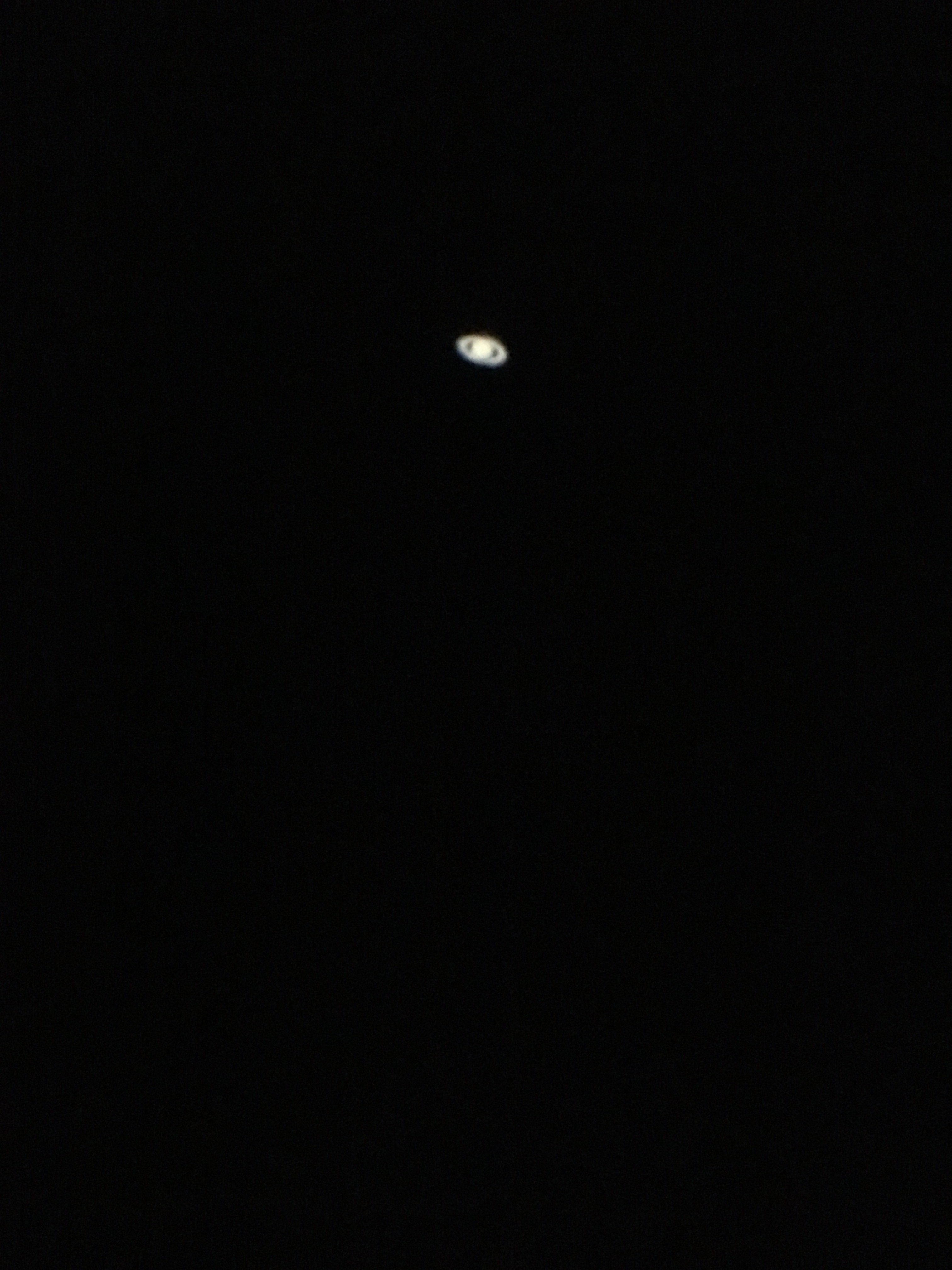

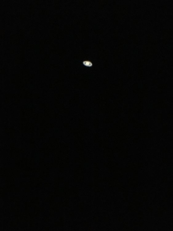

Je vous joins 2 photos faites avec mon téléphone à travers les oculaires 9mm (grossissement 133) et 5mm (grossissement 240), pour vous montrer ce que je vois.
J'espère avoir répondu à vos questions. Merci pour vos avis :)
Eh oui ! Entre la théorie et la pratique, il y a un monde !
Il faut tenir compte de plusieurs paramètres :
1) Tout d'abord, la qualité du ciel décide de la qualité des observations : turbulence, humidité, pollution lumineuse.
2) Ensuite, les réglages de l'instrument : collimation, miroir débridé et en température (cf Sixela), qui doivent être opérationnels.
3) Enfin, la qualité des oculaires, qui est loin d'être négligeable, mais ce n'est pas le plus important, surtout quand on débute.
Les planètes sont basses en ce moment, et il est très courant qu'elles soient peu satisfaisantes : je témoigne que cette année 2018 a été très mauvaise question planètes pour moi, donc hélas il faut faire avec la qualité du ciel. :cool:
Les débutants sont souvent surpris par la petitesse des images planétaires. Eh oui : au télescope, les planètes sont toutes petites... mais on peut voir des détails dessus ! (x240 est un très bon choix de grossissement.)
Pas trop sur Mars, qui était très difficile cette année. Mais sur Jupiter on doit voir les deux bandes équatoriales.  Mais il faut que la planète soit suffisamment haute. En juin-juillet dernier ça ne posait pas de problème. Ce qui peut aider, c'est de l'observer au crépuscule : elle est alors moins lumineuse et plus facile à examiner. En fin d'hiver prochain elle réapparaîtra dans le ciel du matin, ce serait une bonne idée de la viser un peu avant le lever du Soleil.
Mais si les images sont toujours mauvaises, il y a peut-être un problème optique. Dans ce cas, une seule méthode : examiner une étoile à fort grossissement. Par exemple la Polaire : elle ne bouge pas. Il faut regarder si, au plus fort grossissement disponible, il est possible de faire une mise au point précise. Si y a un problème, on ne peut pas obtenir une mise au point précise (minuscule disque) et on peut même identifier le problème (par exemple si le miroir primaire est contraint, il y aura de l'astigmatisme : quand on fait la mise au point, l'étoile s'allonge un peu, et l'allongement tourne de 90° avant et après le point focal).
