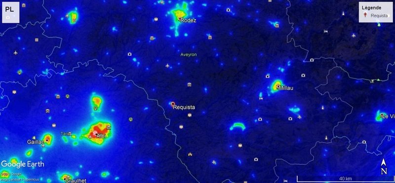

Je suis à requista.
Il y a juste quelques lampadaires derrière ma maison,  du coup j'observe de devant.
Le ciel est pas trop mal je pense, j'arrive à voir la voie lactée après un certain temps passé dehors.

Salut
Le ciel a l'air sympa dans ton secteur d'après les cartes Avex, le département de l'Aveyron n'est pas encore trop soumis aux éclairages nocturnes délirants, pourvu que ça dure ;)
