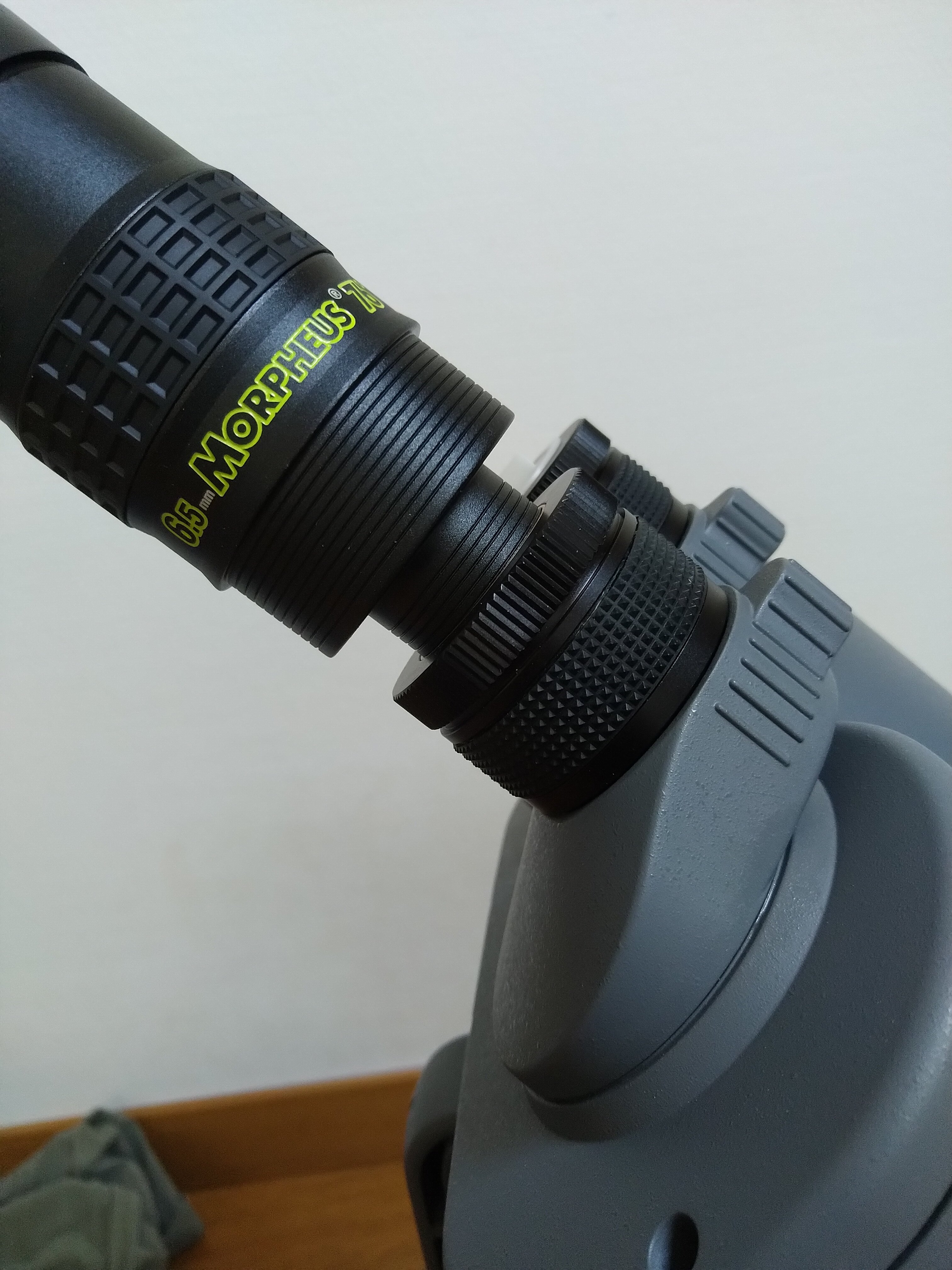

Bonjour :)
Bon, j'ai un problème, j'ai commandé des oculaires, ES82 11mm, aucun soucis, et Morpheus 6mm qui ne rentrent pas correctement, impossible de les enfoncer a fond.
En gros au niveau de la jumelle il y a l'anneau de serrage, la ça rentre, par contre impossible d'aller plus loin, avec les deux oculaires Morpheus quelque soit l’œil ou je les mets.
Est il de notoriété publique que les 31.75mm des Morpheus font plus que 31.75? Y a t'il quelque chose que je peux faire pour régler le problème?

Tu aurais une photo éventuellement ?
Une photo du Morpheus dans la bino
J'ai check avec un outil de mesure, les Morpheus font exactement 31.75, il semblerait donc que le tube de la jumelle soit juste étroit.
Du coup j'ai envoyé un message a Markus pour voir si ce tube peut être changé, plus qu'a attendre de ces nouvelles :)

Il y a 1 heure, Storcha a dit :
salut,
felicitation pour ton acquisition
J’ai l’impression que tu n’as pas desserré la molette de serrage sur la photo.
Tu as la mise au point et la molette de serrage tu es sur de bien l’avoir dévissé?

Sur la photo je l'avais resserré après avoir inséré l'oculaire aussi loin que je pouvais (soit juste la longueur de la zone de serrage). Peur que ça tombe.
La zone de serrage n'est pas un problème, l'oculaire rentre a l'aise dedans, c'est pour la partie après que ça coince.

Retour sur expérience pour des oculaires trop large (Baader Morpheus) pour les portes oculaires de ma BT-120 :
Action :
J'ai poncé le coulant des deux oculaires avec un papier a poncer grain taille 1200 (super fin), du coup la couleur du coulant est plus claire qu'avant (je ne sais pas quel métal et quel revêtement il y a sur ces oculaires).
Le fait d'utiliser du papier 1200 rends la surface du coulant beaucoup plus lisse qu'elle ne l'est de base.
Rebondissement :
Du coup j'ai pu enlever 20 microns environs, ce qui permet aux oculaires d'entrer dans les portes oculaires, mais vu que les deux surfaces sont ultra lisses, je suis partiellement air-tight (si je rentre l’oculaire ou que je le sors trop rapidement, je créer une surpression ou une sous-pression dans le porte oculaire (clairement pas top pour l'instrument)).
