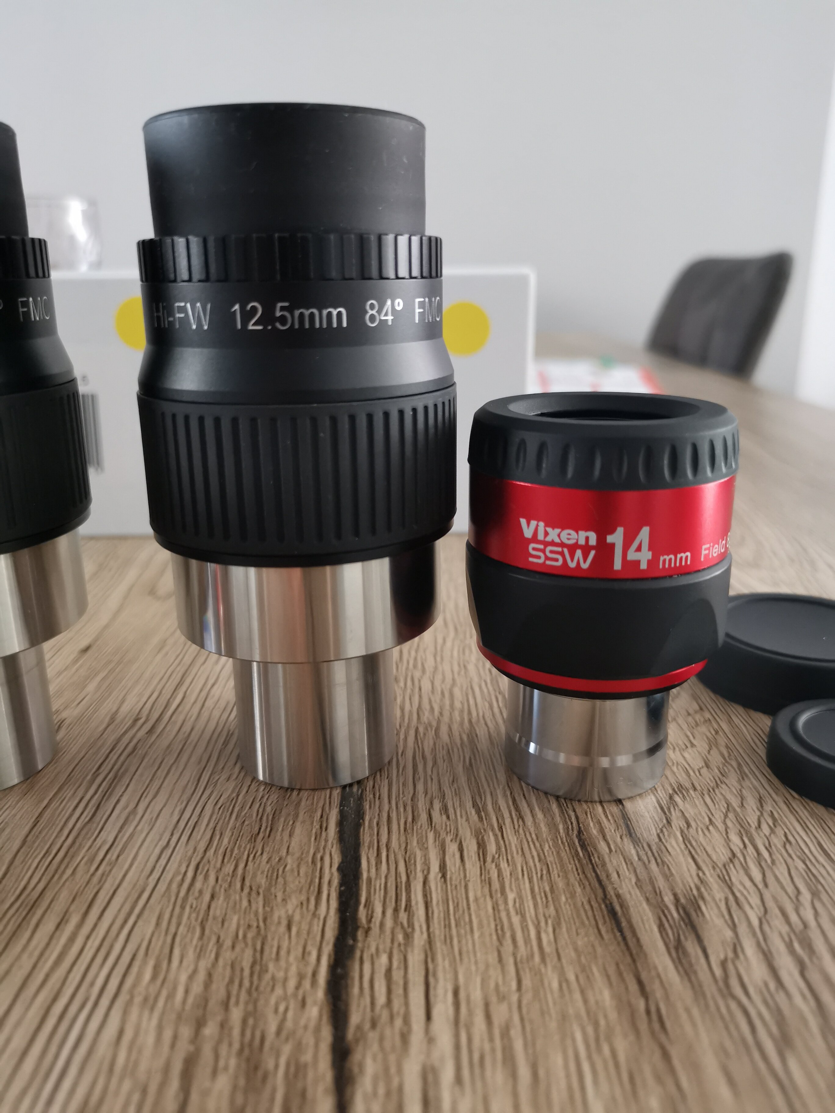

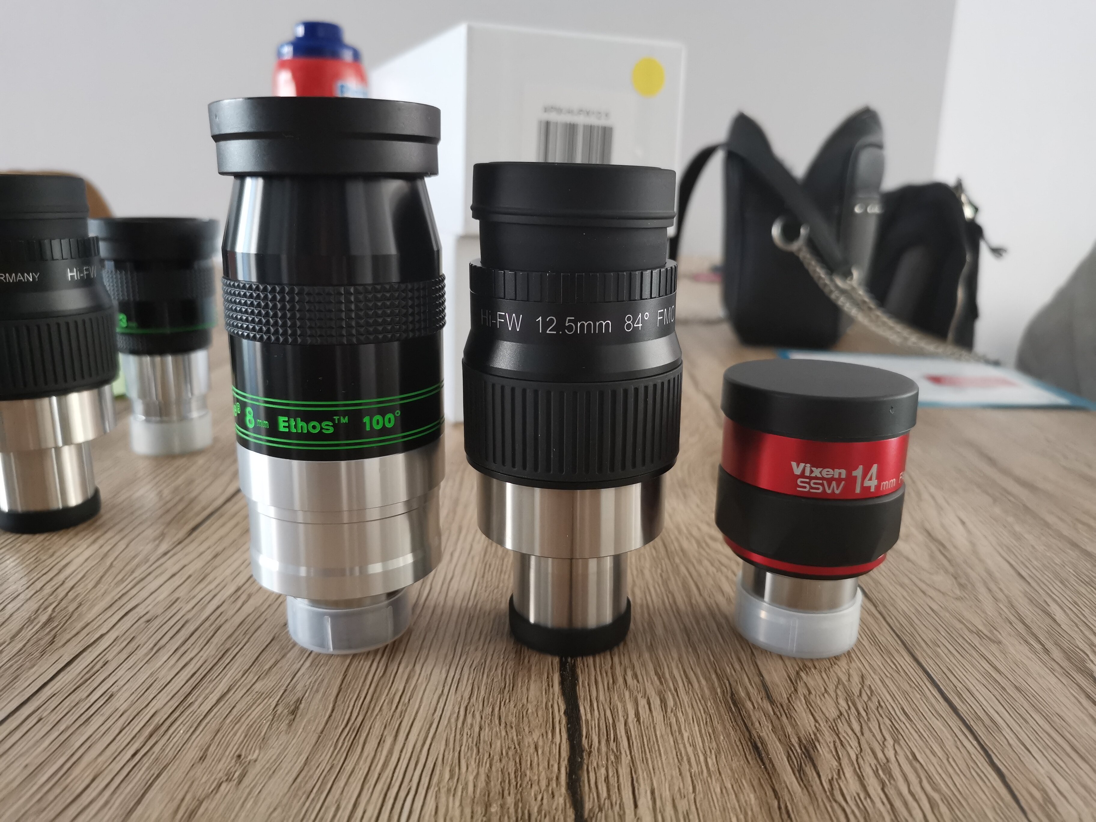

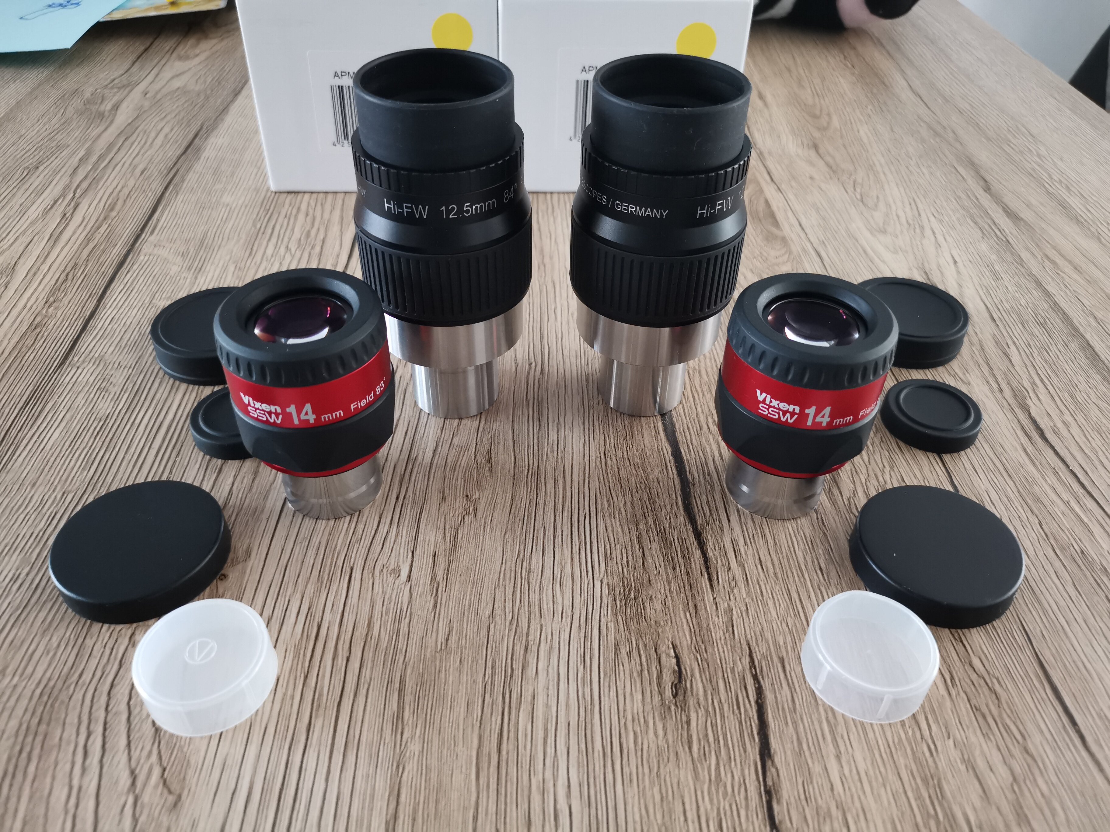

Je viens de recevoir une paire d'apm 12.5 (à défaut de trouver des Docter à prix convenable)
Je suis étonné de la taille, le poids je m'y attendais, c'est pas léger.
Une petite photo à côté d'un Vixen SSW 14 et d'un Ethos 8.
Étant donné que je suis déjà en bino sur les Ethos en 8, 6, et 3.7, la taille et le poids ne seront pas un soucis. Ils seront équilibrés entre eux à chaque changement de paire. Je devrais juste rééquilibrer en passant sur les pano 24.
A voir qui sera le gagnant (des mes besoins / ressentis) du duel Vixen SSW 14 / APM 12.5 (même si la focale est différente).
Wait and see!

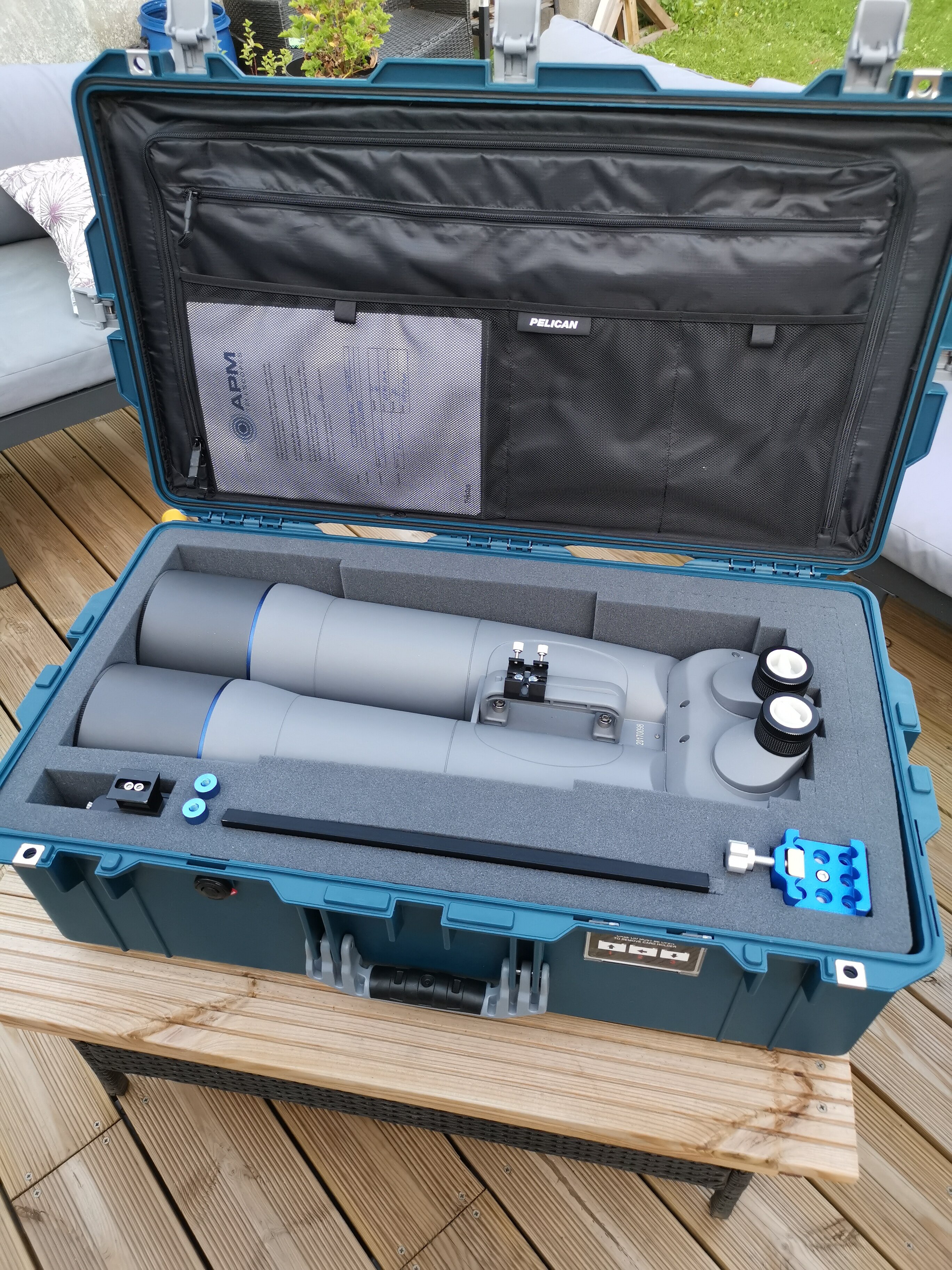

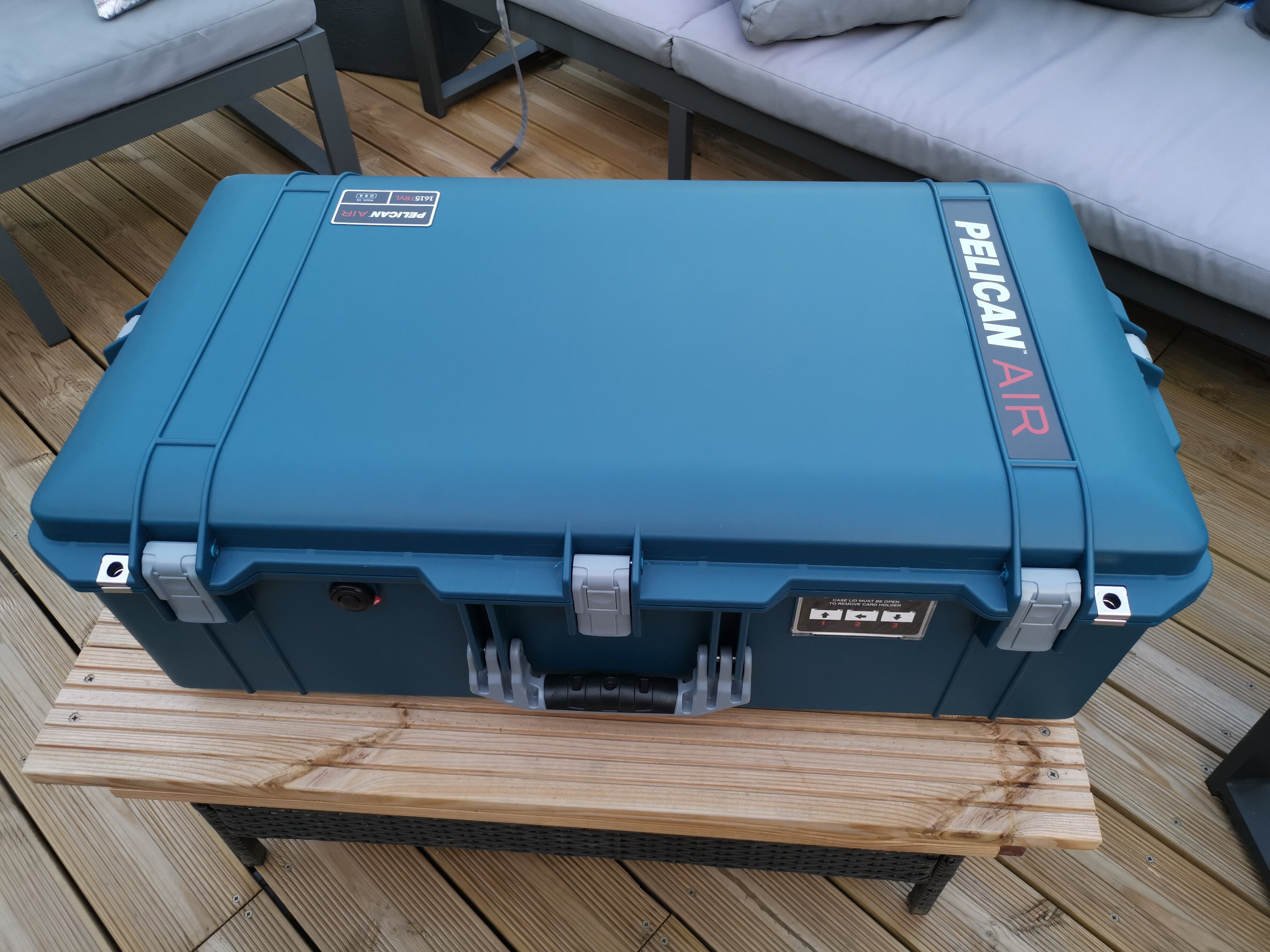

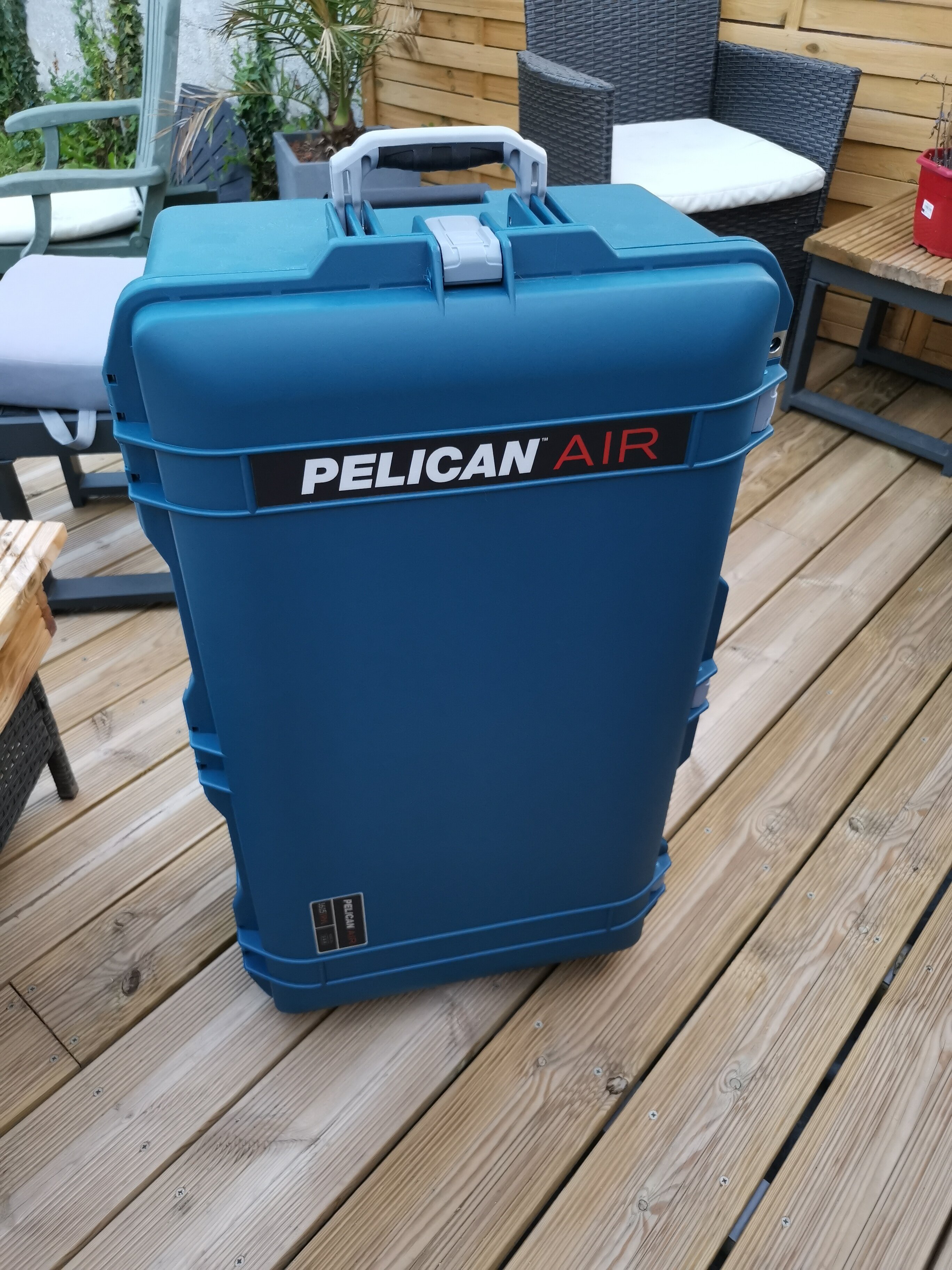

J'en profite aussi pour remercier @Unospe pour sa trouvaille sur le rangement des jumelles. Ça change complètement de l'ancien rangement.
La peli air 1615. Une tuerie ! Hyper légère, un vrai régal de déplacement.
Je la voulais absolument en couleur indigo avec les poignées grises. Et elle n'existe que avec le système de rangement sur le dessus. Petite astuce, mettre un renfort de mousse dedans :eheh:
Encore merci à toi Unospe ;)
il y a 6 minutes, Subwoof a dit :
pas de quoi ;)
elle est vraiment très belle en bleu !
c’est vrai que c’est top pour transporter sans se fatiguer et c’est du costaud 💪🏻

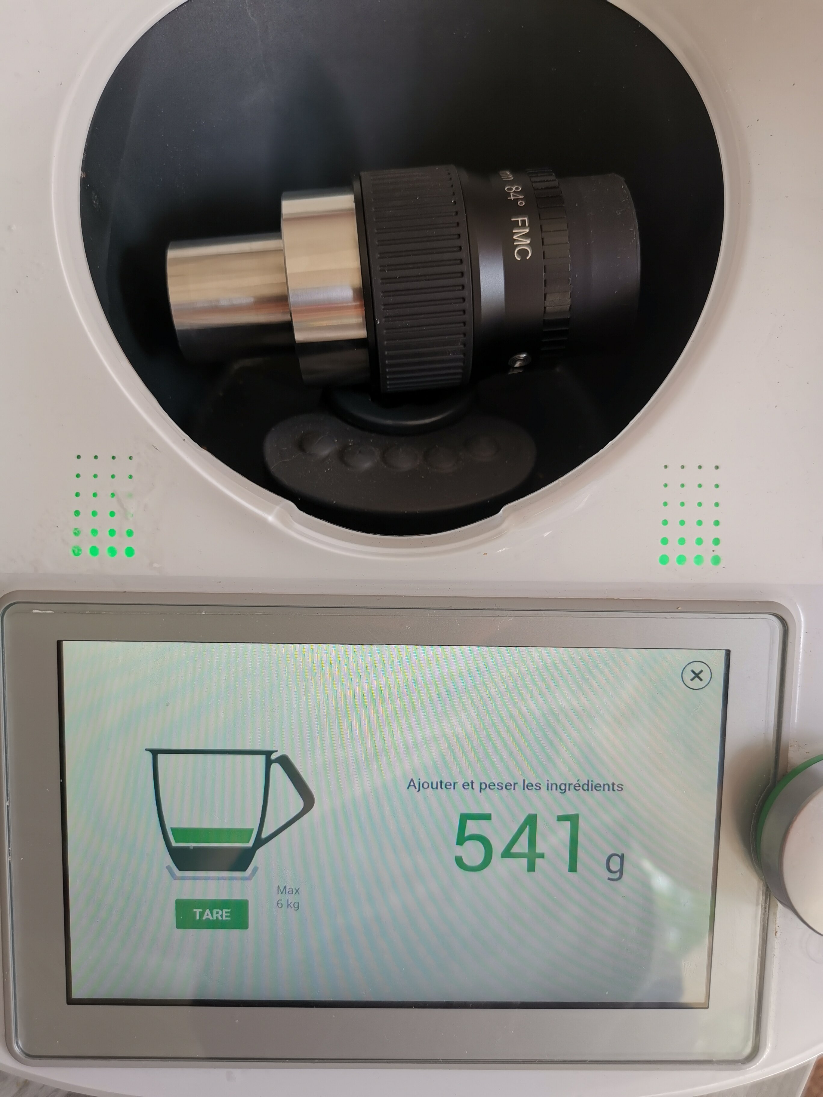

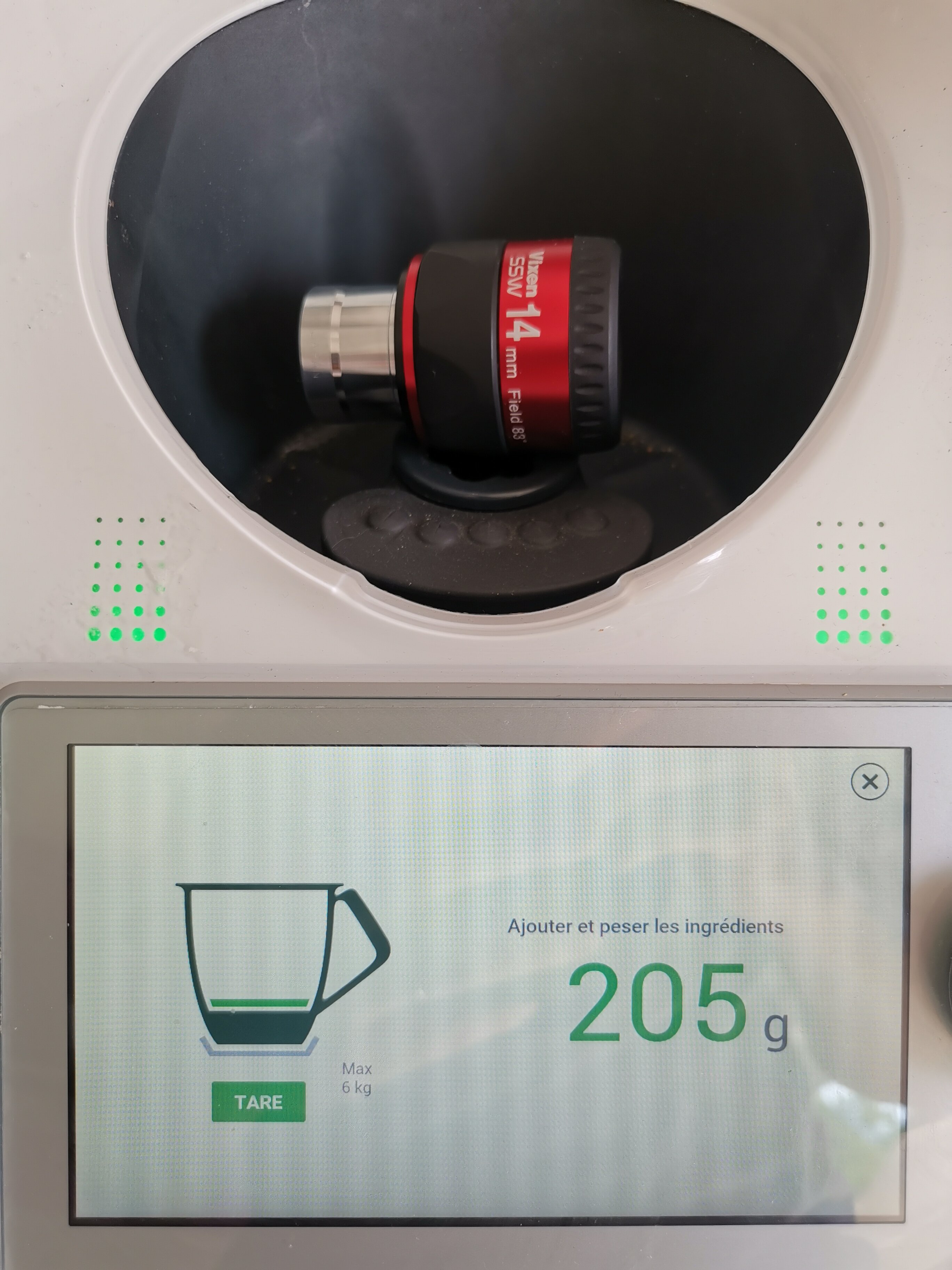

Après une bonne nuit passée dessus je peux partager mes premiers ressentis entre les SSW 14 et APM 12.5, qui n'engagent donc que moi ;)
Niveau poids:
Comme je le disais, ça pèse.
541g pour l'APM:
205g pour le SSW:
Niveau de la configuration, je préfère qu'ils soient lourd, pour me faciliter la tâche avec le poids des Ethos.
Niveau confort:
Très agréablement surpris par les bonnettes des APM ! Moi qui déteste les bonnettes, celle ci sont ultra confortables, très souples et donc ne me gênent pas. Bien au contraire, elles permettent de faire leur job, couper des lumières de l'extérieur. Clairement un bon point, supérieur aux SSW.
Pour ce qui est du placement, pareil au top. Pas d'ombre volante ou de difficultés à bien se placer comme j'ai pu lire ailleurs. Ils sont du même niveau que les SSW. Parfait.
Bref une belle surprise !
Niveau optique :
J'ai pas noté de différence sur la transparence, mais c'est à prendre avec des pincettes : une seule nuit de comparaison, et Lune bien présente. Donc impossible d'avoir un vrai avis sur ce sujet. Va falloir que je les sors sous un meilleur ciel.
Exactement pareil sur le piqué, j'ai trouvé les deux excellents.
En revanche, la coma.
Sur les deux paires, la coma arrive vers 20% du bord.
- Le SSW se defend encore bien et tente de la maîtriser au maximum, et c'est franchement acceptable, jusqu'en bord de champ.
- C'est bien moins sympa sur l'APM, et part en comète sur les 10 derniers %.
( niveau coma sur cette paire de jumelles, j'ai rien trouvé de meilleur que les Pano 24 et Ethos, ils sont propres jusqu'en bord de champ, pour les Ethos c'est surprenant, car on est sur du 100° tout de même !)
Maintenant à voir sur d'autres nuits, car le confort des APM m'a sidéré. Les bonnettes sont clairement excellentes. Sur le papier il me faudrait plutôt une paire de 12.5 que de 14. Mais la coma des SSW étant au dessus des APM...
Wait and see! (et ne pas oublier que c'est un avis personnel, utilisé exclusivement sur une paire de jumelles ;))
Bon ciel a tous!

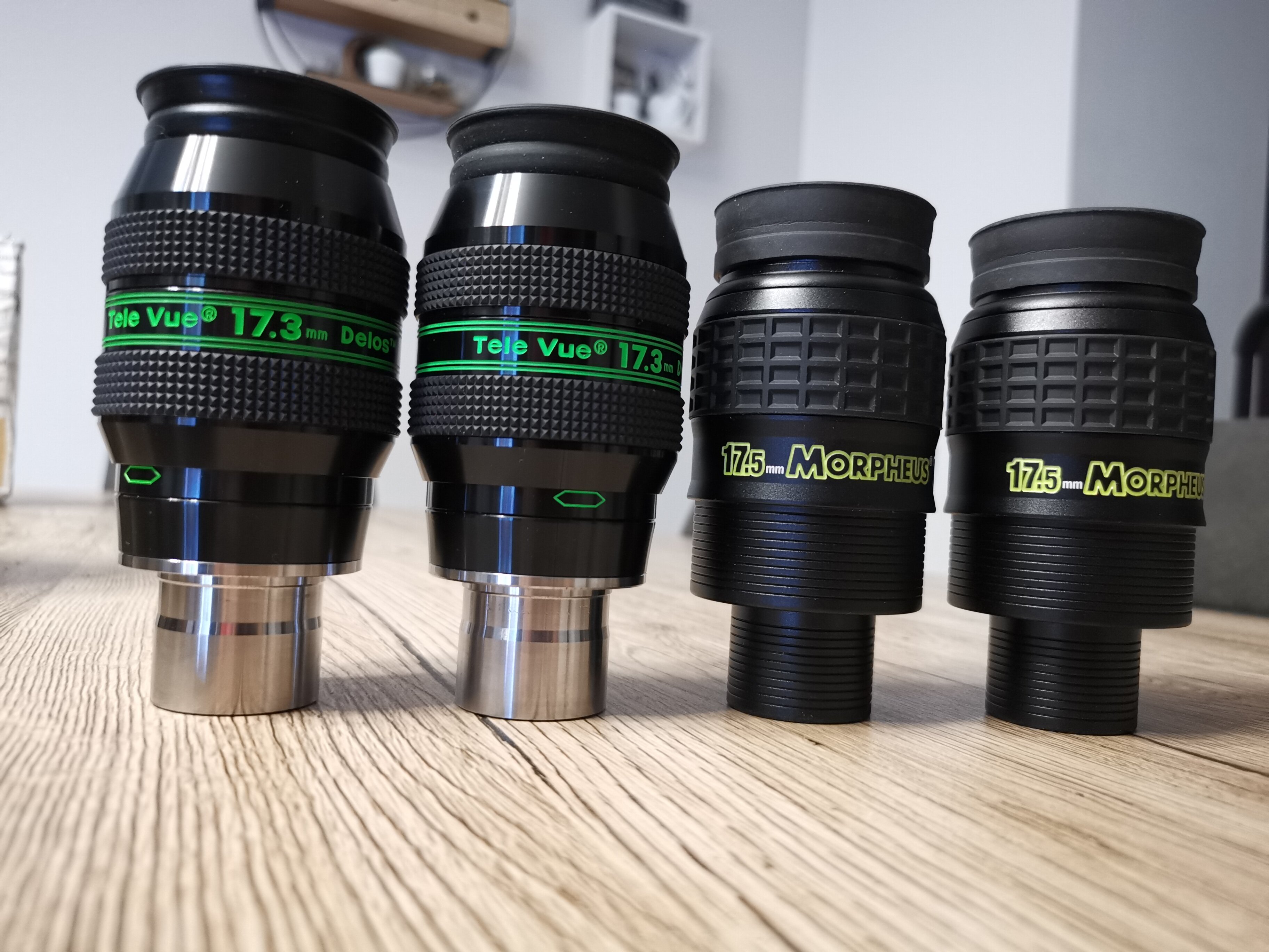

Il est tellement fort Subwoof, qu'il est capable de faire toutes les boutiques et sites Web Astro pour trouver 2 oculaires identiques alors que les revendeurs ont plus rien en stock...
En revanche, c'est une illusion d'optique ou il y a un Morpheus 17,5mm qui est plus haut que l'autre ?
  • Comme je me gausse! 4
il y a 10 minutes, Skywatcher707 a dit :
Illusion d'optique, sûrement l'angle de prise de la photo ^^
D'ailleurs on dirait qu'un delos et plus mince que l'autre lol
Eh oh ! Ça fait des mois que je cherchais après une paire, je suis comme tout le monde :be:
il y a une heure, Skywatcher707 a dit :
Il cherche aussi les variabilités de production pour un même modèle. Il veut être sûr de tout tester.
C'est parce qu'il fait toutes les boutiques qu'il n'y a plus rien en stock, et que le marché mondial est asséché.
Modifié par Alhajoth
Tester tous les millimètres, tu aurais déjà dû consulter.... mais au 1/5 de millimètre, ton cas est désespéré :lol:
  • Comme je me gausse! 3
Il y a 14 heures, Skywatcher707 a dit :
C'est la bonnette en caoutchouc qui n'est pas enfoncé pareil :-)
Bon bah le test ça pas être long, car je suis écœuré...
L'image est propre jusqu'en bord de champ avec les Delos, supérieur aux Morpheus. Confort top pour moi, un poil supérieur aux Morpheus aussi (poil en dessous des SSW)
Mais... Oui parce qui y a un mais... Je suis myope, et j'observe sans correction (pas de lentilles). Et je n'ai pas la map sur mon œil gauche à cause de ma myopie plus prononcée (-6 œil gauche,-5.50 œil droit)... Il me manque à peine un millimètre... J'ai essayé d'inverser les oculaires dans le doute mais rien à faire... 😥
  • Snif, c'est trop triste 3
