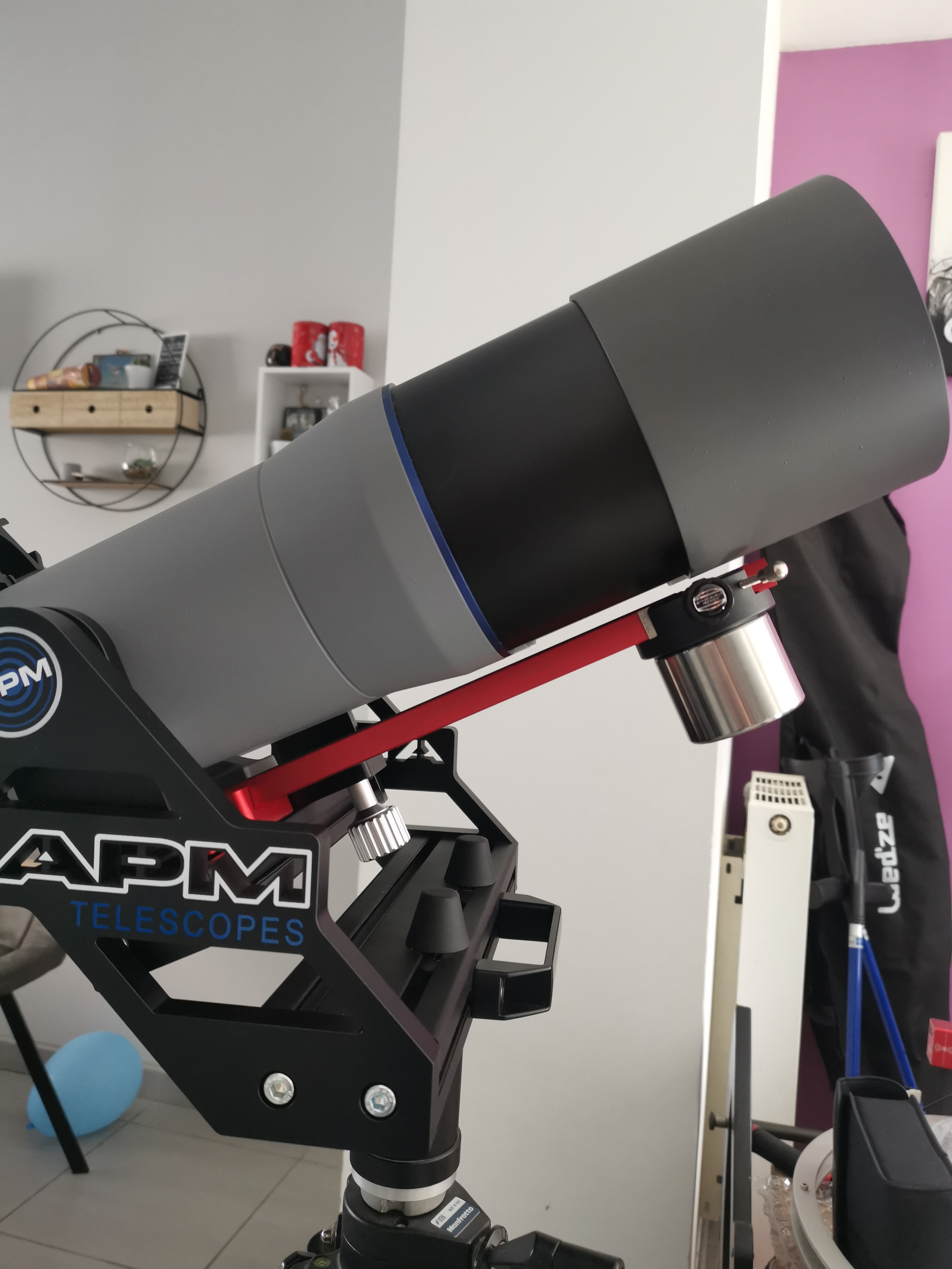

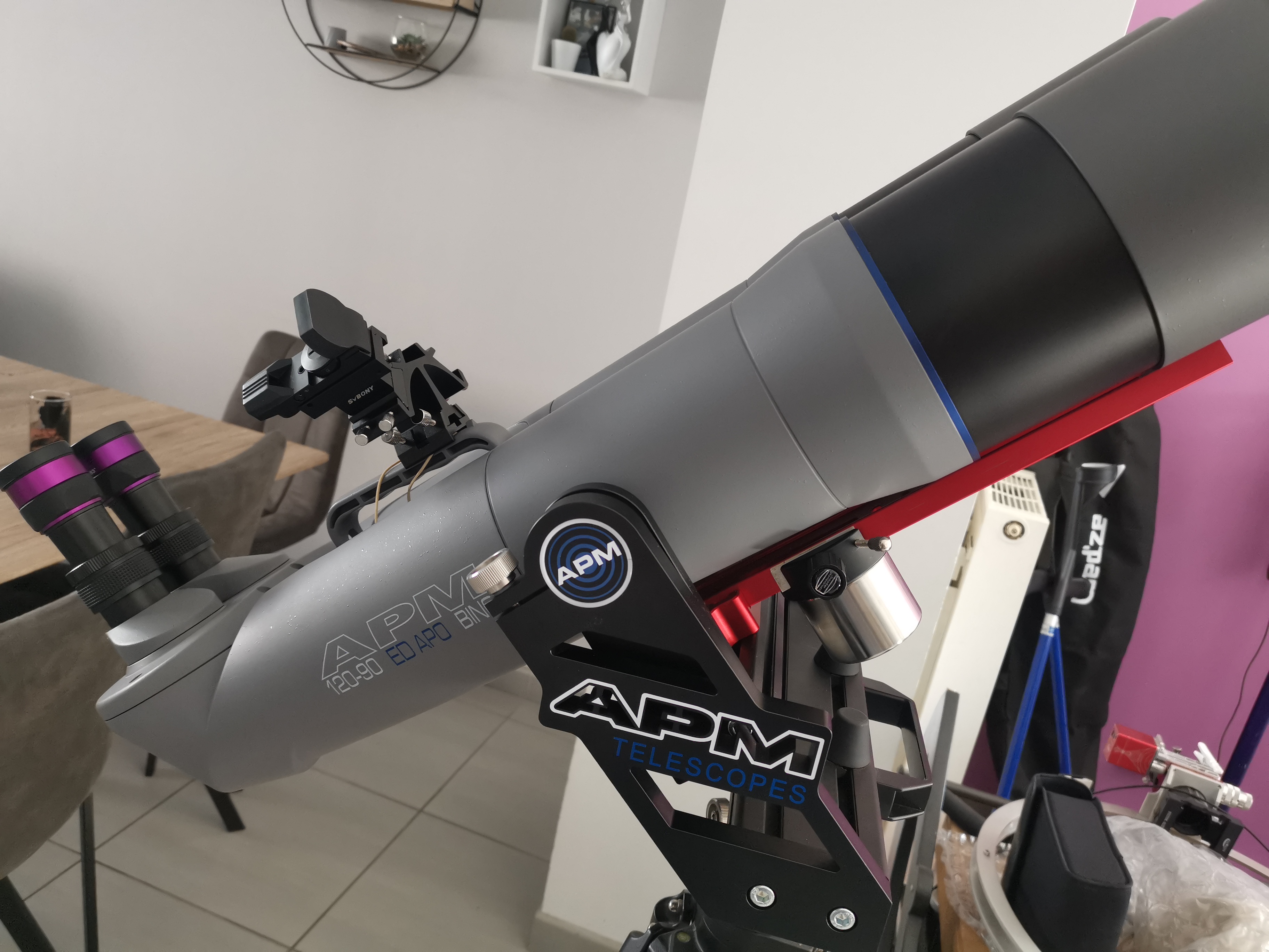

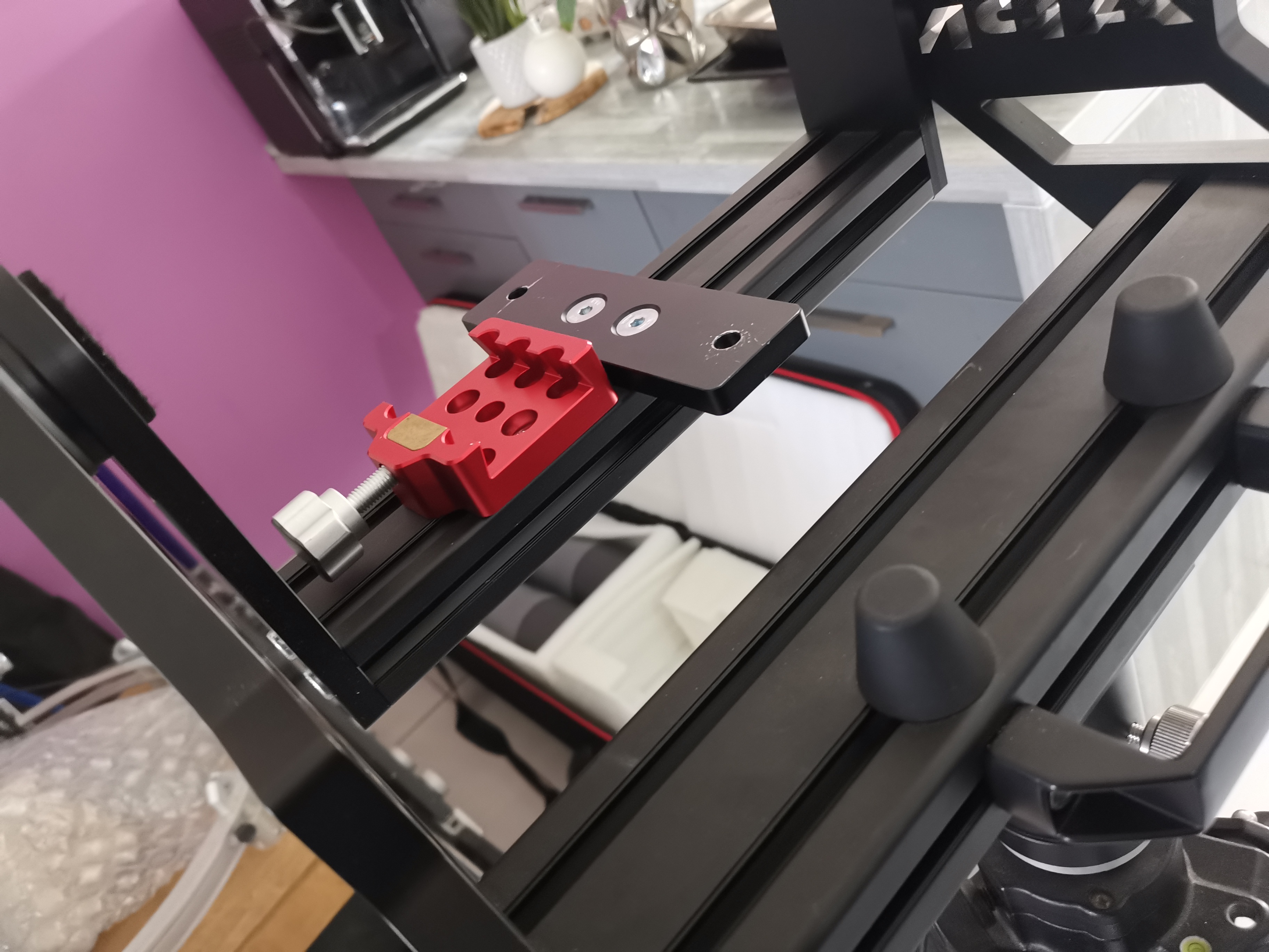

Pour le poids :
J' ai tout simplement ajouté une queue d'aronde sur la fourche juste en dessous des jumelles avec un contrepoids coulissant de 1kg. Qui me permet de passer des Ethos aux, par exemple, panoptic 24 sans devoir forcer sur le frein et perdre en fluidité.
Position Ethos:
Position oculaires legers:
Je pense peaufiner encore un peu, car j'ai l'impression que 1kg c'est un poil de trop. L'idéal serait 500g je pense.

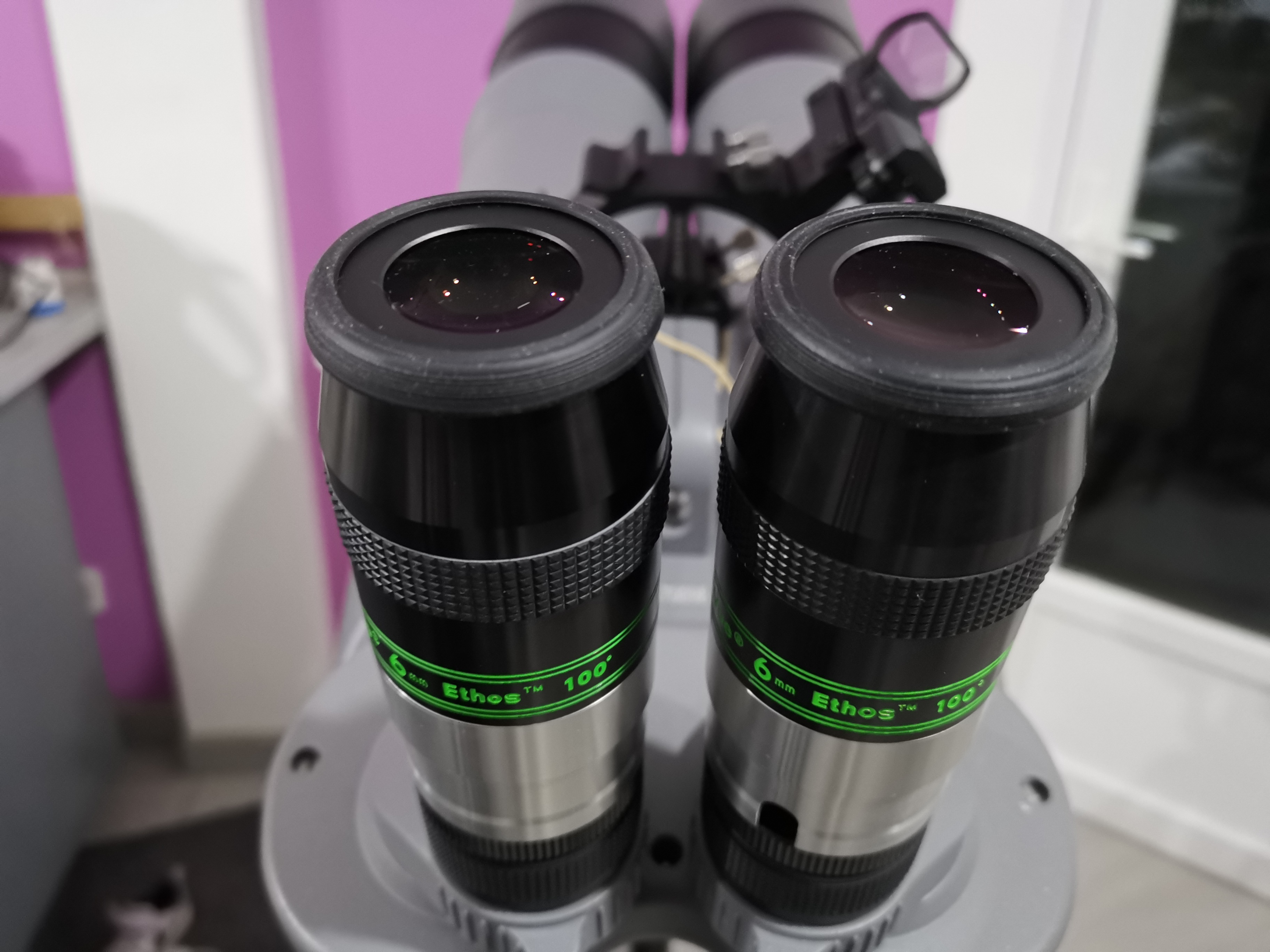

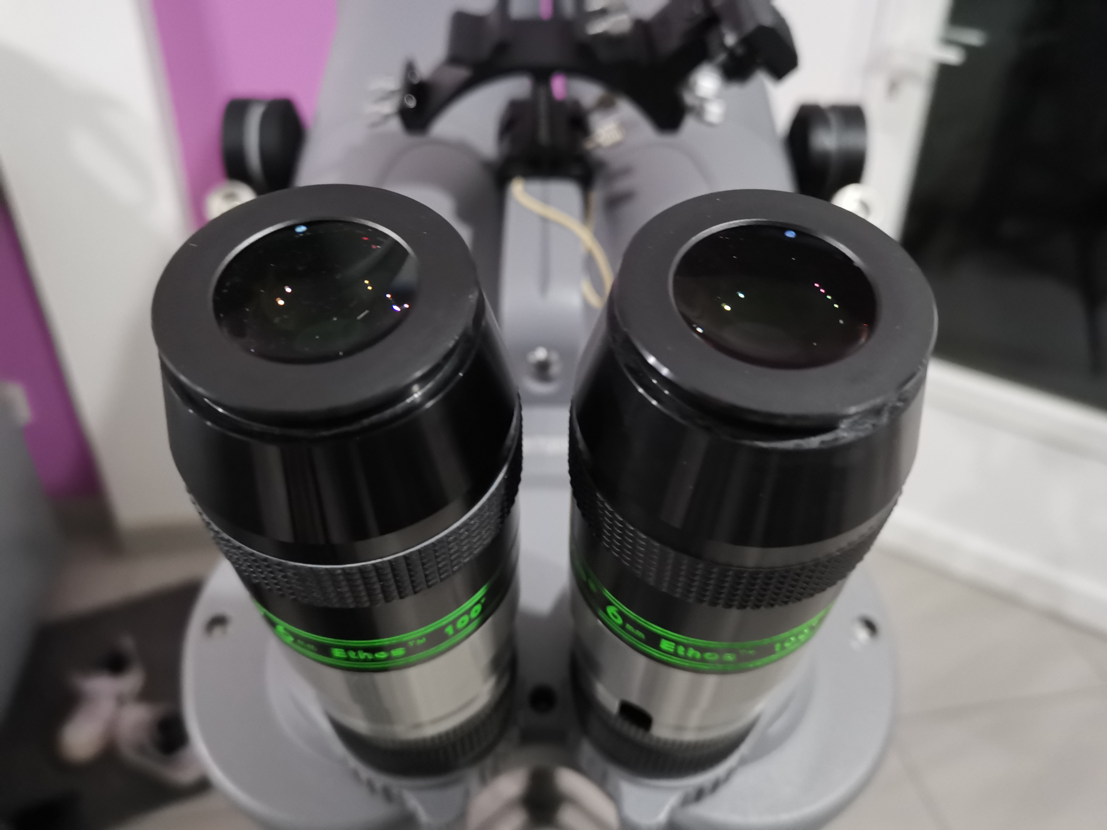

Le placement :
L'autre point négatif était le placement.
Je précise que j'ai un écart interpupillaire de 57.7mm.
Je devais trouver le placement idéal pour ne pas toucher les oculaires afin d'éviter de faire trembler le matériel et ne pas trop reculer pour éviter de perdre trop de champ. C'était plutôt rédhibitoire... Mais une fois placé on apprécie, perdant environ 10 à 15° de champ sur les 100°.

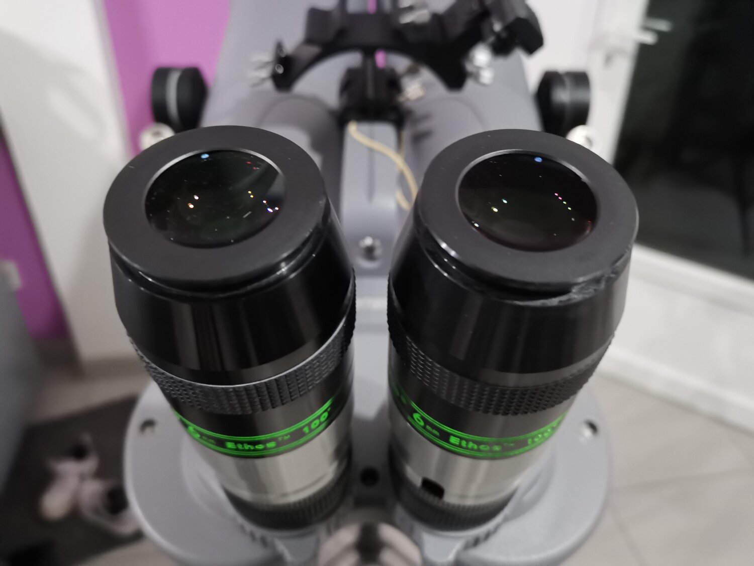

La solution, simplicime, est de tout simplement retirer complètement les bonnettes. Et là miracle ! Le placement est aisé et j'ai les 100° de champ disponible !
Parce que des photos valent mieux qu'un long discours, voici deux photos. L'écartement n'a pas été touché bien entendu.
Ethos 6 avec bonnettes:
Sans bonnettes :
Pour éviter les lumières parasites, un simple sweat avec capuche et le tour est joué (mais là je n'apprends rien à personne :be:.) .

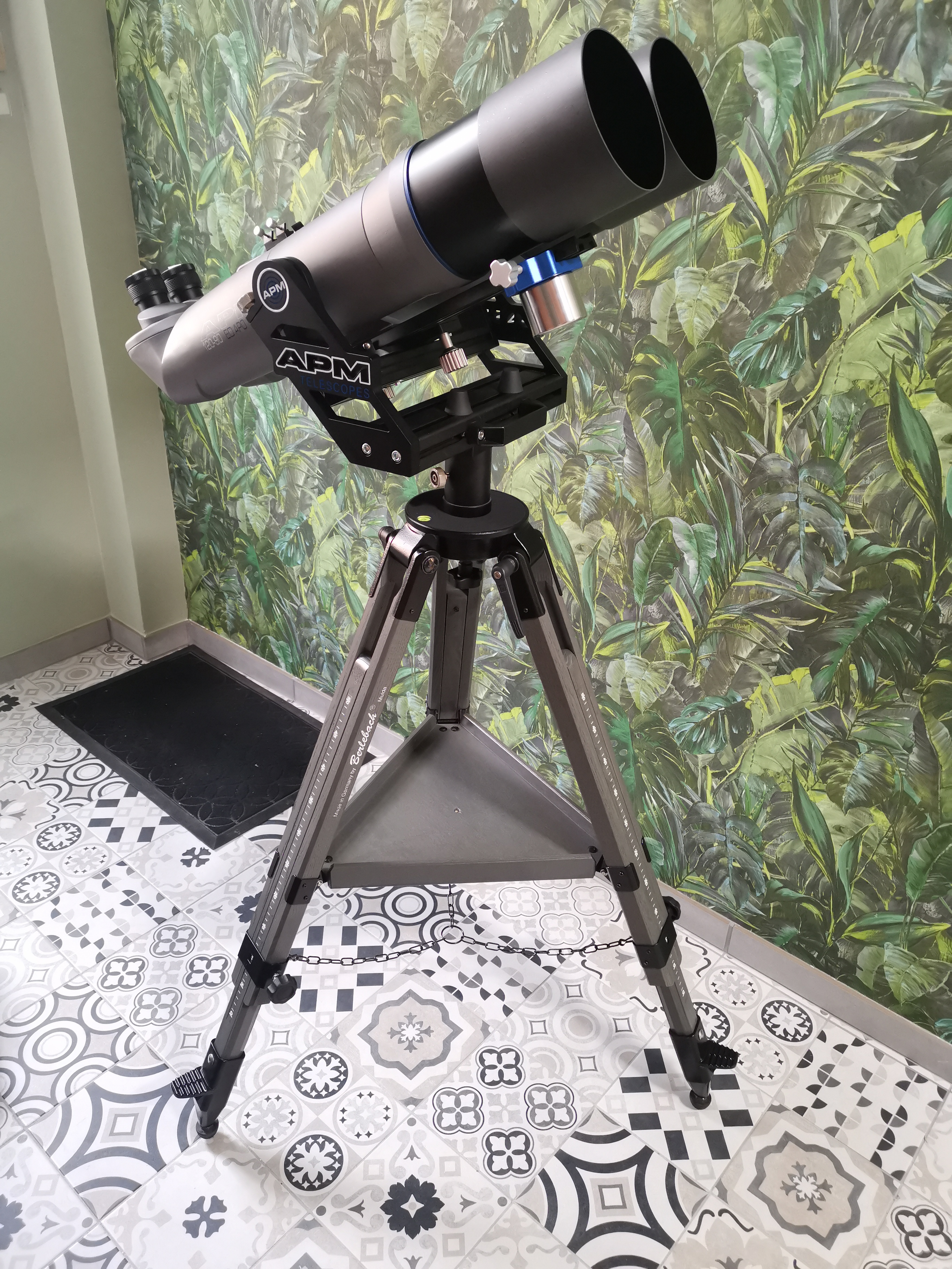

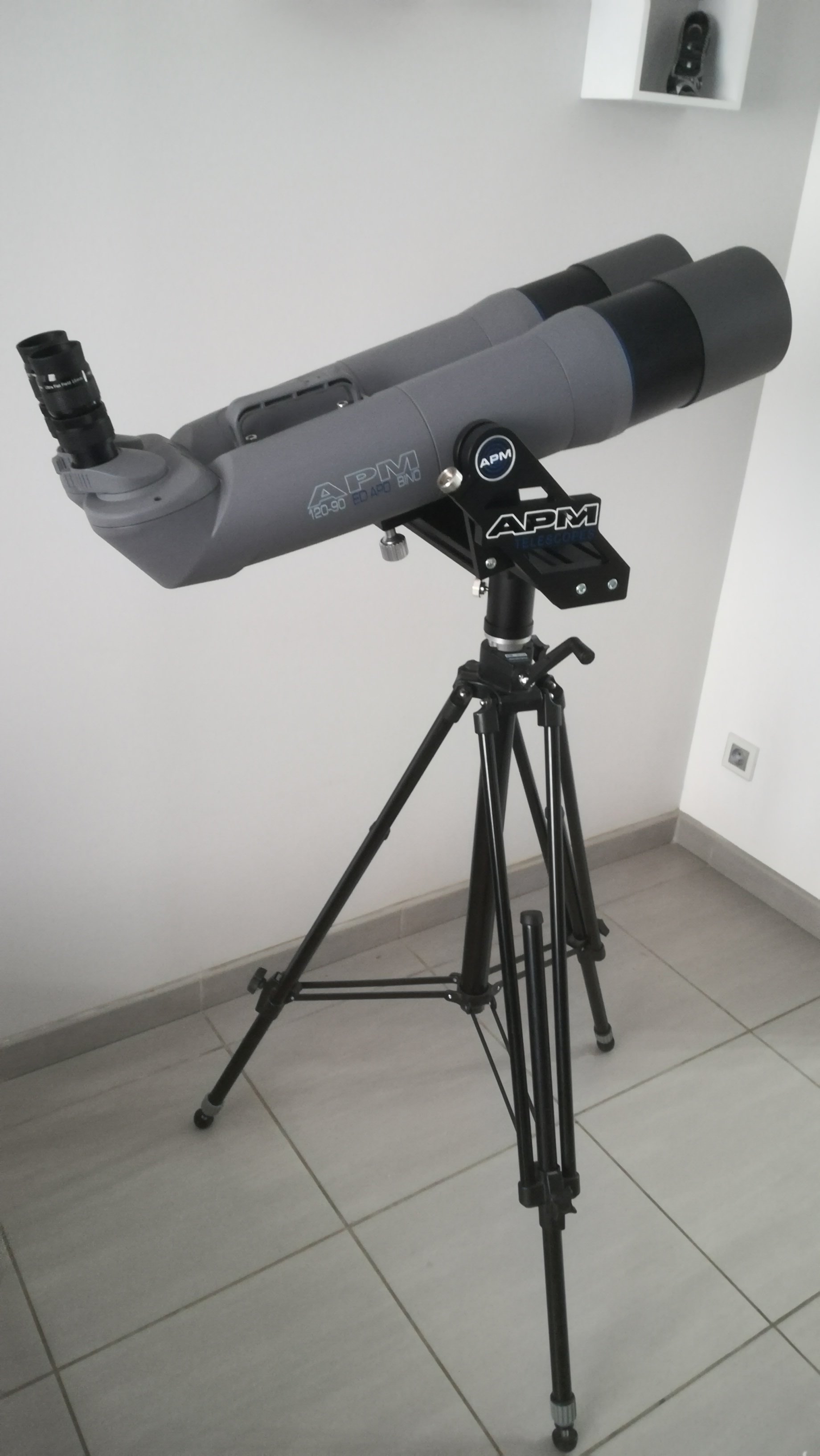

Pour ceux qui le savent déjà, j'ai changé de trépied. Je suis passé d'un Manfrotto 028B au Berlebach uni 14.
Je suis passé de ça :
IMG_20190312_152724.jpg.8db549796247ba629ecbc4f790bc3063.thumb.jpg.81693257cf9be67e1c2ed77e640d74fa.jpg
A ça :
IMG_20210428_133407.jpg.878f01b01dd3ad7e4644d4257336f359.thumb.jpg.2ccd465a33bab8c30c22528162a9006d.jpg
Alors on se dit "ah, ça semble bien solide, bien stable, ça va réduire les vibrations"
Et bien que nenni ! Aucune différence avec mon ancien trépied. Donc les vibrations viennent de la fourche et de la longueur de la paire de jumelles, et là, je pense qu'il n'y a rien à faire. Le plateau est ultra appréciable en revanche, notamment pour poser mes lunettes et 2 / 3 paires d'oculaires.
Quand je parle de vibrations, je dirais 2 à 3 secondes quand on accompagne, voir moins avec l'expérience d'utilisation, et disons, 4 à 5 secondes si on met un petit "poc" dedans. Autant sur le dobson ça me déplaît, autant sur les jumelles cela ne me dérange pas.
Voilà voilà, je pense que c'est une info utile, alors je voulais vous la partager.

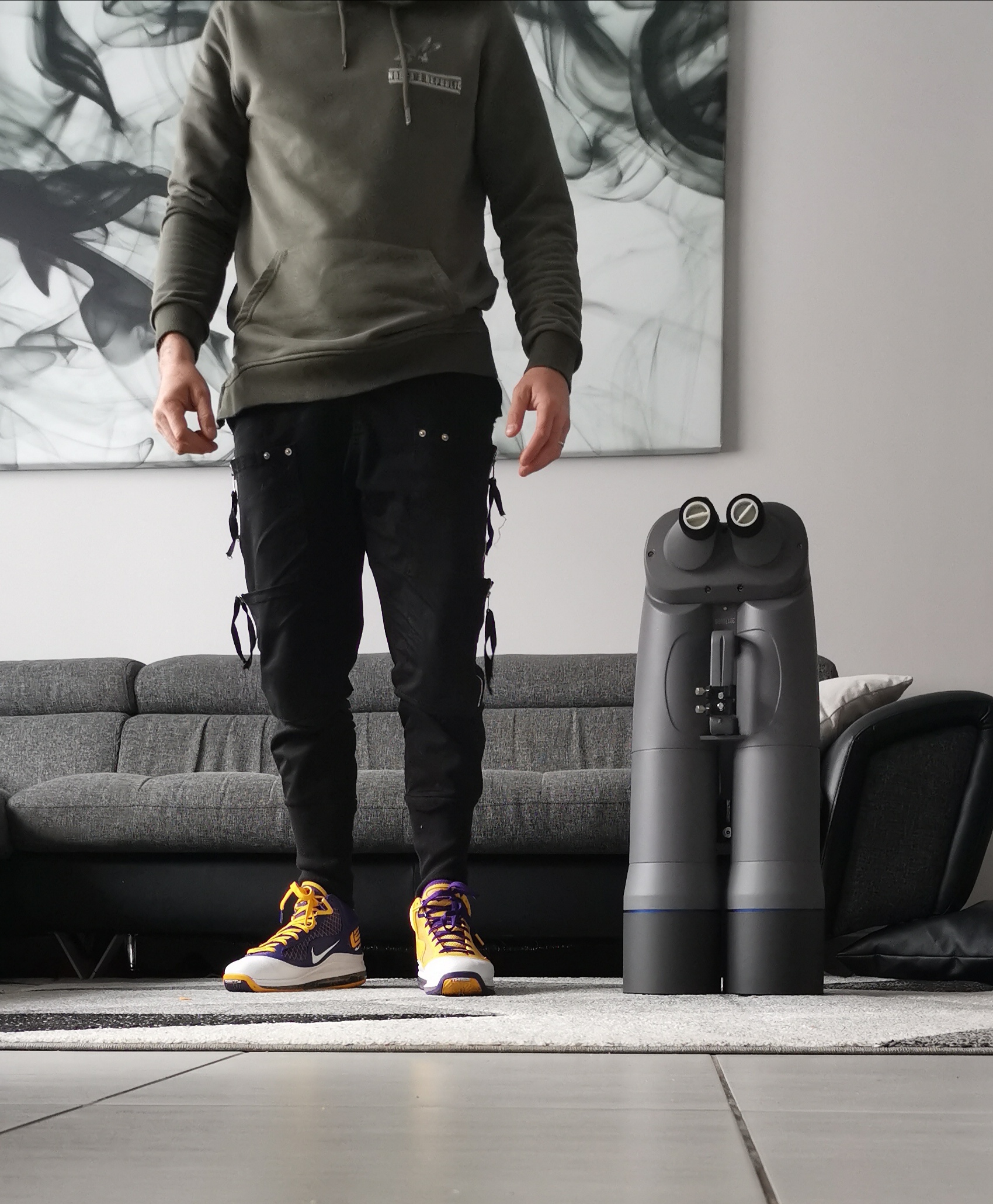

Pour le fun je poste une photo pour se rendre compte de la taille des jumelles. Un ami du forum (s'il passe par là ;)) voulait avoir à peu prêt un ordre de grandeur,  je mesure 1m69:
Mais encore une fois, grab'n'go sans problème !
  • J'aime 4
