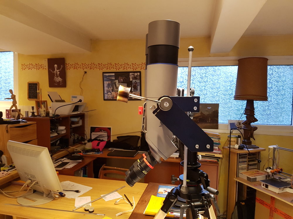

Si ça peut te donner des idées, un truc vraiment tout simple et qui s'ajuste en 2" selon le poids des oculaires:
Stable de 0° au zénith si c'est bien calibré (masse, levier puis réglage à l'usage), depuis je vis avec les freins desserrés, juste une légère friction pour le confort
Les  pas de vis de la fourche ont un pas inhabituel, j'ai utilisé  une de celles qui servaient à fixer les jumelles à leur base (les ayant remplacé par des plus longues cf. entretoise pour réhausser mes 100mm plus près de l'axe de fourche , pas sur que tu en aies besoin avec les tiennes plus hautes)  : la vis Markus Ludes peut te la fournir, c'est lui qui m'a envoyé les "plus longues".
Explications:
http://jmd-blogapart.over-blog.com/2017/03/equilibrage-des-big-binos-sur-fourche-binoptic.html

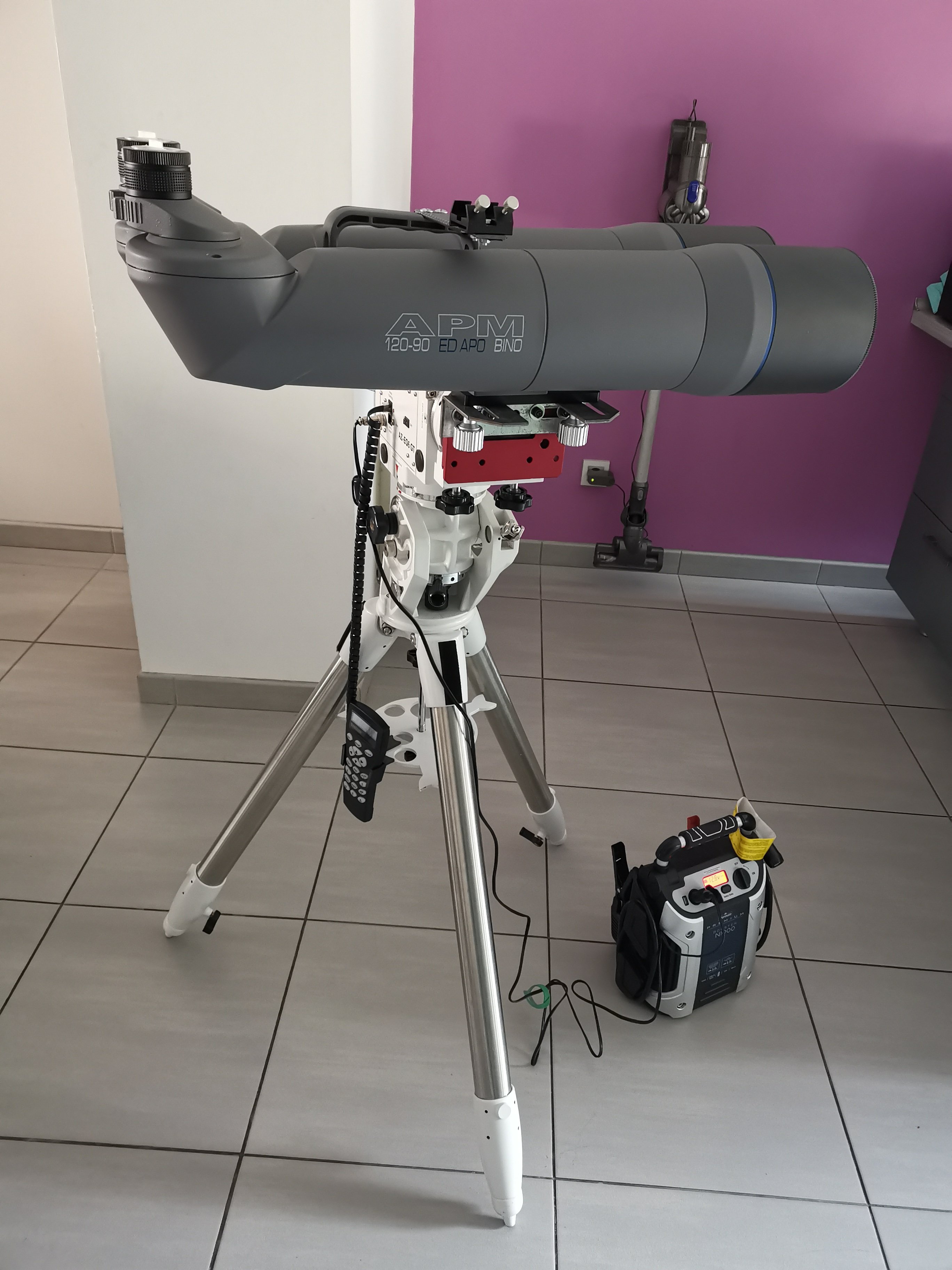

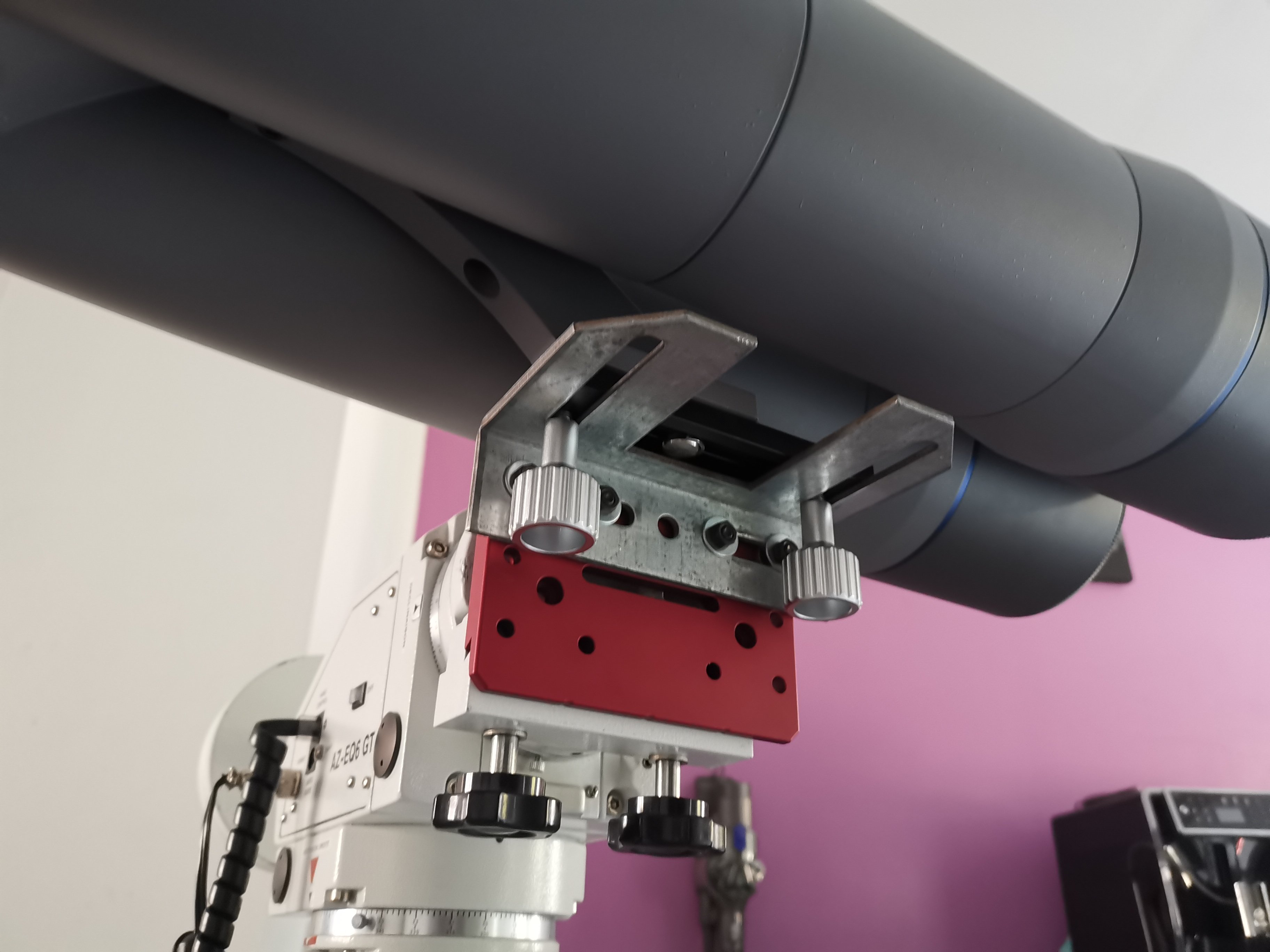

Petit upgrade de la monture.
Je tiens à remercier le vendeur qui m'a gracieusement laissé une équerre qui correspond parfaitement à l'usage que je veux en faire ! Cela m'évite bien des soucis de recherches et autre. Donc si vous passez par là, un énorme merci à vous JM !
Reste plus qu'à l'apprivoiser en soirée. Parce que possédant déjà une Cem60, la raquette de Skywatcher n'est carrément pas intuitive 😱. Ioptron écrase Skywatcher, 8 lignes VS 2 lignes, et menu bien plus clair chez Ioptron.
Hello Subwoof ,
top ton "UP" :p l'APM-120 semble bien installée sur l'AZEQ6 👍
même si effectivement la zapette SW est naze et non-intuitive (je t'avais prévenu ) vu la belle occasion ça aurait été dommage de passer à coté :p
le temps de te roder dessus , juste pour du visuel, ça devrait faire un ensemble bien redoutable !
petite question, niveau contrepoids, c'est suffisant ?
Oui sans soucis pour les contre poids (en EQ).

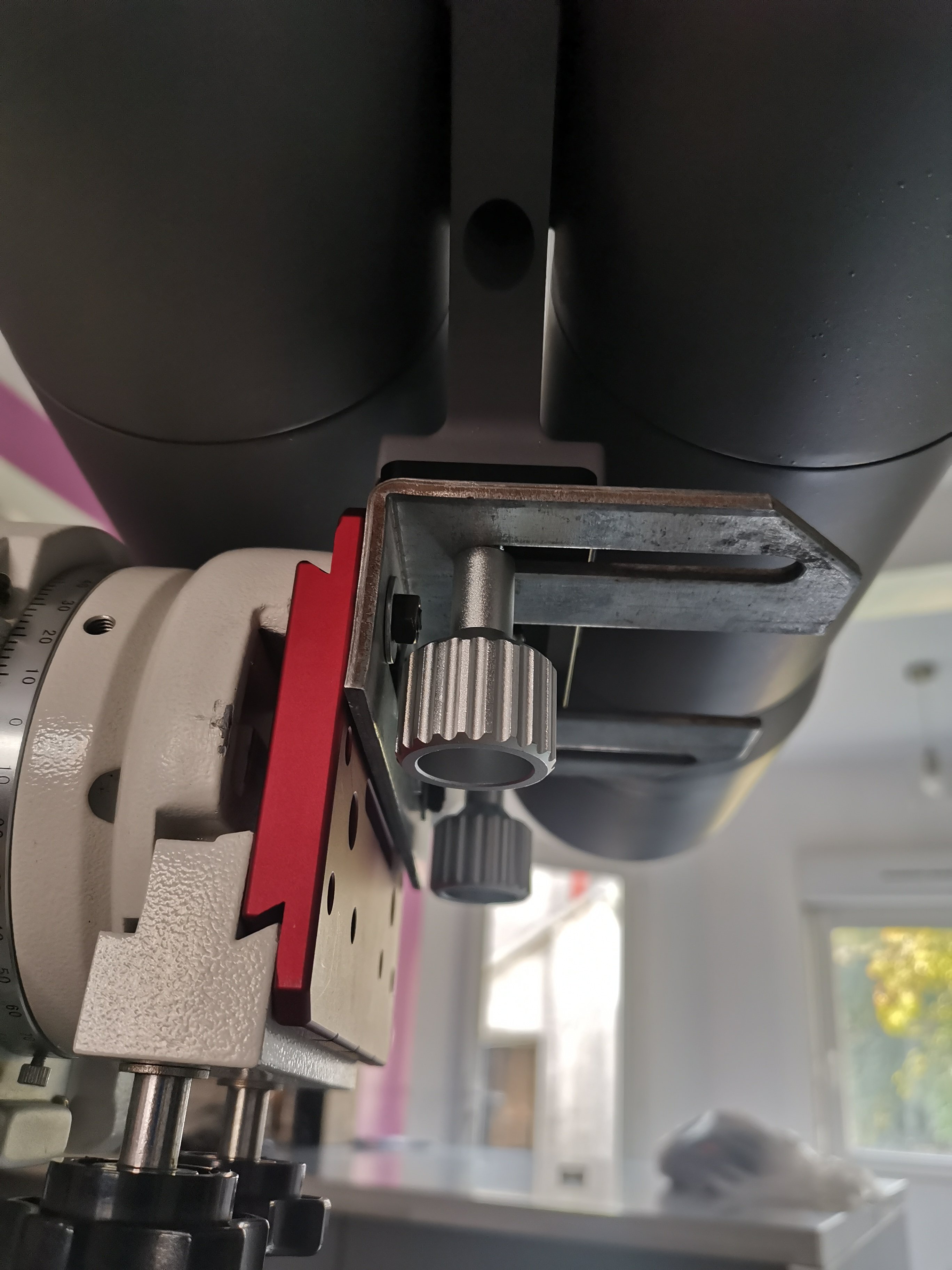

En AZ, en déclinaison c'est pas évident du tout vu que le centre de gravité est en dessus de l'axe. Ça va être au feeling. J'ai avancé l'équerre et la queue losmandy au max vers l'avant pour contrer le poids des oculaires et l'effet de poids arrière du à l'inclinaison lors de l'observation.

Néanmoins, cette équerre n'est pas suffisante comme bricolage. Elle fait le travail, mais je sens que l' équilibrage n'est pas bon du tout, dû au centre de gravité trop haut par rapport à l'axe de la monture. En effet, le poids passe du centre vers l'arrière une fois que les jumelles basculent vers le ciel lors des observations. Et ça, c'est pas bon pour la monture.

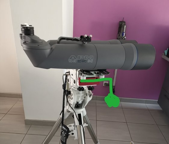

Je vais réfléchir pour bricoler une équerre, un côté qui viendra s'apposer sur la partie basse de la platine Losmandy, et l'autre qui partira de façon perpendiculaire aux jumelles, vers le sol. Au bout de celle ci, viendra un, voir deux contrepoids de mon Dobson ES (500g pièces).
Un truc de ce genre :
Bref je vais réfléchir à ça, car il faut une solution à ce problème.
Edit: je suis vraiment très très bon dessinateur. J'aurai dû choisir architecte comme voie professionnelle.
