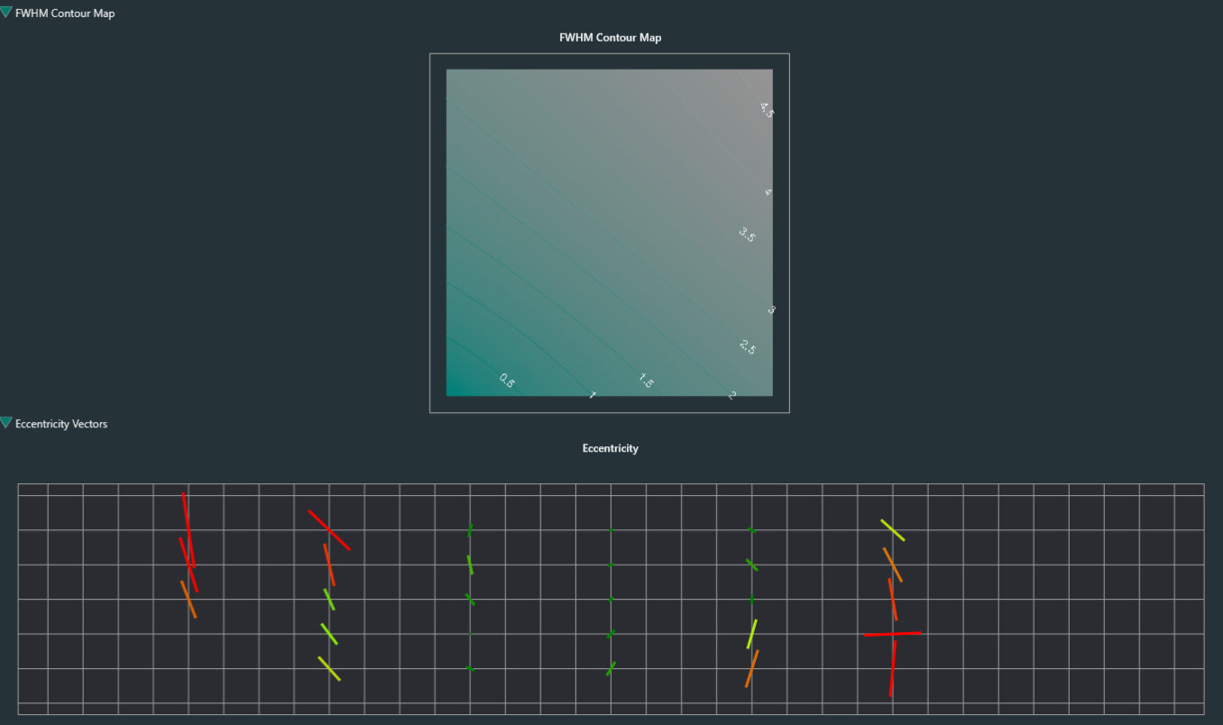

Pour finir, il y a une analyse "FWHM Contour Map" dont je ne saisi pas de manière évidente les valeurs présentes sur le graphique. Je comprends bien que la variation indiquée est cohérente avec le tilt présent, mais je ne vois pas à quoi correspondent les valeurs qui y sont indiquées,.
D'autant que d'avoir une plage de valeur qui va de 0,5 à 4,5, ça semble important, d'où mon questionnement. Si quelqu'un a une explication de comment interpréter ce graphique, je suis preneur.

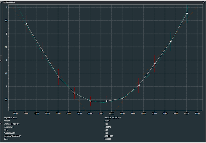

Avec les réglages identifiés dans la partie autofocus, j'ai 100% de réussite sur les autofocus, avec des valeurs de parabolique R2 et ligne de tendance R2 proches de 1.00
Avec mon focuser (Integra85), vu la résolution de 0,053 microns par pas (super réduction), j'ai 1500 pas entre 2 points de mesure.

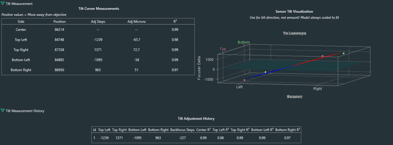

Par contre, pour le réglage du tilt, je galère comme un malade, dans le sens où le fonctionnement est (était) plus qu'aléatoire. La mesure de l'aberration est en fait un autofocus durant lequel des mesures complémentaires sont effectuées afin de produire une analyse du tilt.

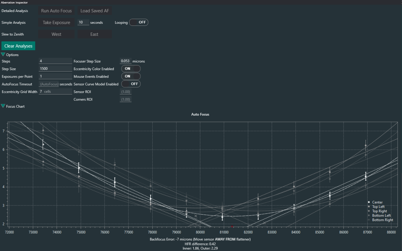

Lorsque le lance de contrôle d'aberration sur la base des critères d'autofocus, ça ne fonctionne pratiquement jamais. Pour arriver à obtenir un résultat, il a fallu que je modifie le nombre de pas entre 2 mesures à 800. J'ai également passé le critère "FA Ratio Fenétrage Intérieur" à 0,8 au lieu de 1.
Je me demande si avec ma 2400MC et son capteur plein format et le correcteur 3", la HFR dans les angles est peut-être trop importante lorsque le focuser est sur les extrêmes de la courbe car j'avais un message d'erreur me disant que la valeur R2 était à zéro.
Quand j'analyse une image avec CCD Inspector, je vois bien que la FWHM grimpe sérieusement dans les angles alors que le focus est bon. Alors quand on est défocalisé, c'est peut-être trop important pour être mesuré.
A titre d'exemple, voici le résultat de la mesure aberration avec les paramètres identiques avec les réglages de l'autofocus. Cas rare où j'ai obtenu un résulat. J'ai saisi les valeurs car j'étais en phase de test, sinon, à la base, ce sont les critères de l'autofocus qui sont utilisés par défaut) :

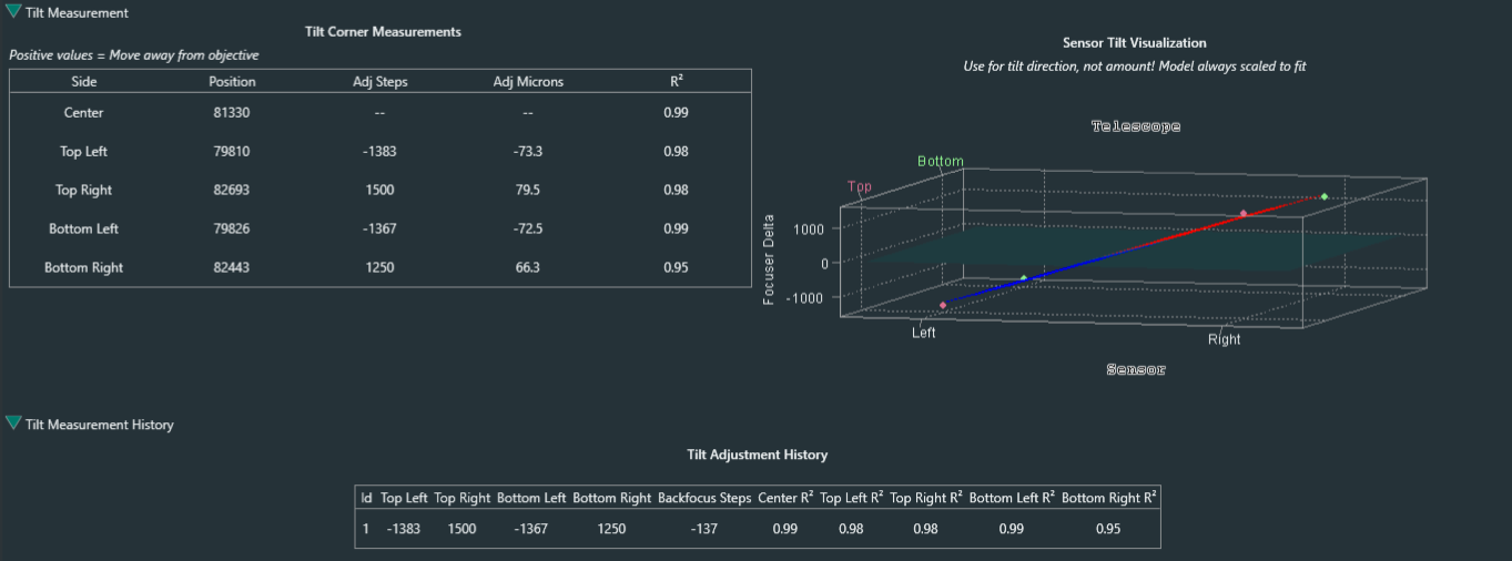

Et l'analyse du tilt avec les corrections à apporter :

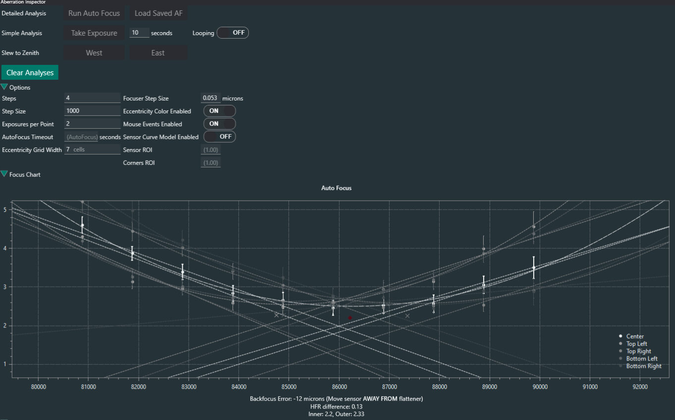

Dès que je modifiais le calage d'une des vis de collimation, même très légèrement, impossible d'avoir une analyse qui fonctionne.
Bref, avec les valeurs corrigées (pas à 800 et "FA Ratio Fenétrage Intérieur" à 0,8), j'arrive enfin à avoir des mesures reproductibles avec la valeur de tilt à corriger.
Pour le moment, je patauge avec le réglage de tilt car je n'ai pas systématiquement de cohérence entre les variations de valeurs de tilt résiduel et les réglages du tilt que j'effectue à l'aide des vis. Il doit y avoir quelque chose qui m'échappe.
Je ne modifie qu'une seul vis de tilt à chaque réglage.

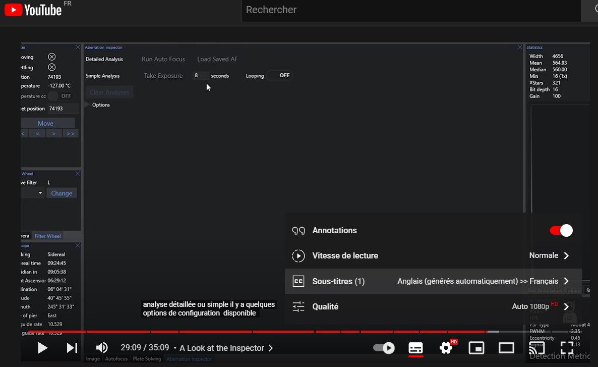

@morbli Merci pour le lien, intéressant !
@Discret68 J'ai un niveau d'anglais de survie... Si ça peut t'aider, dans YT tu peux activer les sous-titres et les traduire automatiquement (icône paramètres à côté de l'activation des sous-titres).
C'est justement la partie réglage du tilt qui m'intéresse 😂
NINA c'est vraiment un logiciel de folie !
il y a 19 minutes, krotdebouk a dit :
Merci pour l’info. Je vais regarder à nouveau cette vidéo et voir si j’arrive à glaner des combines.
@Discret68au vu de ta 1ère courbe d'autofocus, il apparaît que ta valeur de pas est trop faible. La HFR aux extrémités doit être environ 4 à 5 fois la valeur la plus faible.
Je pense que c'est pour ça que tu obtiens des valeurs de tilt  fluctuantes du fait de la faible variation du décalage

Je ne suis pas convaincu par ce coefficient, notamment pour un newton. Au début, j'avais mis une valeur de pas plus importante pour l'autofocus et ça ne fonctionnait pas bien. La courbe ressemblait plus à un W qu'à un V.
De même pour le contrôle de tilt, c'est en réduisant la valeur des pas pratiquement à la moitié de la valeur focus auto que NINA a réussi à faire l'analyse.
je pense qu'avec les télescopes (à 2 miroirs type Newton RC, SCT, ...), la défocalisation génère des étoiles en forme de donut, et NINA (comme d'autres logiciels) n'arrive plus à faire l'analyse de la HFR, d'où des courbes qui partent dans tous les sens.
Avec une lulu, ça doit être différent car il n'y a pas cet effet donut lors de lé défocalisation et la mesure de HFR ne pose pas de problème.
Dans plusieurs cas d'astrams qui n'arrivaient pas à faire une belle courbe en V, j'ai conseillé de mettre un nombre de pas pour arriver à une HFR aux extrémités de 2 à 2,5 fois la valeur mini mesurée. Et ça donne de bons résultats.
J'essaierai quand même, mais je ne me fais guère d'illusion.
