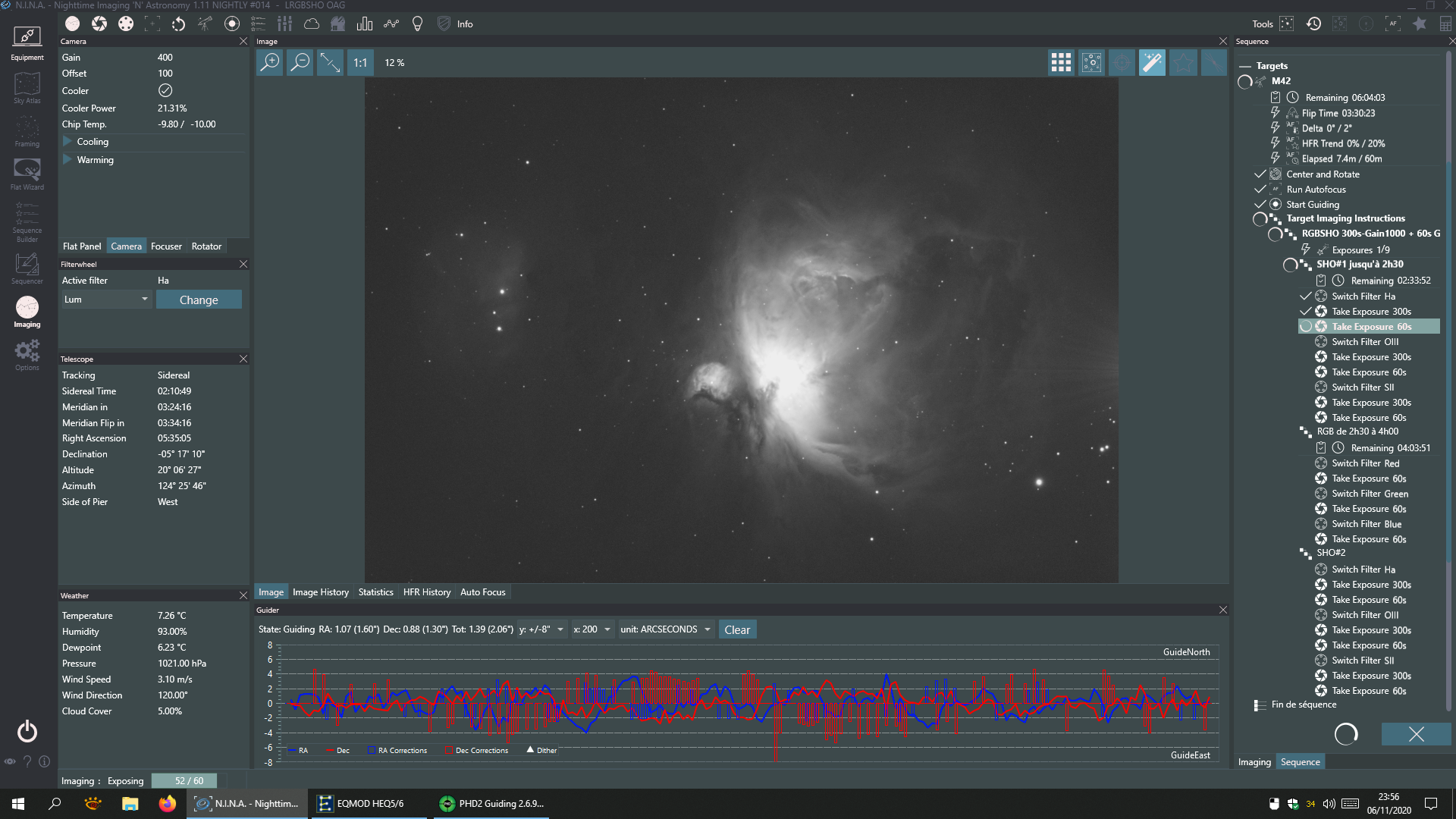

Le nouveau séquenceur (version en nightly release) est une merveille. Exemple sur la partie droite de cette copie d'écran
