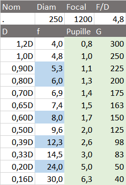

Donc une piste un peu théorique  c'est de trouver l'oculaire le plus grand (25) et le plus petit (4 ? 5 ? 6).
Et ensuite d'étager entre les 2.
Je pense que le 6mm ou le 5mm sont raisonnables ? Le 4 me parait un peu too much.
A voir avec ceux qui ont le même scope.
L'idéal est quand même un oculaire raisonnable qui sort souvent plutôt qu'un oculaire qui sera toujours en peine.
Ensuite il faut en trouver un ou plusieurs entre les 2.
Voila une base pour faire du Stellairium :
Clairement un 5 ou 6 va être sympa en planétaire.
8 / 12 / 25 c'est très bien en ciel profond. Ca permet d'avoir vraiment le bon grossissement pour chaque objet. Et d’approcher les amas petit à petit.
