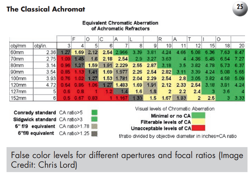

la lunette ne fait que 102 mm mais n'a pas d’obstruction (pas de miroir secondaire qui bouche une partie du champ), donc au final, elle n'est pas aussi éloigné que ça du mak
la seul chose qui me chagrine c'est le chromatisme par contre (à 500 mm c'est vraiment pas top)
