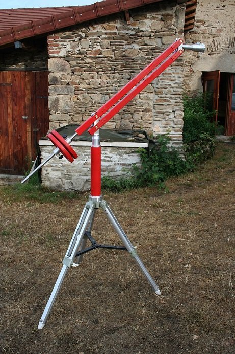

Utiliser un trepied photo comme ca a coté d'un transat te serait revenu moins cher:
Cette photo est a titre indicatif car je n'ai pas envie de monter mon matos pour te montrer comment faire mais en réfléchissant un peu tu auras compris ou je veux en venir (le principe du parallélogramme).

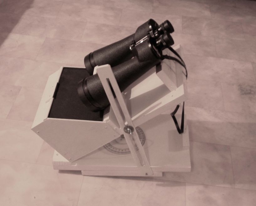

Oui, bien sûr, tu as raison. J'ai trouvé ça :
Je l'avoue : cela me fait rêver !

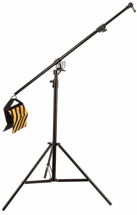

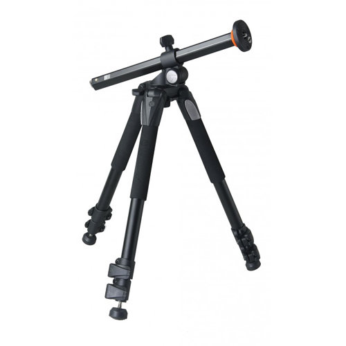

Tiens il m'est venu une idée 😀
Alors je n'ai pas tésté mais j'en suis sur que ca doit marcher car c'est le même principe que la monture parallélogramme sans le prix prohibitif et les contraintes 😁
Cela s'appelle le trépied girafe pour appareil photo et ça coûte que 50 à 100€ 🤩 et en plus le pas de vis Kodak est déjà dessus, reste juste à fabriquer une petite poignée, avec par exemple une poignée de perceuse électrique:

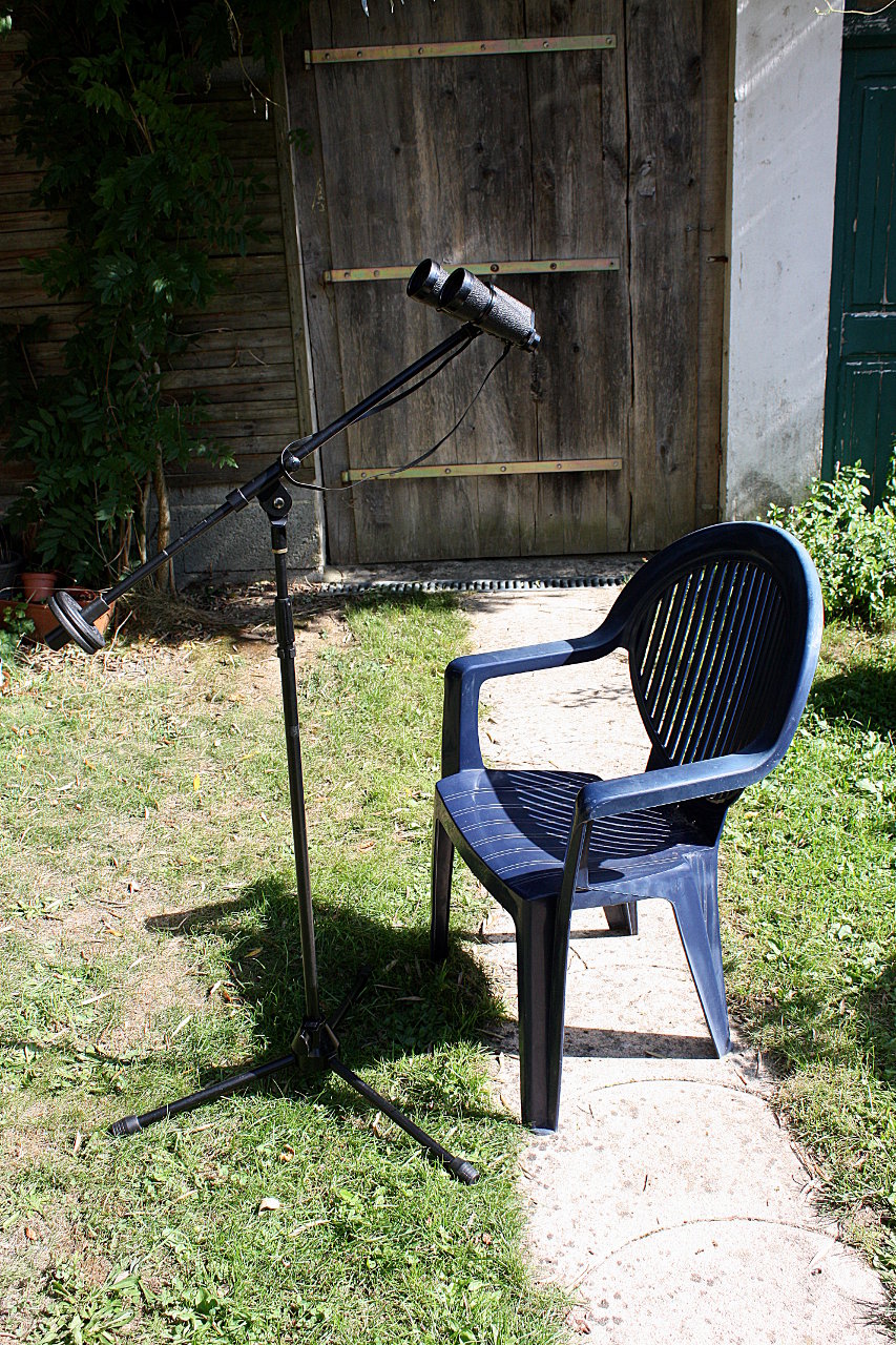

Une autre solution à pas cher pour les musiciens : le pied de micro  ! :)
Avec mes 12x50 dessus et deux  bricoles de chez Décat... à 2€ pour équilibrer, une solution simple et efficace pour mon utilisation..
Faut un pied de bonne qualité quand même.

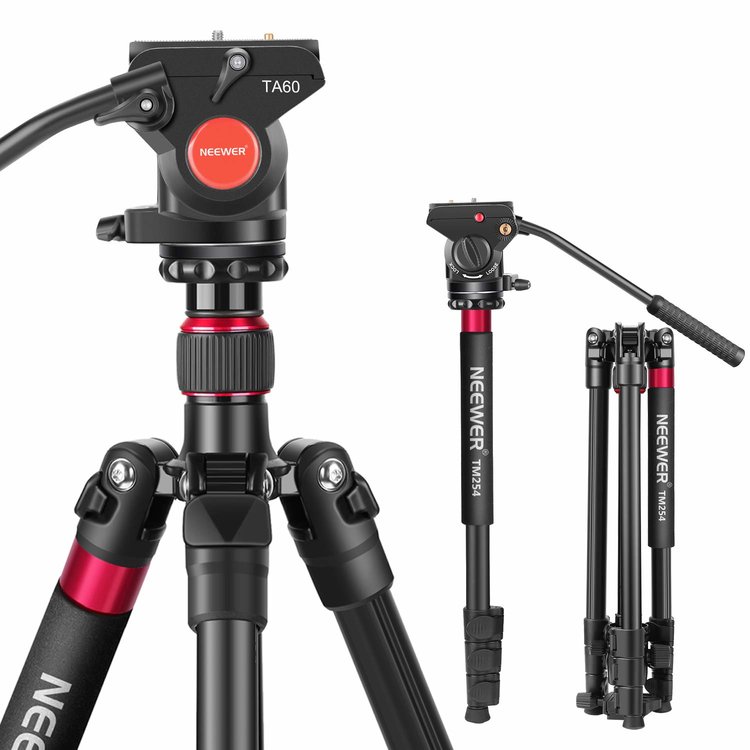

Regarde moi j'utilise mes 25x100 avec une tete vidéo chinoise a 50€ copie parfaite de la manfroto et un trépied carbone certe cher (à l’époque y'avais pas de copie) mais aujourd'hui il dispose de copies (andoer, neewer etc...) à 60/80€, tu vois l'astro à pas cher ça existe et crois moi ça fonctionne.
Une 25x100 sur un trépied photo avec une tete vidéo le tout pour 150€ maxi.
Ici une photo de mon matos:
le plus confortable surtout pour les objets hauts dans le ciel .....c'est le miroir métallique (la surface réfléchissante n'est pas recouverte)   on s'assoie et on vise en bas
Voilà précisément ce que j'utilise pour mes 12 x 80. Ce support se monte sur un traditionnel pied de monture GP et l'observation se fait, la majorité du temps, en position assise 😜.
