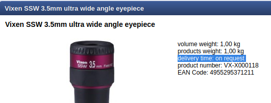

manekineko Posted February 15, 2021 Posted February 15, 2021 (edited) Il y a 2 heures, Subwoof a dit : Il suffit de voir le peu de SSW qu'on trouve dans les petites annonces pour se rendre compte que cette gamme n'a pas percé dans le milieu. Et indubitablement, si ça ne se vend pas, la production s'arrête. En Allemagne,il semble qu'il y en ai encore: https://www.apm-telescopes.de/en/optical-accessories/eyepieces/more-74-ultra-wide-angle/vixen-ssw-ed-ultra-wide-eyepiece/vixen-ssw-3.5mm-ultra-wide-angle-eyepiece Edited February 16, 2021 by manekineko Quote
Skywatcher707 Posted February 16, 2021 Posted February 16, 2021 (edited) Il y a 9 heures, manekineko a dit : En Allemagne,il semble qu'il y en ai encore: Si tu cherches bien, t'en trouveras aussi encore en France qu'il s'agisse des SSW ou des HR. Edited February 16, 2021 by Skywatcher707 Quote

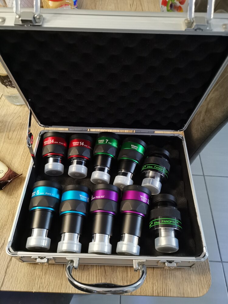

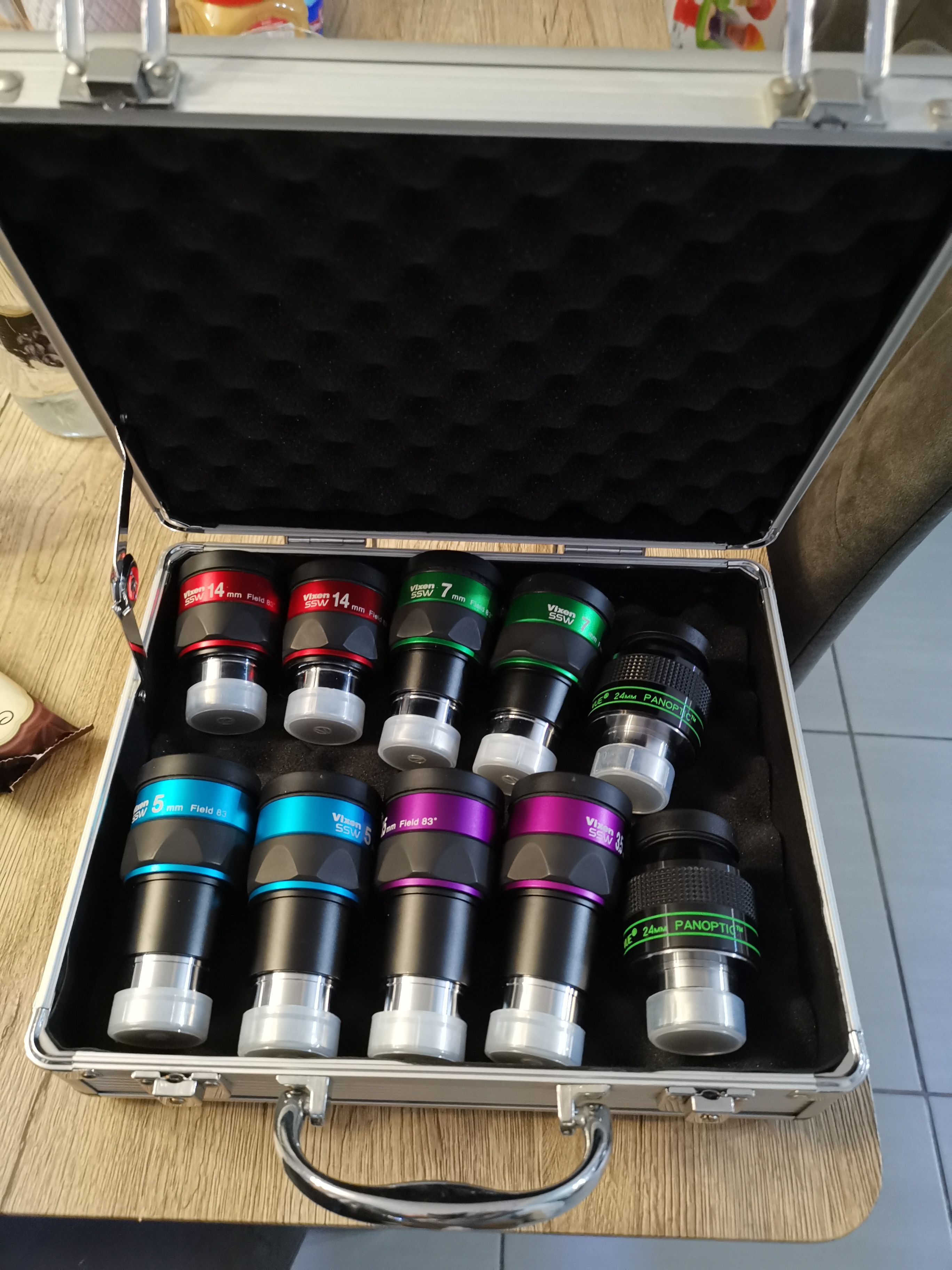

Subwoof Posted February 18, 2021 Author Posted February 18, 2021 Bah de rien. Ma valise pour le grab'n'go à l'arrache 😂: Ça ressemble à rien, mais ça évite de sortir la grosse valise quand je sors une petite heure, comme ce soir! Allez salut je file sur la Lune 1 3 Quote
Skywatcher707 Posted February 18, 2021 Posted February 18, 2021 En rangeant bien je suis sûr que t'as encore de la place pour 2 Pano 19... 1 Quote
Hans Gruber Posted February 18, 2021 Posted February 18, 2021 Désolé pour le (gros) hors sujet, mais pour moi la "série vixen" c'est ça : https://www.premiere.fr/Tele/PHOTOS-Ultravixens-Megavixens-et-Supervixens-la-trilogie-de-Russ-Meyer-sur-Paris-Premiere 1 Quote
Subwoof Posted February 18, 2021 Author Posted February 18, 2021 il y a 32 minutes, Skywatcher707 a dit : En rangeant bien je suis sûr que t'as encore de la place pour 2 Pano 19... J'a l'impression que la communauté me pousse au vice, petit saloupiot va 2 Quote

francheu Posted February 27, 2021 Posted February 27, 2021 Le 16/02/2021 à 00:33, manekineko a dit : En Allemagne,il semble qu'il y en ai encore: https://www.apm-telescopes.de/en/optical-accessories/eyepieces/more-74-ultra-wide-angle/vixen-ssw-ed-ultra-wide-eyepiece/vixen-ssw-3.5mm-ultra-wide-angle-eyepiece Alors soit j'ai pris le dernier, soit je vais recevoir un mail d'annulation de commande... (pour moi ça affichait livraison en 3-4 jours) Quote
Alhajoth Posted February 27, 2021 Posted February 27, 2021 C'est sur le 5 mm, qu'il y a pénurie. Quote
francheu Posted February 28, 2021 Posted February 28, 2021 Il y a 10 heures, Alhajoth a dit : C'est sur le 5 mm, qu'il y a pénurie. Pas en occas' Quote
