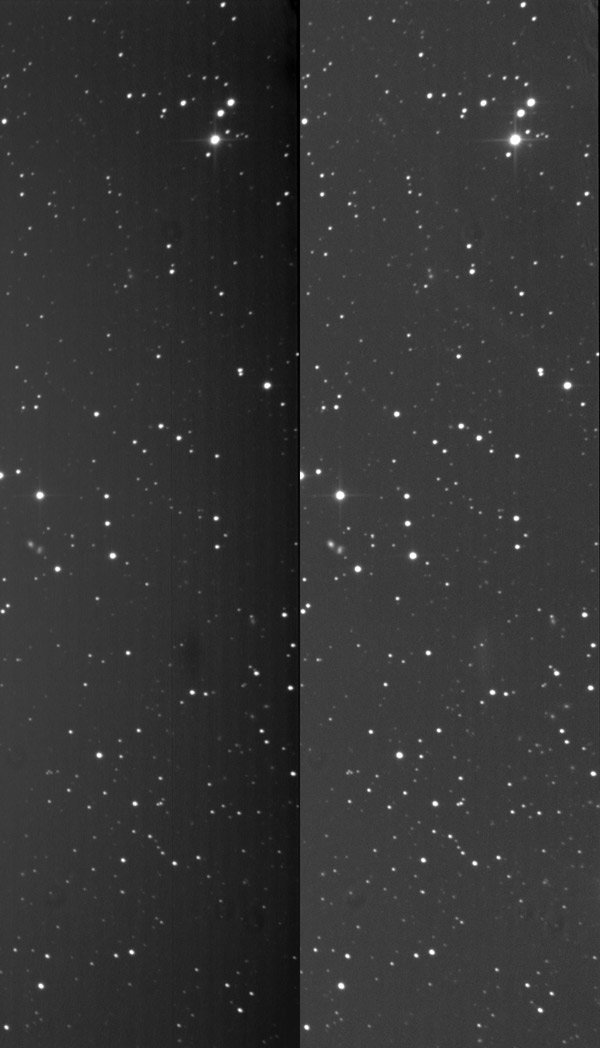

gerard33 Posted December 3, 2019 Share Posted December 3, 2019 élo une petite question: en CCD N&B faut-il utiliser l'offset? si je l'utilise j'obtiens des rayures à droite de l'image et sans il n'y en a pas bon, il y en a un peu mais ça va c'est la dernière version 0.9.12 sous W10 faut-il également l'enlever au flat? Link to comment Share on other sites More sharing options...
Colmic Posted December 4, 2019 Share Posted December 4, 2019 Salut Gérard. ça sent le double retrait d'offset ça. Tu l'as fait comment dans SiriL ? Si tu soustrais l'offset et le dark dans la même opération, alors tu vas faire un double retrait d'offset, car cet offset est déjà contenu dans le dark. Les bonnes étapes sont : - empilement des offsets - retrait des offsets sur les flats - empilement des flats - empilement des darks - retrait des flats et des darks sur les brutes (on ne retire pas l'offset des brutes puisqu'il est déjà contenu dans le dark) - alignement puis empilement des brutes. Link to comment Share on other sites More sharing options...
gerard33 Posted December 4, 2019 Share Posted December 4, 2019 il y a 34 minutes, Colmic a dit : Salut Gérard. ça sent le double retrait d'offset ça. Tu l'as fait comment dans SiriL ? Si tu soustrais l'offset et le dark dans la même opération, alors tu vas faire un double retrait d'offset, car cet offset est déjà contenu dans le dark. Les bonnes étapes sont : - empilement des offsets - retrait des offsets sur les flats - empilement des flats - empilement des darks - retrait des flats et des darks sur les brutes (on ne retire pas l'offset des brutes puisqu'il est déjà contenu dans le dark) - alignement puis empilement des brutes. Merci effectivement, c'est sans doute l'erreur que j'ai fait, je le savais pourtant qu'il ne fallait pas le faire mais j'ai oublié je fais trop peu d'image maintenant pour garder mes automatismes j'ai refait la manip avec Pix et ça marche je referai donc avec Siril selon tes conseils Link to comment Share on other sites More sharing options...
