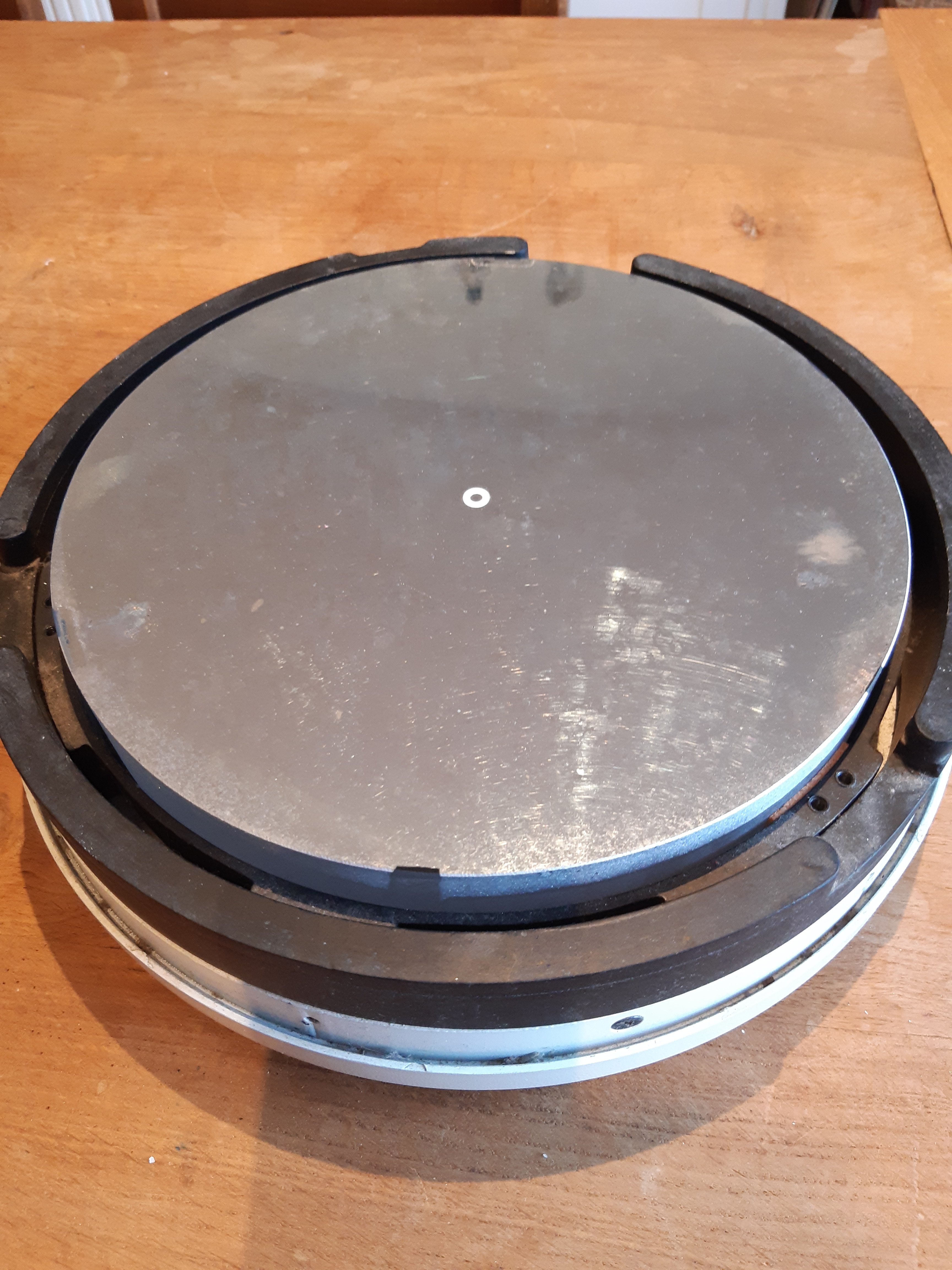

je viens d'acquérir un Meade Lightbridge 254 mais le miroir est en mauvais état, j'ai commencer quelques recherches a priori impossible de racheter un miroir d'origine!!
J'ai également trouvé un artisan du 58 (Mirro-sphère )  qui retraite les miroirs coût pour un 254 environ 270€ , je vais lui porter pour qu'il regarde si il est récupérable.
Quelqu'un pourrais t'il me renseigner si il y a un moyen d'acheter un miroir d'origine Meade (254/1270 F/5 ép 35) ou GSO car à priori ce sont les mêmes la focale des GSO étant par contre de 1250  .
Cela me semble très étrange qu'on ne puisse pas trouver en France des pièces d'origine pour des marques comme Meade ou GSO .
Existe t'il sur le marché des miroirs adaptable en 254/1270 F/5  pour un prix raisonnable un ? sachant qu'un télescope neuf ce trouve actuellement  pour 779€.
J'ai possédé plusieurs lunettes la dernière étant une Skywatcher 120/1000 et je m'en suis séparé , je n'aurais peut être pas du mon rêve de dobson commence mal😪
Merci de m'éclairer.20191221_104442.thumb.jpg.398da882d010f406f10163cfa7e5d0bb.jpg 😉
Il a morflé en effet, mais ça a l'air plutôt superficiel .

Je crois qu'il y a une incompréhension qq part. Il y a une différence entre "reprendre" un miroir et le faire "réaluminer".

Mais si le miroir est de facture correcte et si c'est très superficiel,
une simple réaluminure peut suffire :
http://www.mirro-sphere.com/traitement-sous-vide-traitement-sous-vide.html

Mais, si le miroir n'a pas pris de coup, il "suffit" de le faire réaluminer!
il y a 29 minutes, alaindumercantour a dit :
En plus, malgré la photo de la surface de ton miroir, moi j'essaierai déjà d'observer avec. Tu as le temps de recevoir d'autres avis.

Oui un nettoyage fait avec douceur ne lui fera pas de mal.
Et Alain a raison, observer avec ne mangera pas de pain.
Vu sa tronche, tu pourras probablement observer  normalement mais tu auras
plus de diffusion.

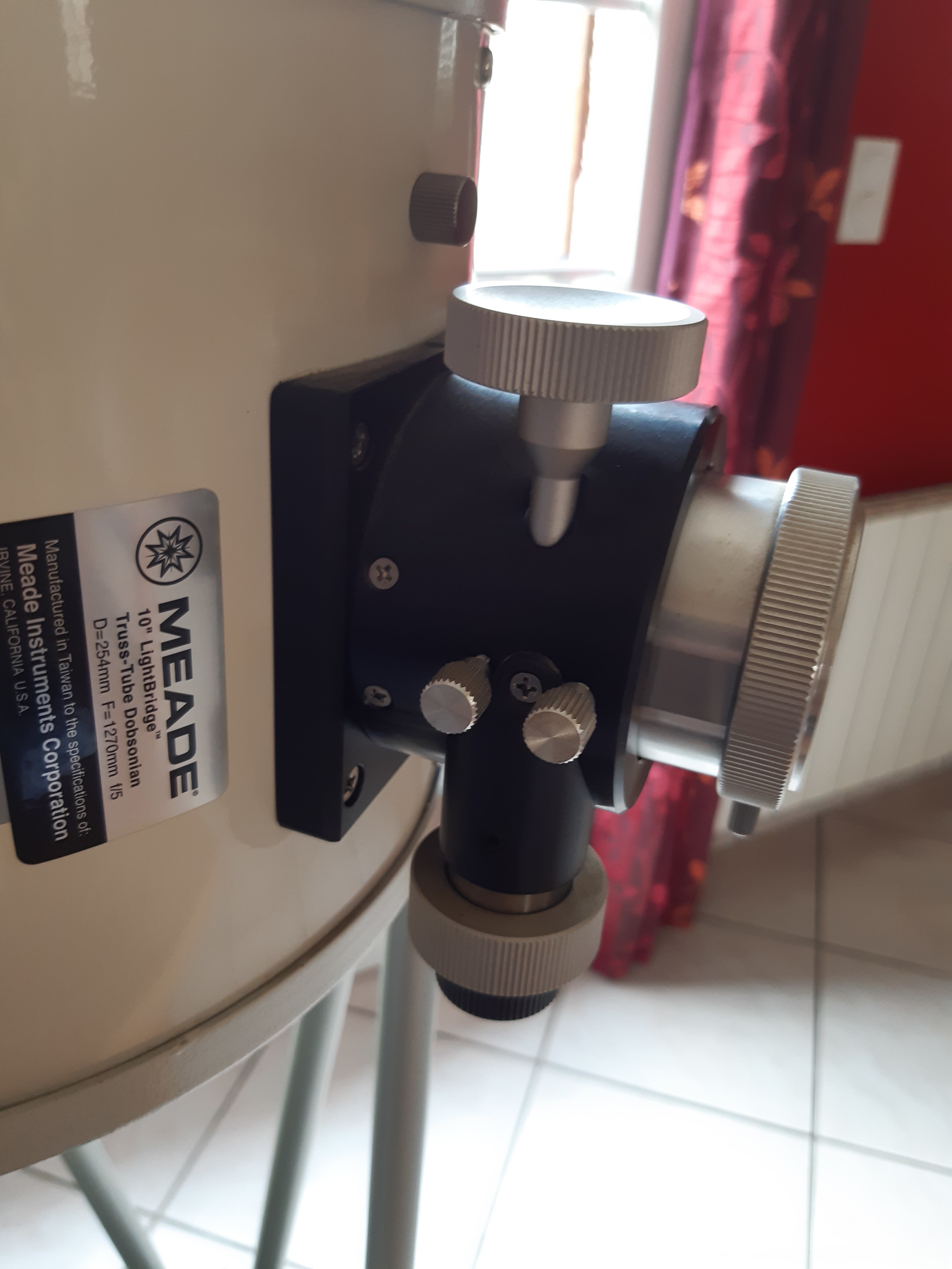

L'image était moyenne autant due à la qualité du ciel que celle de mon oculaire , par contre j'ai rencontré un problème mon PO d'origine (Meade Lightbrige 250) est pratiquement inutilisable car l’entraînement tourne dans le vide!
Quelqu’un  a t il des infos sur ce type de porte oculaire?
Salut
Sur les PO, il y a en général une vis qui règle la friction, ça pourrait être une ou les deux vis chromées

En effet, comme dit juste au dessus, il faut venir serrer une des 2 petites vis afin de "plaquer" l'axe sur la partie mobile du PO
Celle de droite pour la friction, celle de gauche complètement desserée (sert à verrouiller la mise au point).
