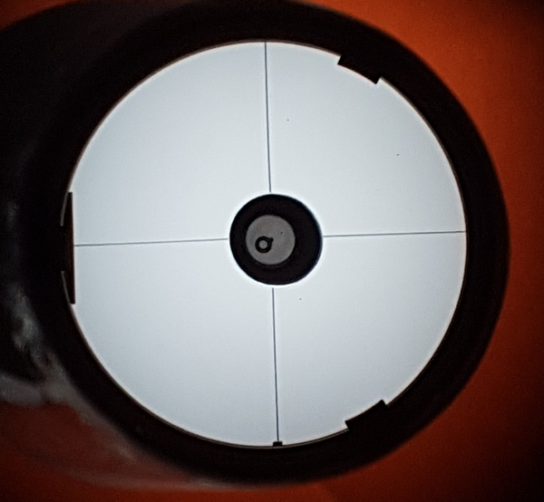

Exemple ici :

J'essaie de mettre une photo le plus vite possible !
