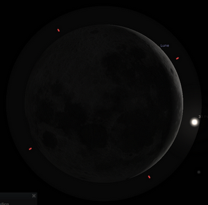

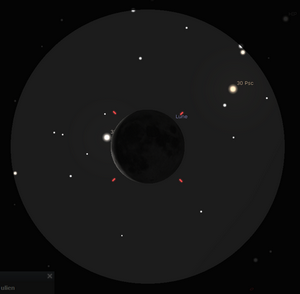

Maintenant le principal critère différenciant entre un Mak et une lunette c'est la capacité au grand champ.
Surtout en bino.
En 31,75 (en bino donc) un panoptic 24 exploite tout le coulant.
Et offre un seuil de champ un peu différent selon l'instrument :
- plutôt 65x sur un Mak à f/10
- Plutôt 110x sur un Mak à f/15
- une lunette va descendre à 40x
Bref, ce ne sont pas du tout les mêmes projets.
Accessoirement il y a une limite au grossissement en manuel + bino.
Tu aura 70° de champ max. et au dessus de 300x ça commence à être sportif. Toi qui voulais de la simplicité ...

La lune dans une TSA120 vs un Mak 180 à f/15 sur Pano 24 en bino.
Ce n'est pas tout à fait le même seuil :D
image.png.2baa620faa1a1d6556b7a472b5aca9cb.png      image.png.3230b3144be3af48ec2801ba66a2f79a.png
Après si on raisonne à 300x on change de monde. Un gros tube aura la résolution et la compacité.
