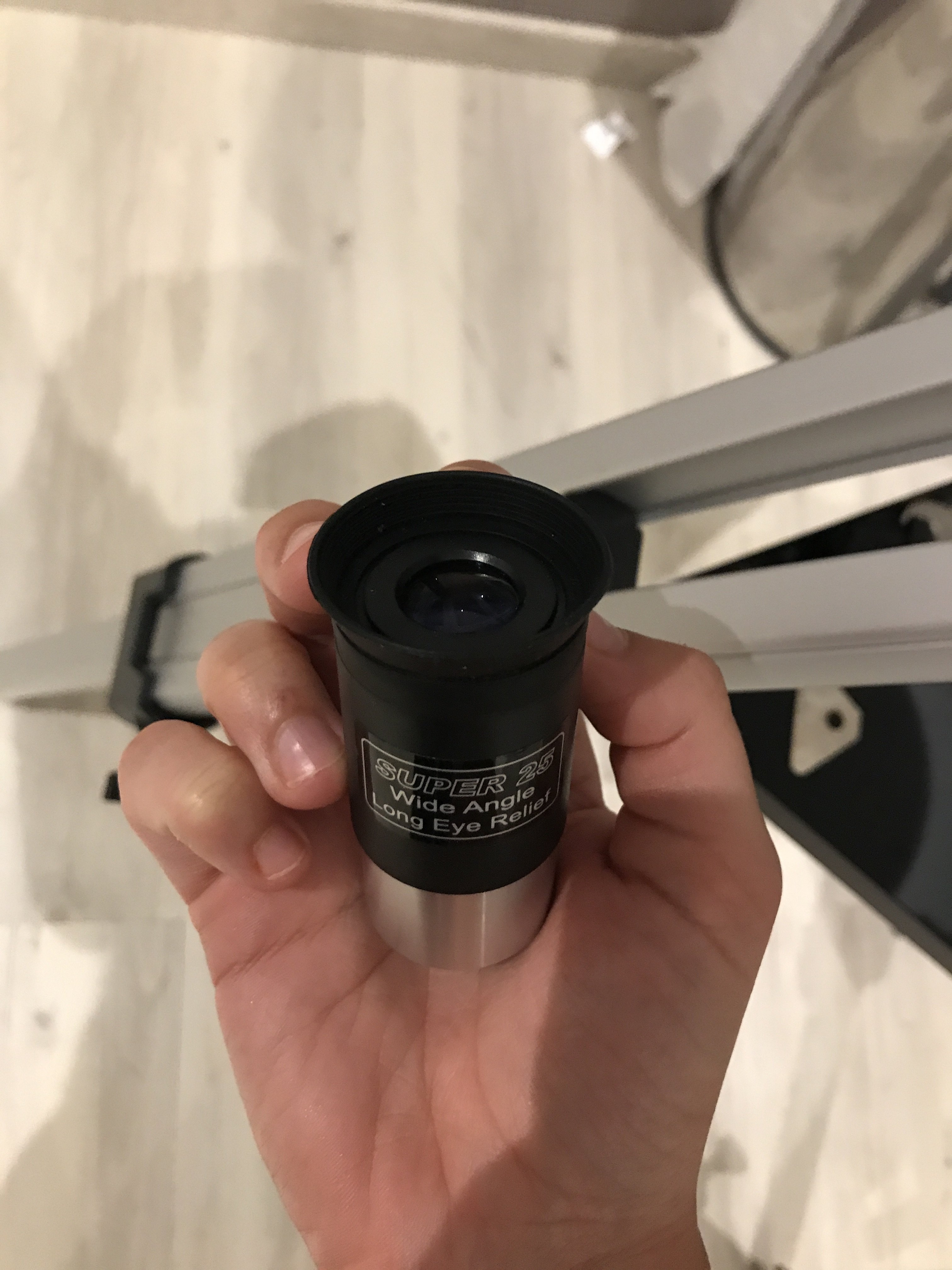

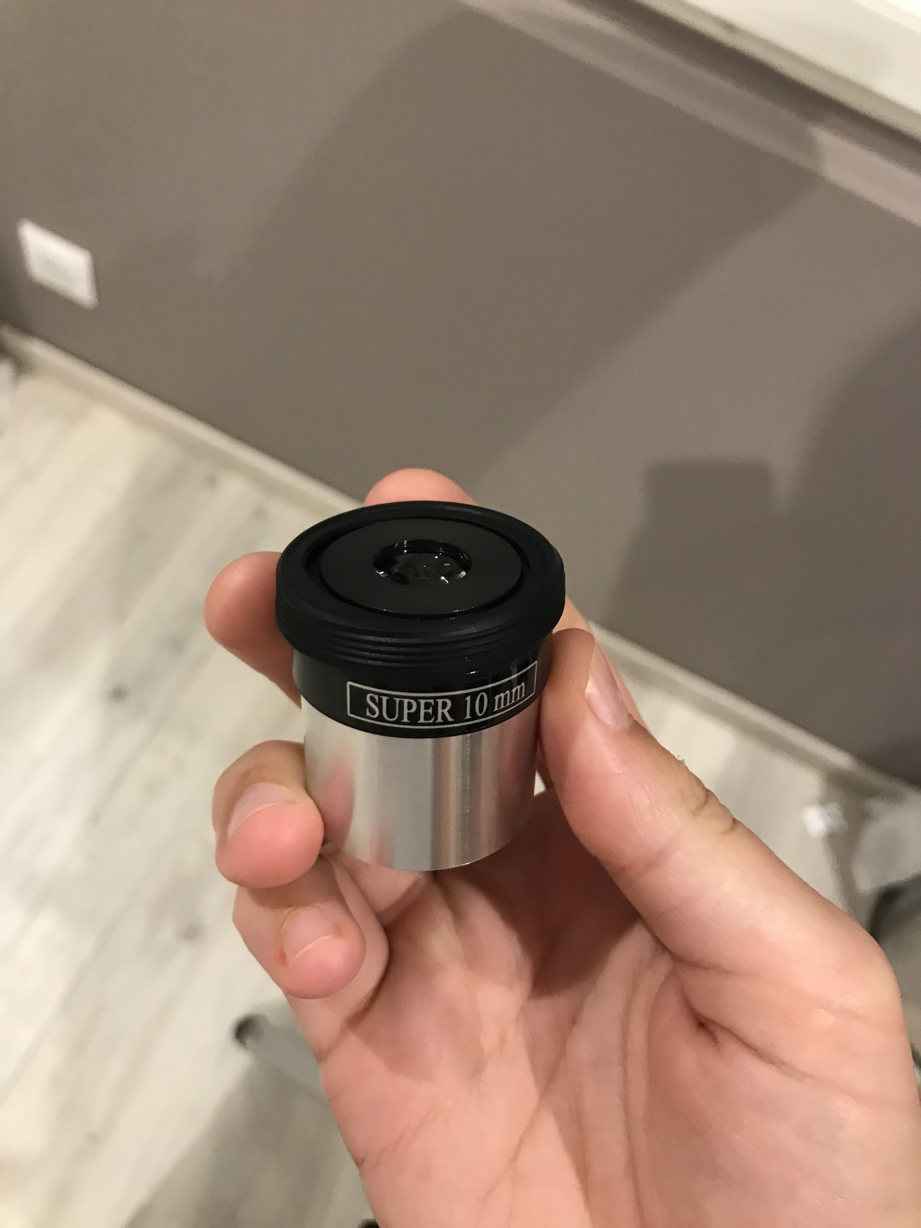

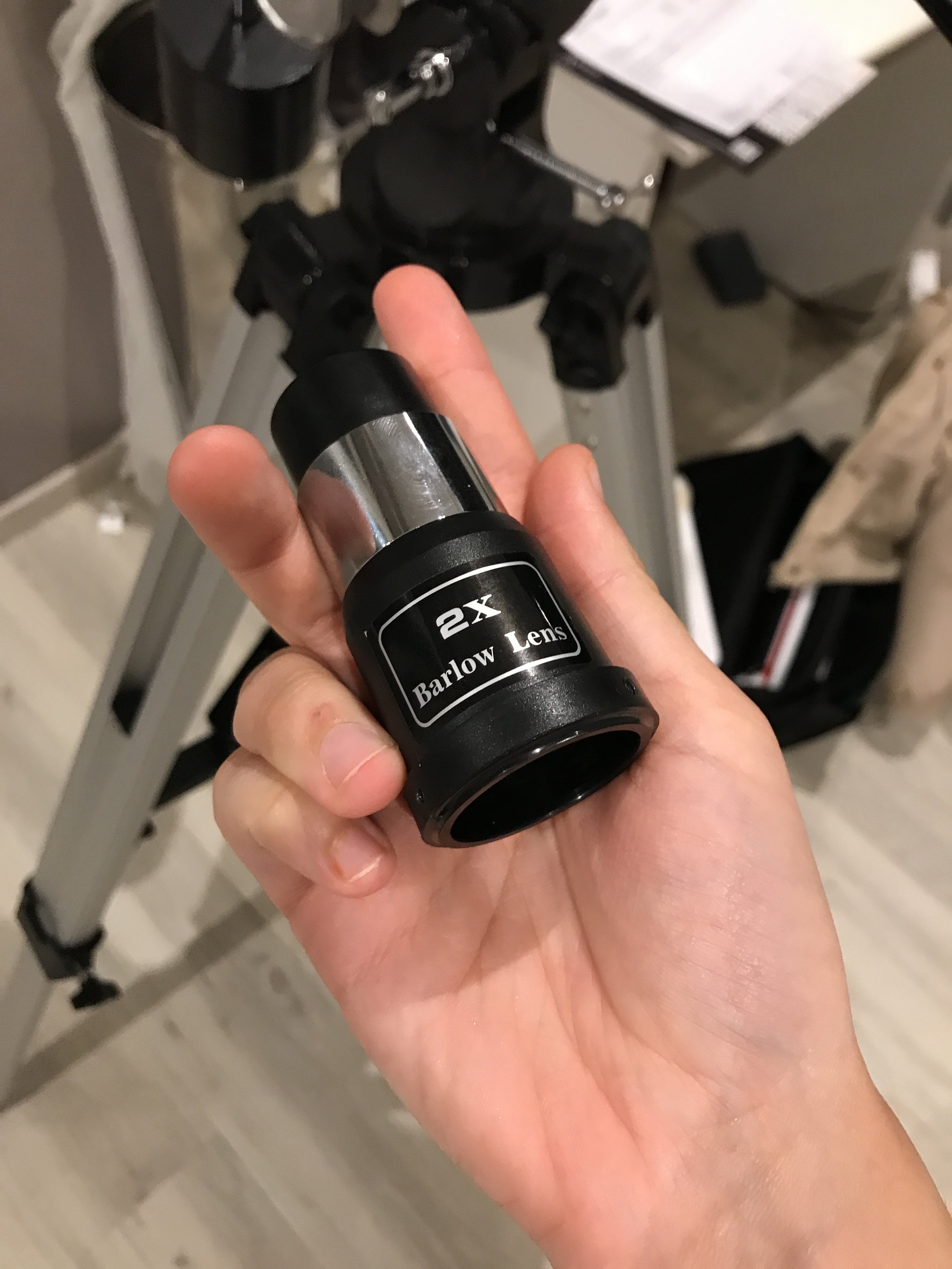

bonsoir
voici ce que j’ai reçu
Re,
Donc deux oculaires, un 25 et un 10 et une lentille de barlow.
Dans un premier temps, observe uniquement avec le 25mm. Le 10 te servira pour encore "plus zoomer" mais attention, souvent l oculaire de 10 livré avec le télescope est de qualité très moyenne. La barlow est comme un multiplicateur entre ton tube et un oculaire que tu rajoutes par dessus.
