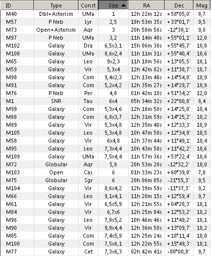

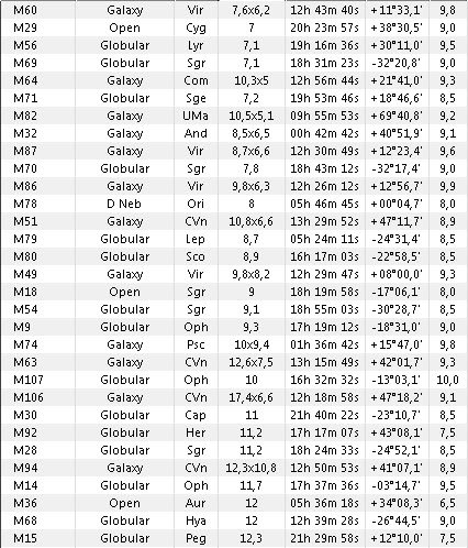

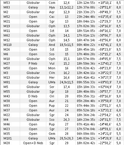

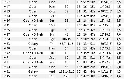

Voici la liste des objet de messier et de leur taille (du plus petit au plus grand, la taille est en ' d'arc, soit 1/60°):
(Source: http://astro.dialou.fr/techniques/se-reperer-dans-le-ciel/les-objets-messier-ordonnes-par-taille/)
Comme tu peux le voir, ils sont majoritairement petits et, en plus, ils sont peu lumineux.
