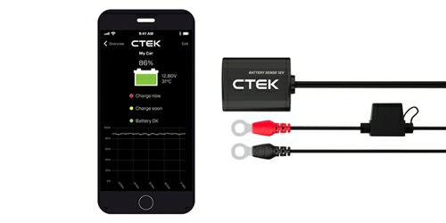

Perso, je possède une batterie au plomb à décharge lente de 100 Ah (Banner) et je branche dessus, une AzEQ6 (0,6 A en suivi) , un apn, un pc portable (mais juste pour la recharge de la batterie, car convertisseur 12v/19v ça consomme sec, et après je le remet sur sa batterie)... au bout de 8h de consommation, je descend à 75 % de charge (un peu plus en hiver, je pense !)...je suis la consommation via un module Bluetooth et son appli...
il y a une heure, pyrou61 a dit :
Intéressant ça ! :)
Tu peux développer ?
Donc batterie classique possible.
@pyrou61 >> Peux-tu nous préciser ce que tu utilise comme boitier bluetooth branché à la batterie ? C'est intéressant.
Merci
il y a 18 minutes, Hulotte a dit :
Merci
CTX BATTERY SENSE
(évidemment le smartphone n'est pas livré avec !)... il faut quand même compter 90 €. Mais comment savoir où en est la charge... sinon !... (appli réagit bizarrement des fois, on passe d'un taux de 90 % de charge à 93 % une heure après ?... Est ce vraiment la réalité ?)...mais pas le choix, ça donne un ordre d'idée quand même !...
