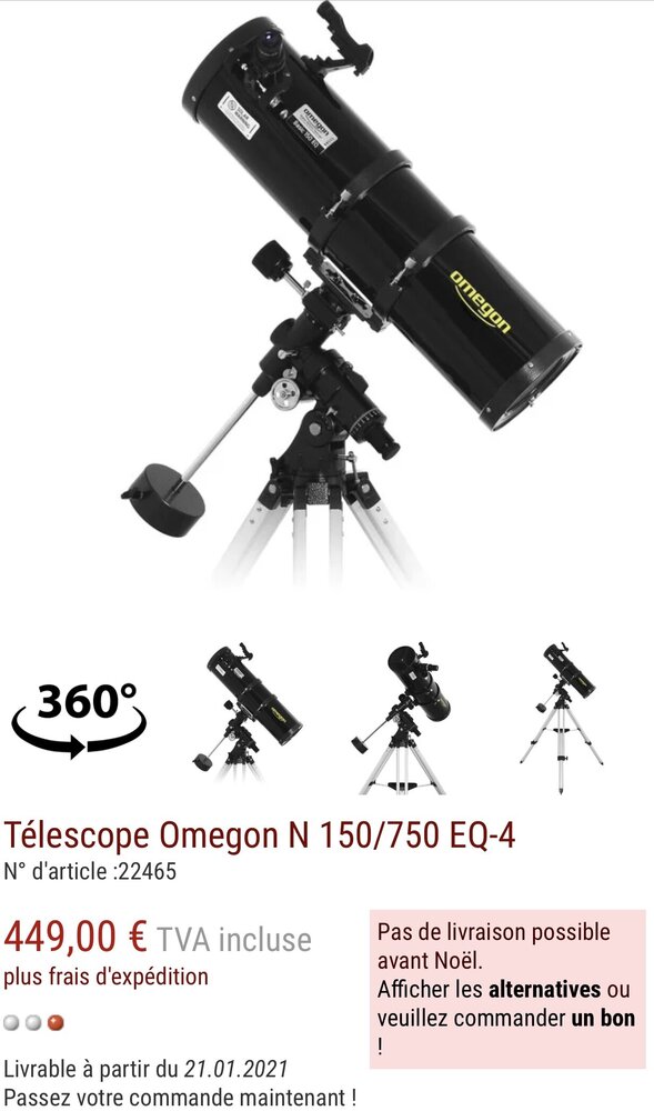

Alors je suis aussi novice mais de ce que j'ai lu sur les forums la marque Omegon tu peux oublier car il y a des bien et des très moyen dans leur produits.
Il faudrait se diriger sur un Skywatcher ou Orion.
Pour le Bresse je n'en sais pas assez la déçu par contre du peux que j'ai lu c'est pas mal mais apparemment Orion et Skywatcher serait mieux.
C'est surtout dans les entrées de gammes qu'ils sont mauvais.
il y a 10 minutes, sun a dit :
Oui effectivement du coup pour des novice mieux vaut éviter non ? À part ci en connais des astronome confirmé qui peuvent nous diriger sur un produit.
Après il faut dire que astroshop est plus cher dans leur prix que les magasin de france, bon cela n'a pas tout avoir avec la marque Omegon mais cela est leur marque à eux dans un sens  il doivent être plus cher je me dit et sur ce que j'ai vu cela ce confirme à voir sur plusieurs choses.

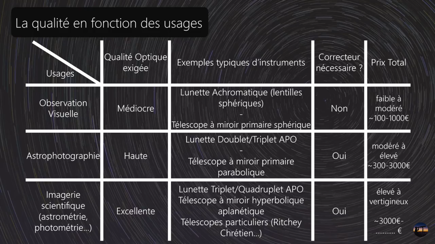

Ne pas croire que parce que vous aurez entre les mains un téléscope vous verrez les photos d'Hubble.
Dirigez-vous vers les dessins faits avec un diamètre de 200mm vous donnera un bon aperçu de ce que vous verrez.
L'astrophoto pour le budget annoncé au départ, on oublie tout de suite.
Bien sûr la petite photo souvenir de la Lune est possible avec n'importe quel instrument.
il y a 15 minutes, Opto & G6K a dit :
150/1200 n'est donc pas plus polyvalent qu'un 200/1200 alors?
Peut-être plus léger mais en terme de choses visibles accessibles c'est le diamètre qui parle.
Le 150mm est une bonne alternative pour la photo mais il faut une monture équatoriale solide pour le porter (et motorisé) et là on commence juste à casser la tirelire.
un 150 n'a aucun avantage technique/optique
Seul avantage, il sera moins cher.
le 200/1200 est-il potentiellement plus évolutif?
Pas sûr. On fait de l'astrophoto avec du matériel dédié.
