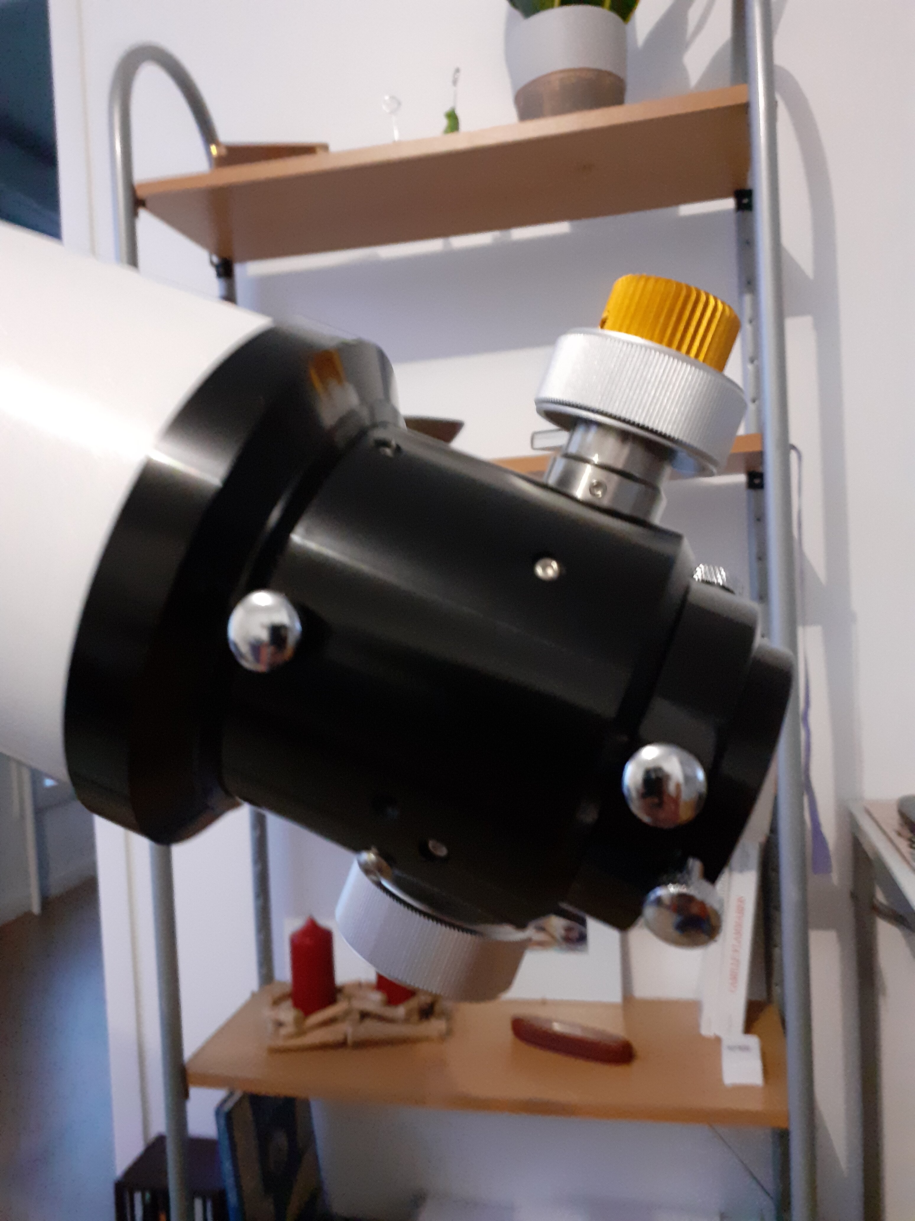

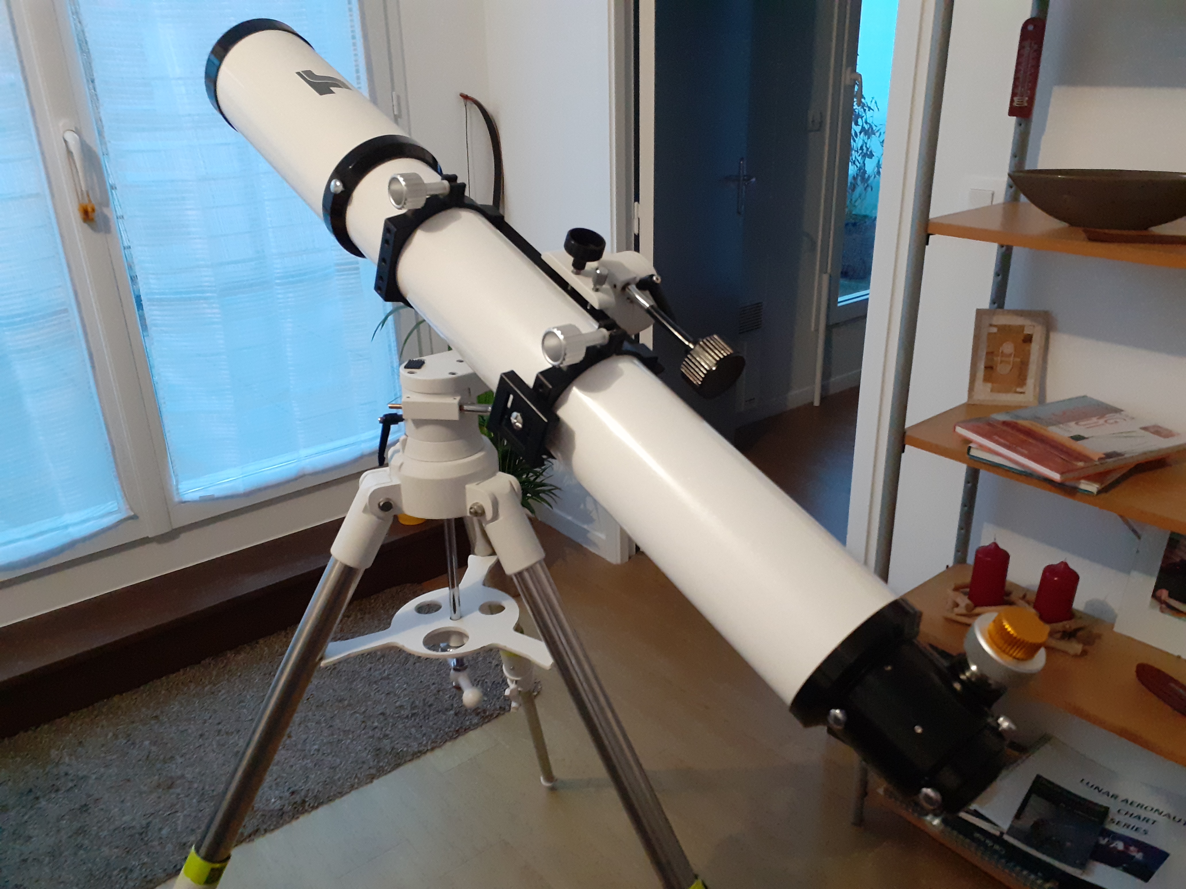

Pour finir, des photos valant de longs discours :
- Plan général (la monture ne sert que pour du statique!) :

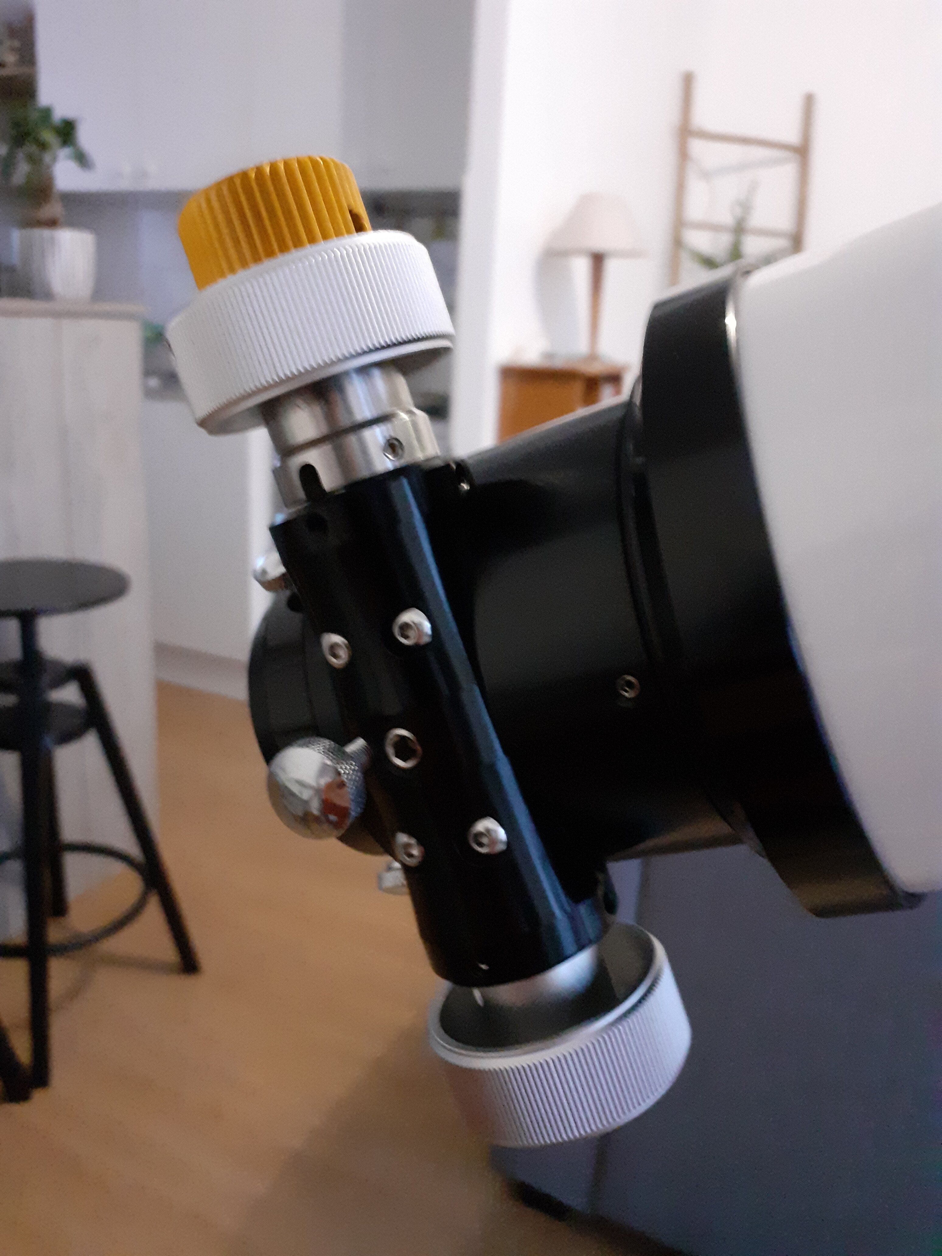

-  Gros plan sous le PO rotatif et les grandes molettes de mise au point :

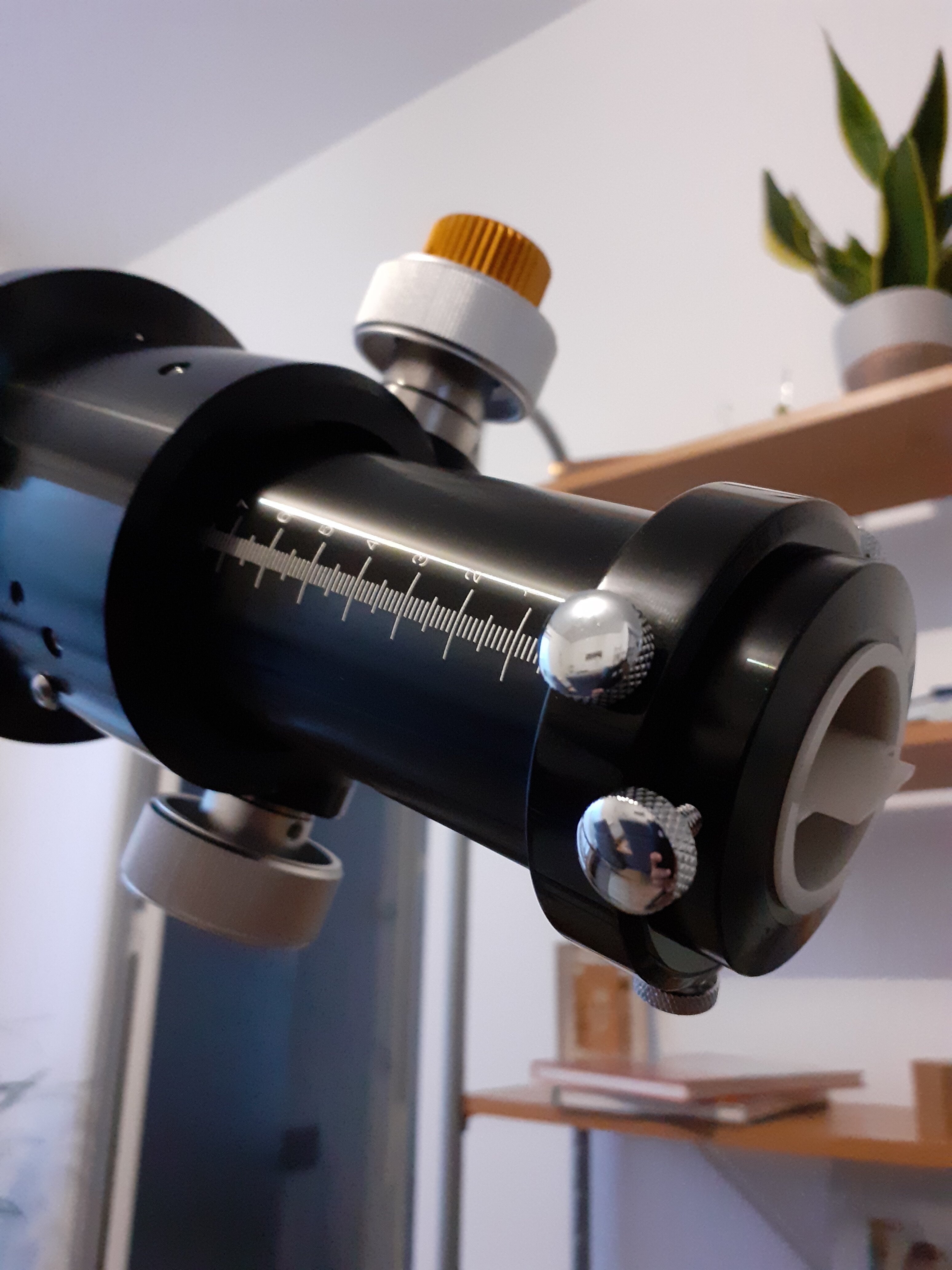

- PO vu de dessus :
- Graduation sur le tube coulissant du PO au maximum :

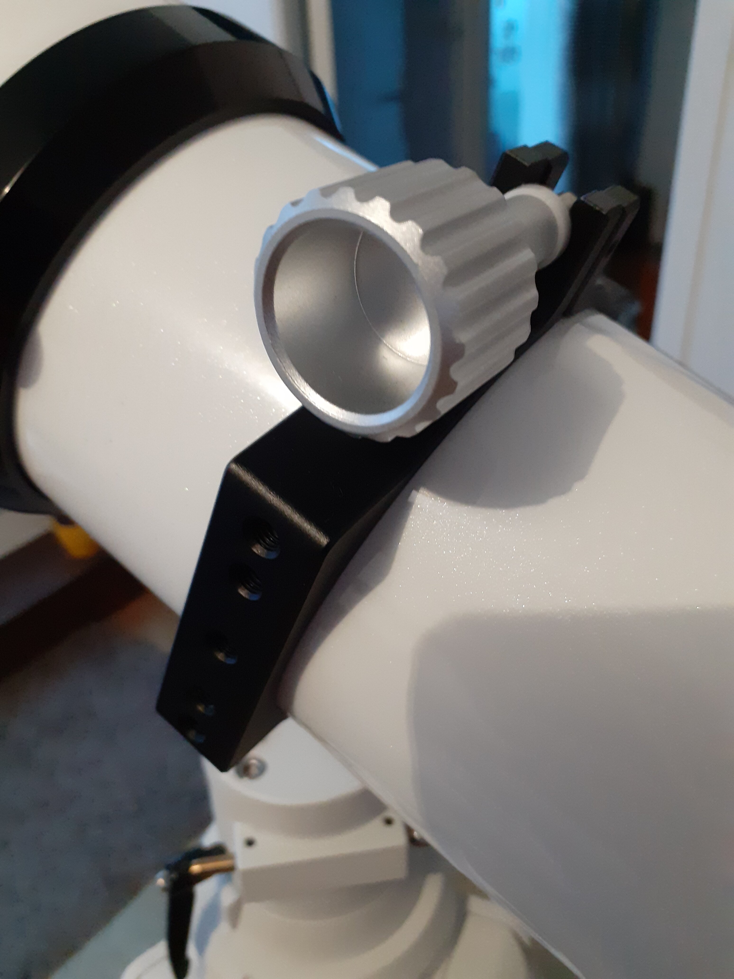

- Collier CNC (X2) pour maintenir la Lunette :

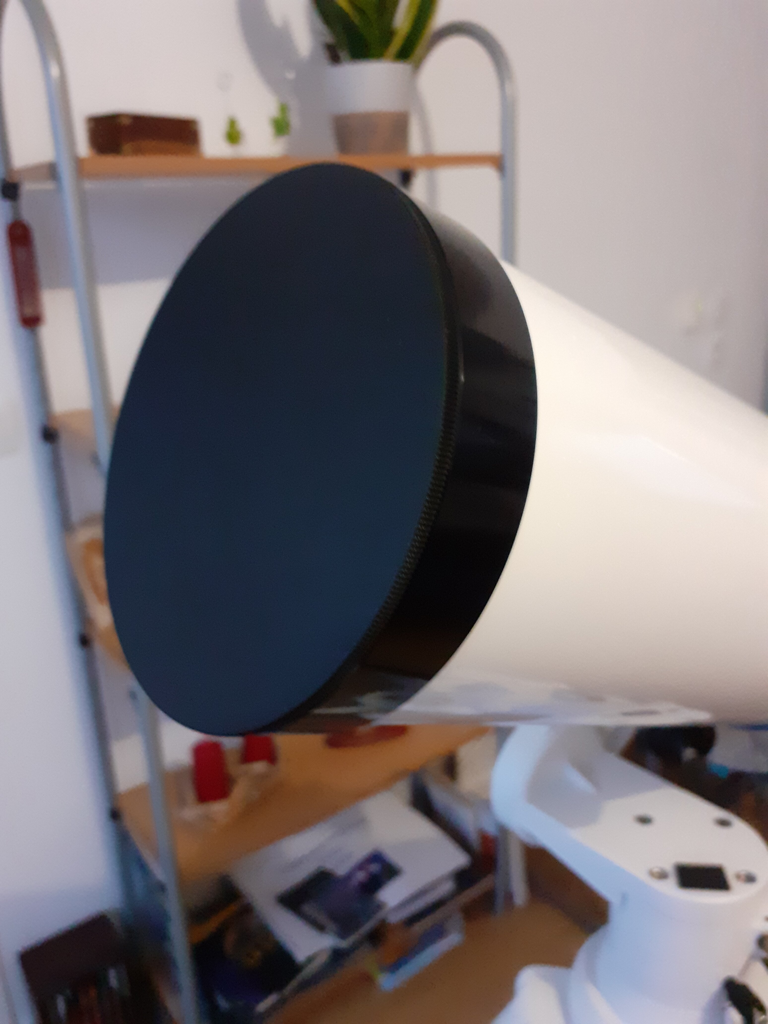

- Le protège objectif métallique "vissant" à l'extrémité du pare buée :

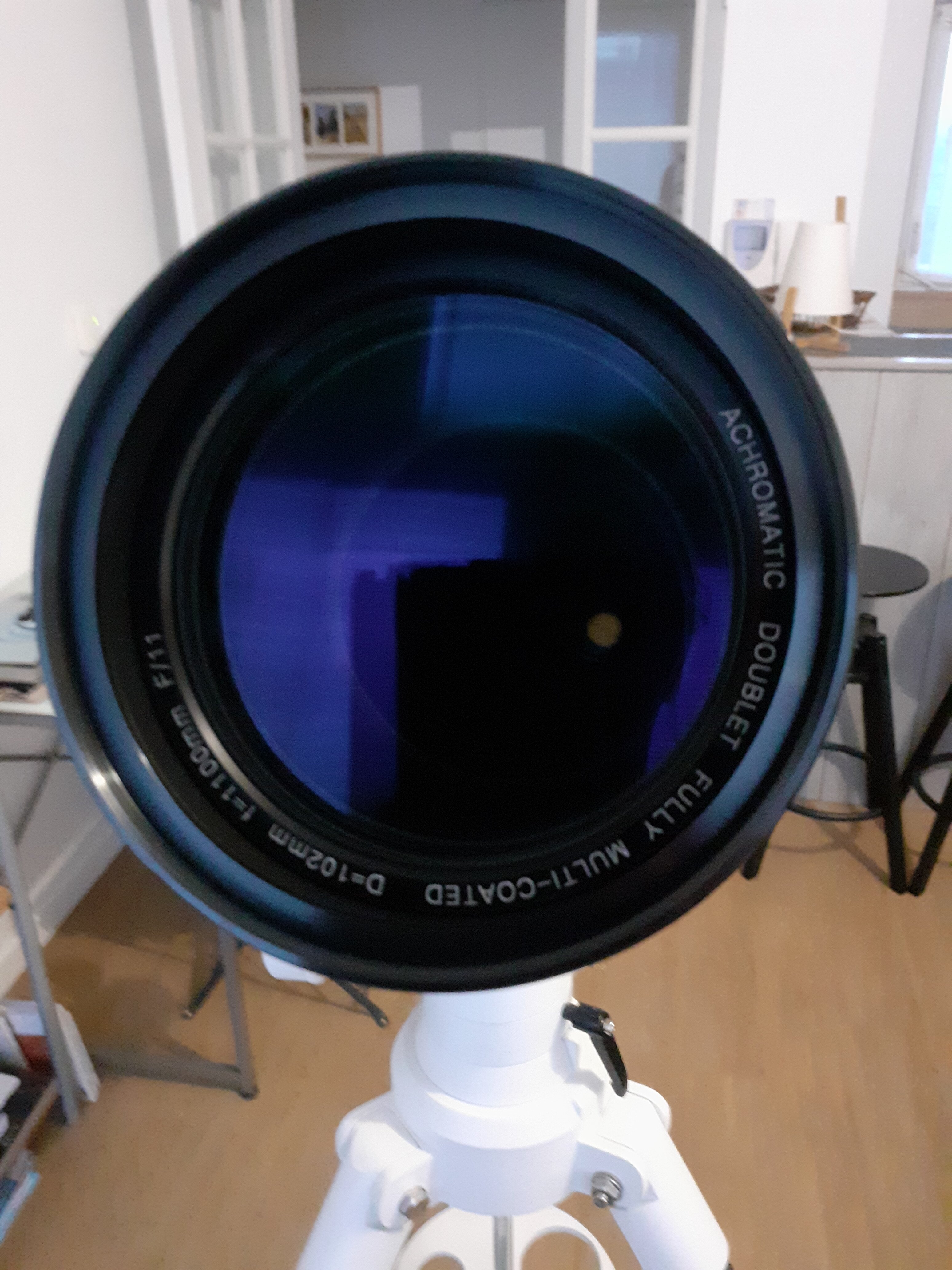

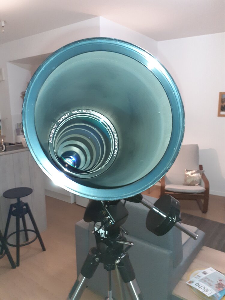

- L'objectif et son barillet :
- L'objectif et l'intérieur du tube au flash qui permet de voir le bafflage interne :
