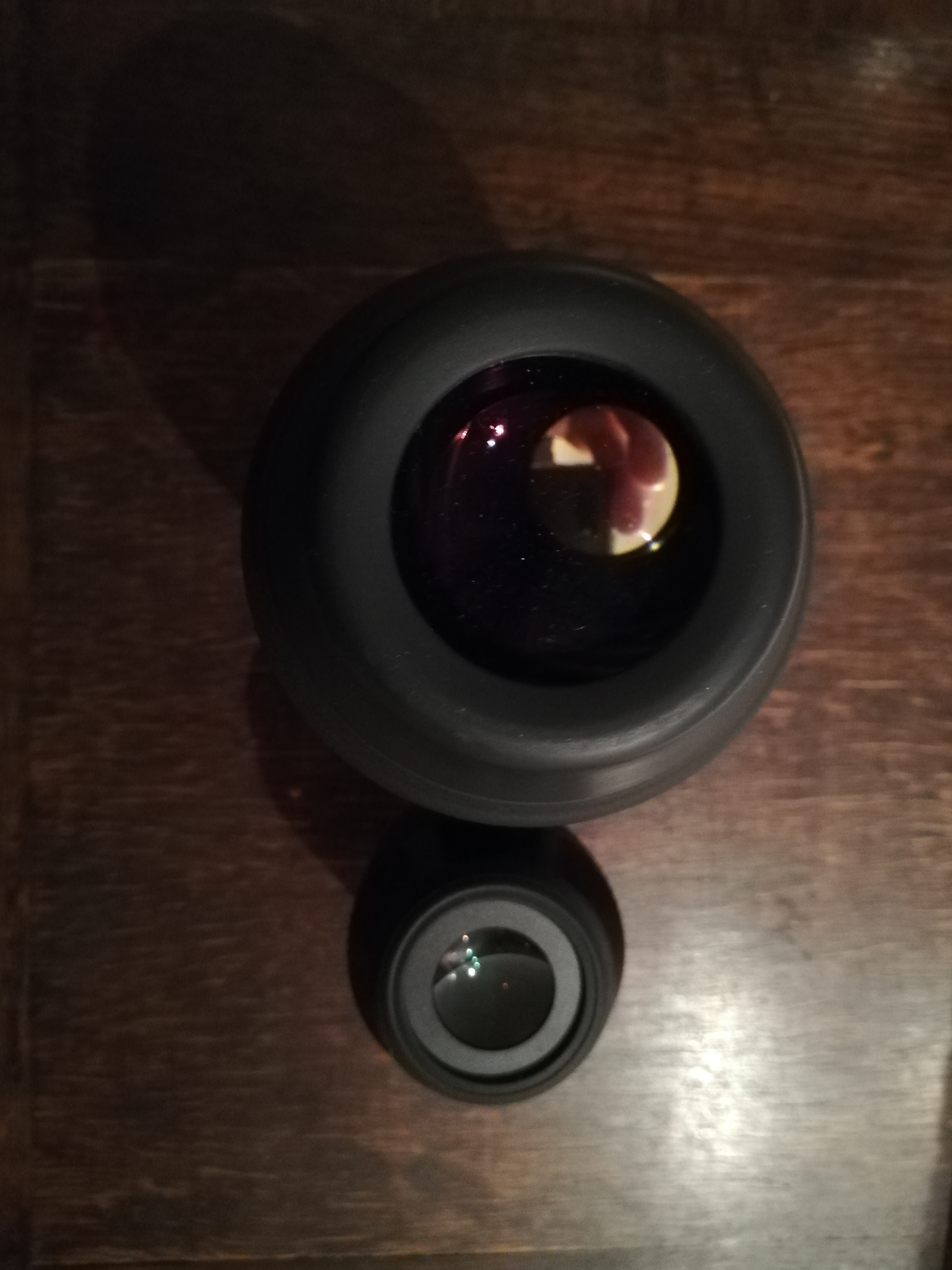

Il y a 14 heures, jj06 a dit :
Je te présente les 2 côte à côte .Question confort il n'y a pas photo !
Enorme
