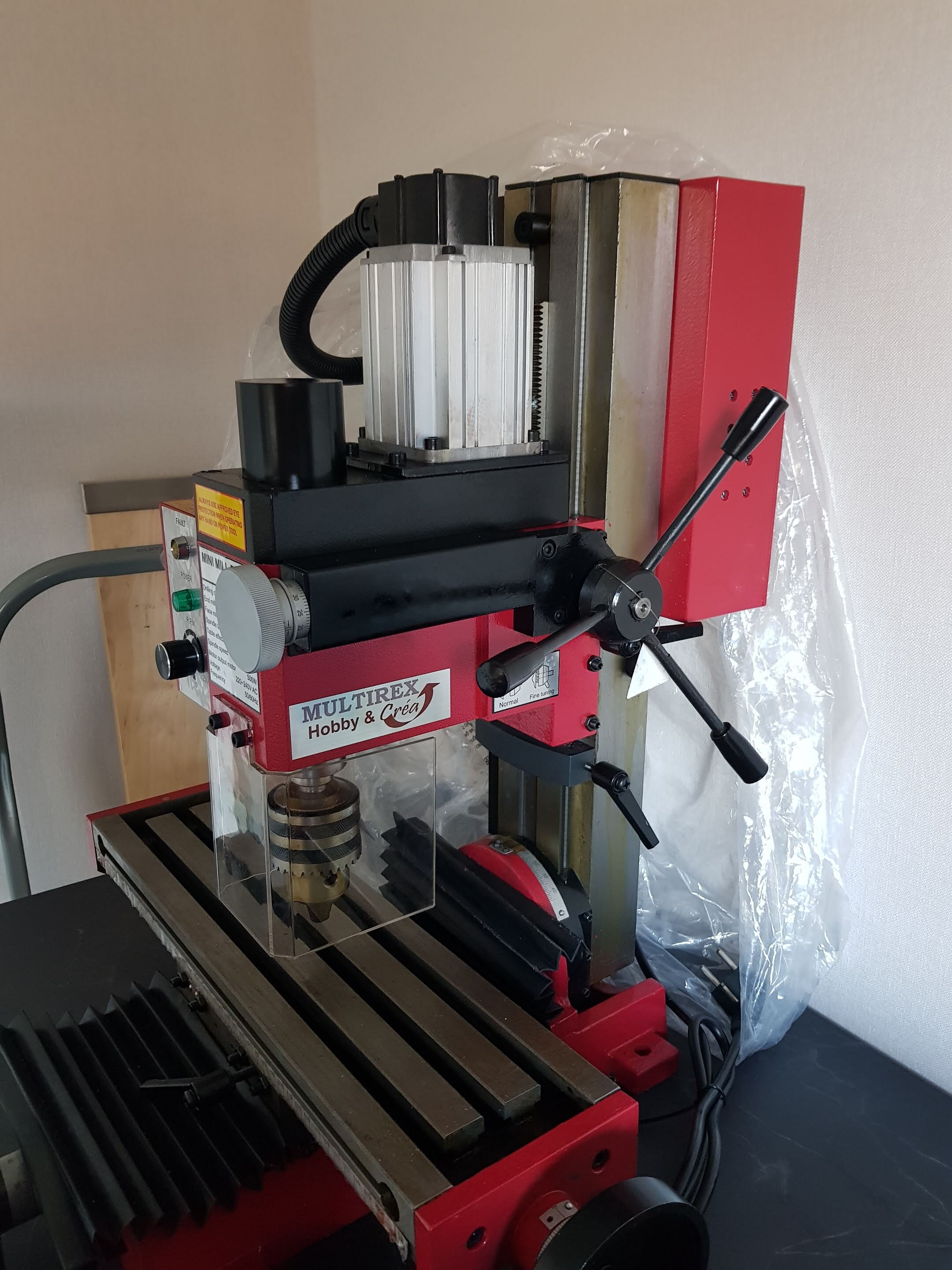

  Le 20/01/2021 à 18:49, yves piette a dit :
Je viens de de m'acheter une petite fraiseuse chinoise
Voir davantage
Superbe cette fraiseuse, il y a de quoi bien s'amuser avec celle ci!
Je suis fraiseur, elle est cool cette machine.

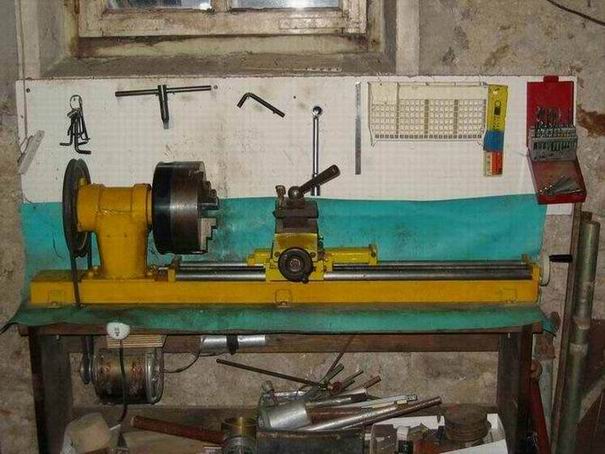

  Le 20/01/2021 à 18:52, p'tit dop a dit :
Sinon, le faire sous même.
Voir davantage
Vraiment ingénieux de le faire soi-même.
Il a l'air d'être très bon son tour fait maison.

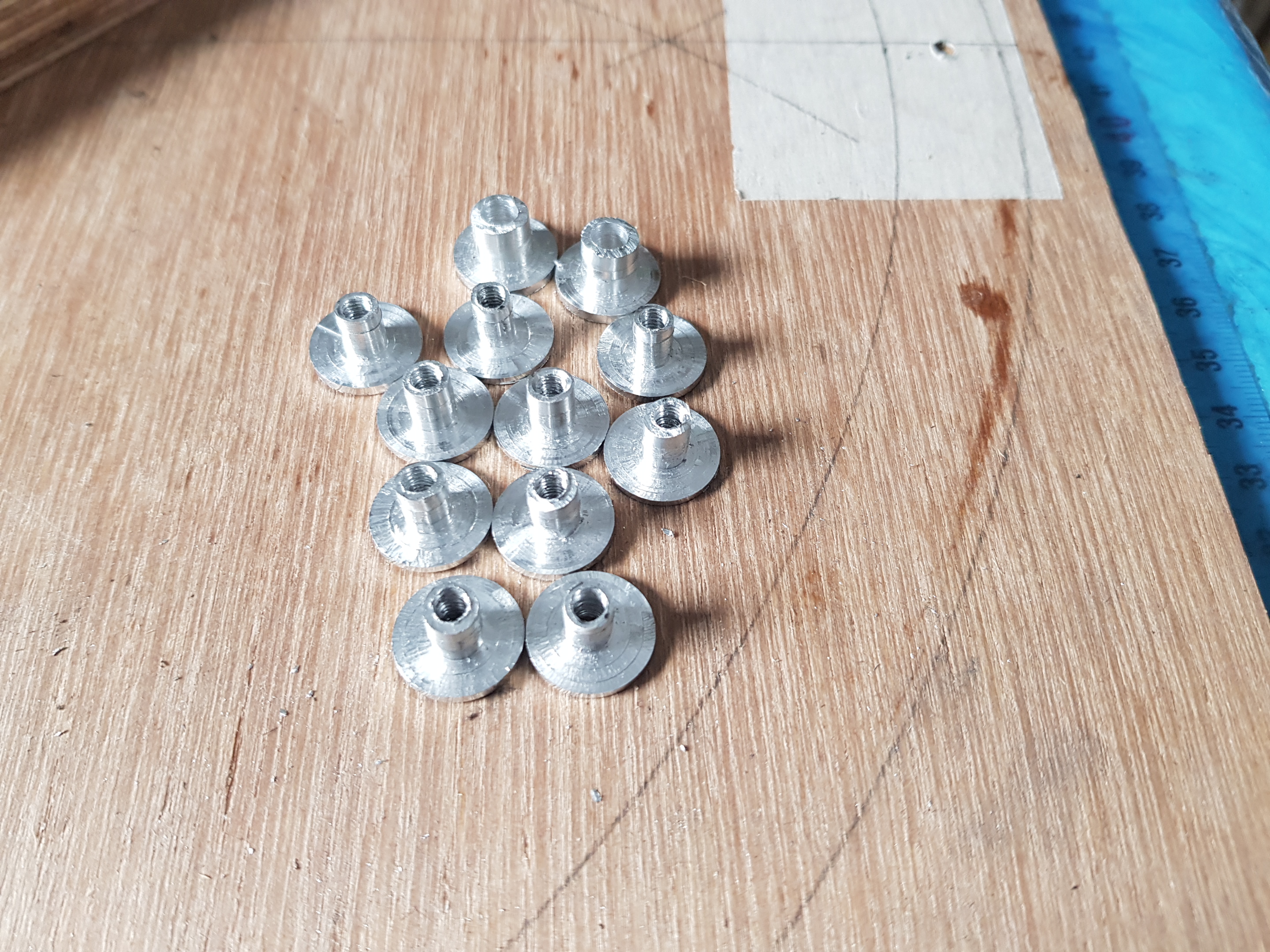

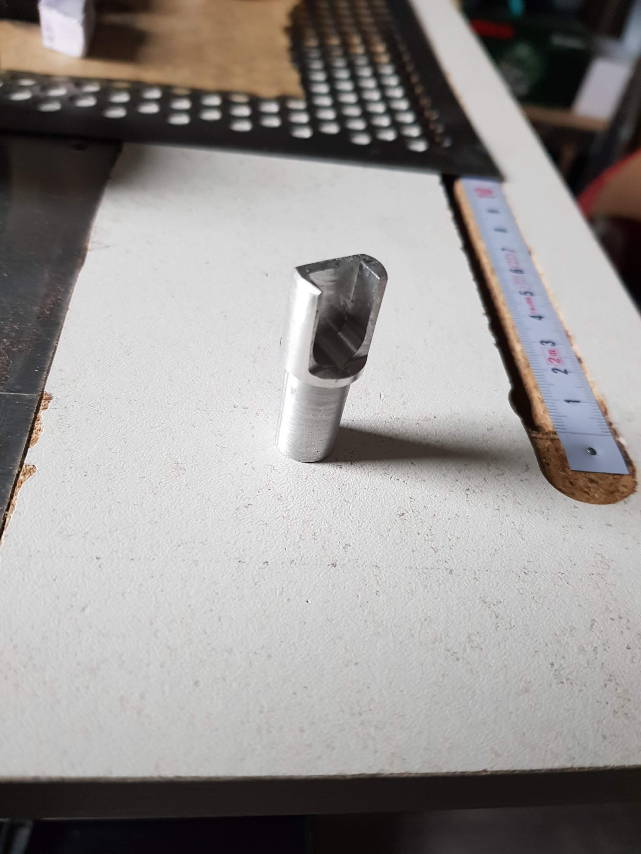

Et une petite série d'inserts filetés réalisée avec la fraiseuse
(un tour serait plus adapté pour ce type de pièce mais le résultat me semble quand même satisfaisant)

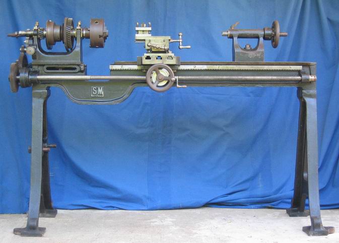

un tour maison à base de bras de suspension de 2cv, poulie de mobylette, moteur de machine à laver, fer U et vestiges du ferrailleur
a fabriqué notamment des caissons étanches pour la photo subaquatique
et mon gros instrument centenaire qui peut fileter (avant motorisation)

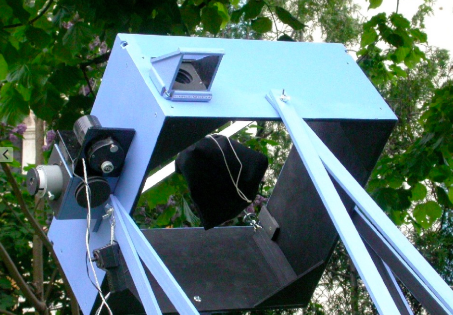

prochain projet : barillet en alliage léger pour objectif de lunette bresser 102/1350 en marches d'escalator
Voir davantage
Pas mal, pas mal 👍
Par contre si je puis donner un petit conseil.
- Toujours ébavurer une pièce.
- Toujours casser les angles saillants (ça coupe, croyez-moi la dessus), machine tournante avec un petit coup de lime plate (jamais avec de la toile éméri).
- Avec de la toile émeri (avec de l'eau ou du WD40, du plus petit chiffre au plus gros) faire briller tout ça, machine tournante.
Bien sur machine tournante à la plus petite vitesse.

et la fonderie au sable est en cours
Voir davantage
Copain ! 💙
Fonderie au sable :
- Faire un mélange 50/50 litière pour chat (du pulverulent) et de bentonite (ou du sable fin), mouiller au contact, former, laisser sécher, puis couler. <-- résultat de bon à moyen
- Utiliser du pétrobond sand <-- résultats d'assez bon à bon
- Moules en plâtre à la cire perdue <-- résultats de bon à très bon
L'idéal est de couler sous pression pour les sables et sous vide pour les plâtres.
Voir davantage
Pas mal hein !
Bon après, en pinaillant :
- Pas de verniers, donc pas de mesures ?
- Montage avec des vis cruciformes nickelées. S'il utilise de l'huile de coupe, ses vis vont pas devenir vieilles.
- C'est quoi cette courroie en haut ?
- C'est quoi cette courroie non cartérisées et détendue ?
- Tout le système d'entrainement tient grâce à 3 vis pointeau. Craignos. A la place des goupilles ?

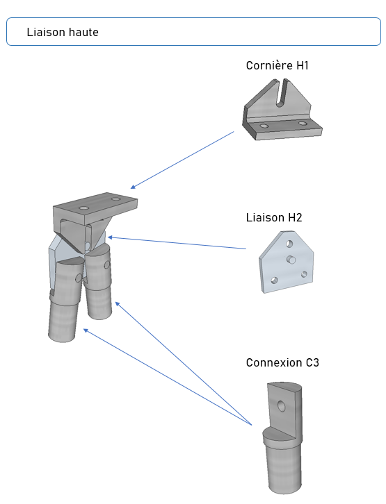

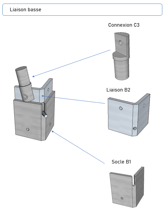

Après de longs mois loin de l'astro, je m'y remet doucement. Et j'ai ressorti de mes cartons numériques la réalisation d'un Dobson de 400 mm dont l'étude a sérieusement commencée en mars 2020 (le confinement n'a pas eu que des mauvais côtés) . Les miroir sont d'ailleurs en commande , plus précisément en liste d'attente chez Terence Pelletier.
La conception sera principalement en bois, mais pour les fixations des  tubes serruriers carbone  je souhaiterai un système très inspirée des skyvisions ( d'ailleurs mon dobs sera une sorte de compil de ce que j'aime le mieux chez les divers fabricants  de Dobs soit techniquement soit esthétiquement).
Bref, pour ces liaisons en aluminium dont certaines seront colorées par anodisation , je n'ai pas les compétences de tourneur fraiseur, le post de @norma tombe très bien pour moi (même si il a quelques mois) pour voir avec vous si quelqu'un serait en capacité de me fabriquer ces pièces:
Où dans un premier temps me donner quelques conseils techniques , et une estimation du budget à  prévoir . J'ai réalisé un dossier avec les côtes de chaque pièces que je tiens a disposition de qui voudra, les dessins ont été réalisés avec sketch 'up.
Au total il y a 40 pièces à réaliser , les miroirs n'arriveront pas avant mi 2022, ce qui laisse un peu de temps pour ce chantier.
Voilà, voilà, en vous remerciant par avance pour votre attention et vos idées.

Bien que tes dessins ne présentent aucune cote, je vois néanmoins la hauteur "importante" des pièces B1 et B2. Pour usiner ces pièces, il faut soit partir sur des cornières alu de forte épaisseur (faut trouver), soit il faut usiner dans la masse. Dans ce dernier cas, cela représente beaucoup d'usinage pour retirer la matière à éliminer.
Aurais-tu une vue d'ensemble de ton système et donner quelques cotes afin de pouvoir te proposer des solutions facilitant l'usinage ?
A titre personnel, réalisant l'usinage de mes pièces, je suis très sensible aux formes retenues. Je cherche toujours des formes non seulement adaptées aux problématiques de résistance, mais également de manière à éviter de passer des heures à surveiller les machines en cours d'usinage. Cela dépend également de la matière que j'ai en stock. Mais des fois, on ne peut pas faire autrement, j'en convient.
Et vu le nombre de pièces à usiner, je ne sais pas si tu trouveras un bon samaritain pour te faire tes pièces. A titre conservatoire, si tu as des plans cotés, tu peux toujours demander à Didier Chaplain (SKYMECA) de te faire un devis.

Et des lattes... tu y as pensé...? Un trou, une vis avec écrou papillon et le tour est joué ! C'est quand même plus simple, non ? 😜

Bon, on va attendre les cotes de notre ami histoire de regarder les appros matières. C'est le vrai problème des amateurs de mécanique. Attention à l'anodisation : si la série 6000 ne présente aucune difficulté, les séries 2000 et 7000 sont plus regardantes. C'est cependant celles que je préfère.
