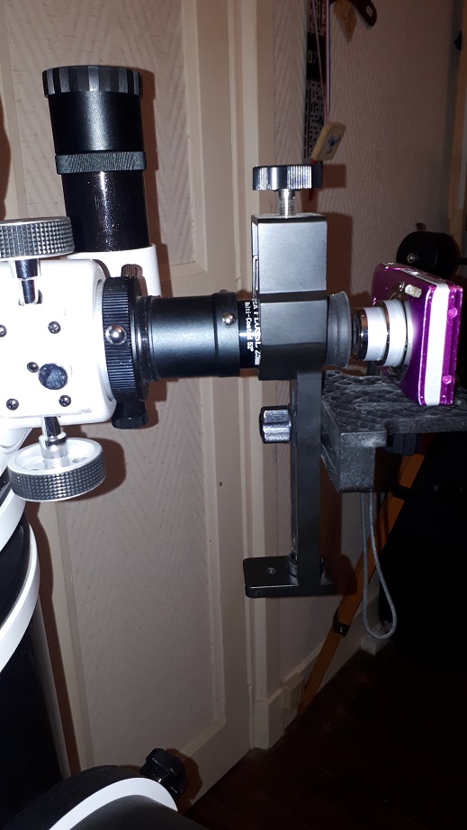

Est-ce que l'on peut pour pas trop cher installer une caméra oculaire afin de visualiser sur une tablette par exemple  (pratique pour partager en groupe)
Oui pour une quinzaine d'euros en occasion, 30 à 40 € en neuf on peut utiliser ce support sur lequel vient une caméra, une webcam standard qui renvoie l'image sur l'écran d'un PC. En démo publique c'est magique. Avec les gamins ( et les adultes il n'y a pas de raison) en observation lunaire aussi. Voir Photo
