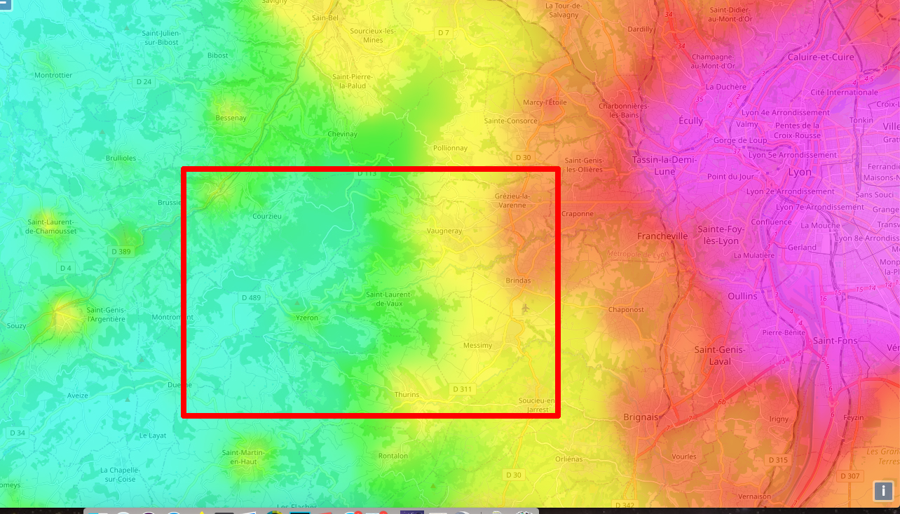

Ciel du jardin : exposition est, sud, ouest. PL de Lyon plein est (à 7kms environ), sud et ouest  un peu plus dégagés et ciel plus sombre
Ciels accessibles en voiture : 15 à 20 min, PL réduite. Altitude 600-750m.

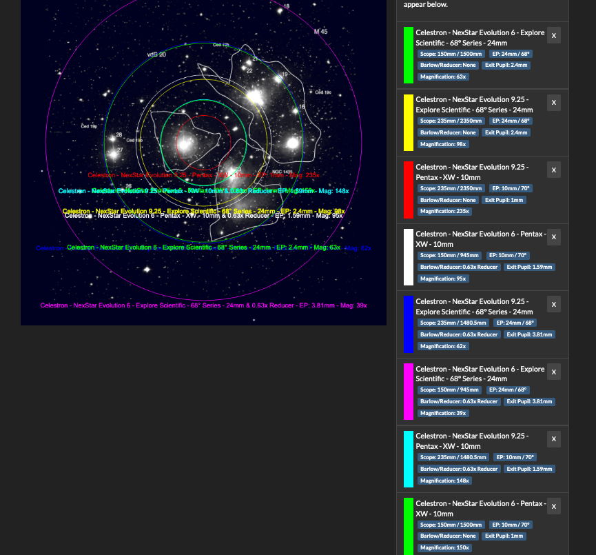

En simu astronomytools, avec mon équipement, j'ai déjà de belles choses à voir avec mon materiel.

En mixant les deux instruments et les oculaires, j'ai 5 étagements :
1) C6 + .63 + 24mm
1.73° de ciel  (et un peu de vignette)
x40
2) C6 + 24mm (ou C9 + .63 + 24mm)
1,09° de ciel sans vignette
x60
3) C9 + 24mm (ou C6 + .63 + 10mm)
0,70 ° de ciel sans vignette
x100
4) C6 + 10mm (ou C9 + .63 + 10mm)
0,47° de ciel sans vignette
x150
5) C9 + 10mm
0,30° de ciel sans vignette
x235
- Est-il intéressant de pousser plus haut que x235 ?
- Manquerait-il une portion de ciel intéressante ?
Modifié par olivufu
