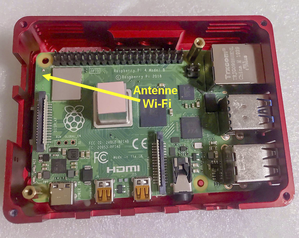

pour amplifier le wifi de l asiair, et ainsi pouvoir capter dans la maison, quel repetiteur on pourrait mettre, avec une alim 12? car j ai des connecteurs de dispo

Un jour si je suis d'humeur joueuse, j'essaierai bien de monter une antenne externe.
Ca se soude directement sur le plot qu'on voit au milieu du triangle de l'antenne sur le circuit imprimé.
Juste histoire de voir si on augmente beaucoup le signal ou pas.
La meilleure solution, ça serait de trouver un bon répéteur puissant qui fonctionne en 12V et qu'on raccorderait en Ethernet à l'ASiair, un peu comme le modèle que j'ai linké au-dessus (mais qui lui est en 24V).

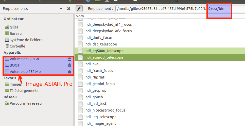

bonjour messieurs-dames
Qu'y-a-t-il comme briques logicielles derrière ce magnifique boitier ?
Vu que l'image de l'OS est téléchargeable :
https://astronomy-imaging-camera.com/manuals/How_to_Restore_ASIAIR_OS.pdf
Il ne faut pas très longtemps pour avoir la réponse :
on s'en doutait, mais sauf erreur de ma part ZWO n'en parle pas
(je veux bien que vous me le montriez si vous avez l'info, ça a peut-être été évoqué auparavant).
Je ne vais pas  monter dans les tours prendre la défense du logiciel libre,
Mais la moindre des choses de la part de ZWO serait de reconnaître le travail effectué par tout un bataillon de développeurs fondus qui bossent pour la gloire des clopinettes,
ne serait-ce qu'en montrant qu'une partie des softs utilisés sont Gnu/GPL
D'où ma question :
==> est-ce qu'il y a un menu dans l'appli sur smarphone qui le montre ?
