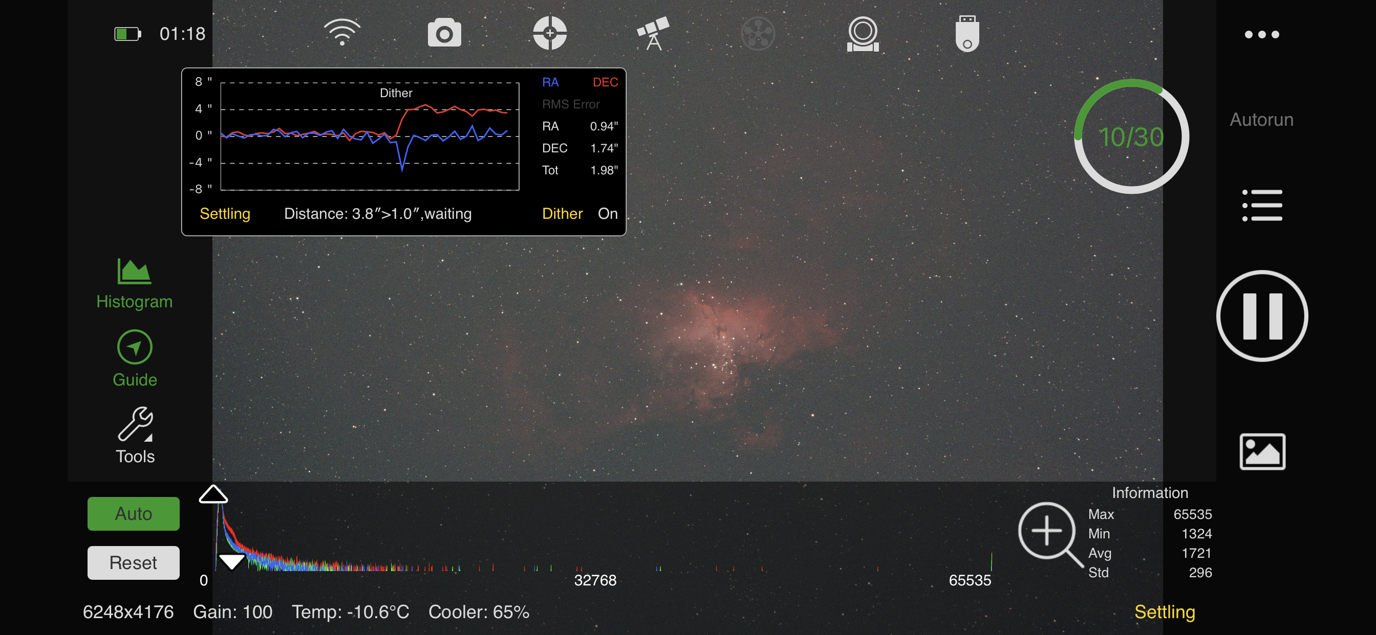

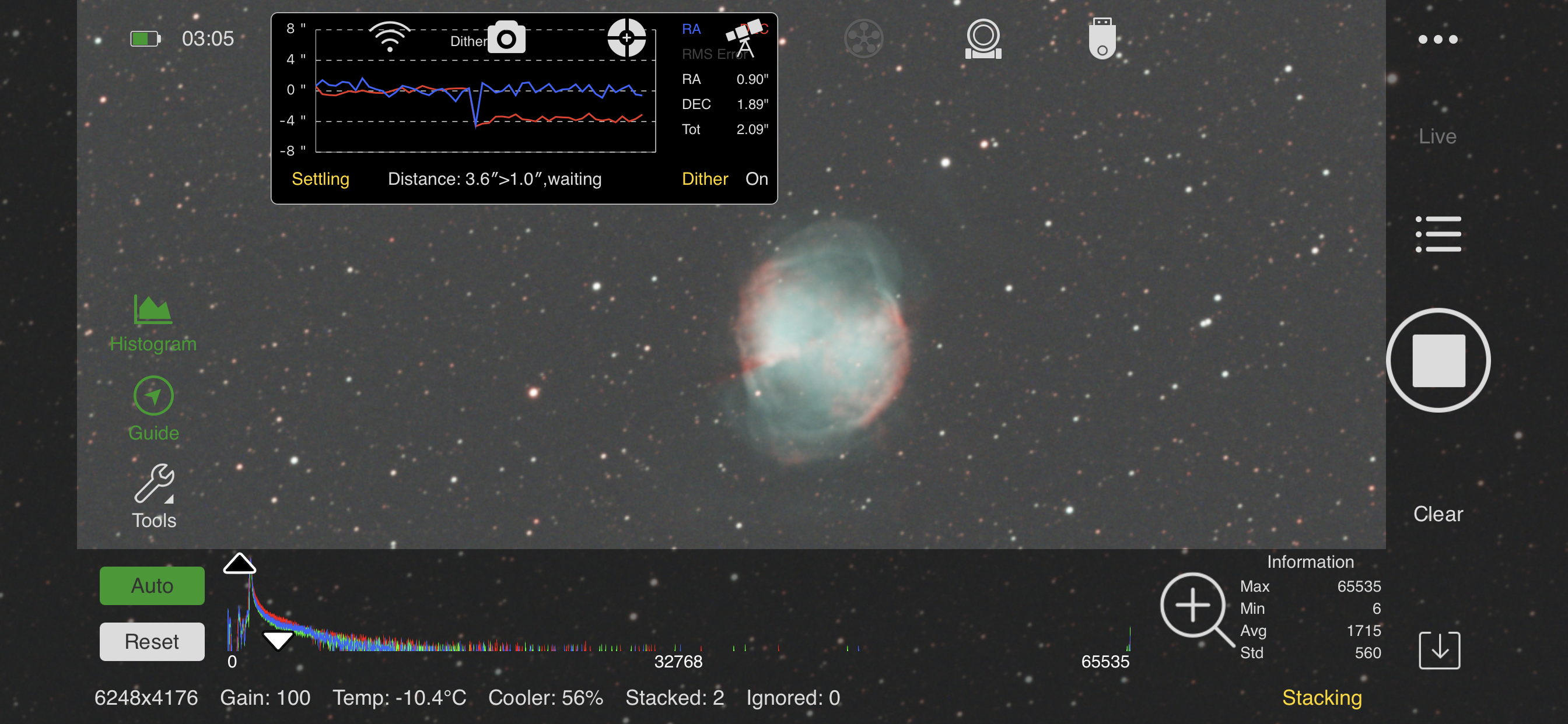

Stfcap78 Posté 18 juillet 2021 Posté 18 juillet 2021 (modifié) Bonsoir, Je rencontre un petit problème… Après certains dithering (avec Asiair) j’ai ma courbe DEC qui ne veut plus se recaler… Une photo vaudra mieux qu’un long discours alors voilà… Qq’un aurait-il une idée svp pour résoudre ce problème que j’imagine tout bête ? Setup : AZEQ6 - APM 130/780 - Riccardi 0,75 - 2600MC Ci-joint, mon problème en images et mes réglages… Modifié 18 juillet 2021 par Stfcap78 Citer
Colmic Posté 19 juillet 2021 Auteur Posté 19 juillet 2021 1 seconde d'arc de stabilité pendant 5 secondes ça me parait bien optimiste ! Moi je demande 2" d'arc pendant 3 secondes et ça marche très bien. Pour ton soucis de DEC qui revient difficilement, il faudrait vérifier l'équilibrage et le backlash. Citer
Sebriviere Posté 19 juillet 2021 Posté 19 juillet 2021 il y a 38 minutes, Colmic a dit : Moi je demande 2" d'arc pendant 3 secondes et ça marche très bien. Moi, 2" et 5s Citer
Stfcap78 Posté 19 juillet 2021 Posté 19 juillet 2021 Merci, J’ai de nouveau rencontré le même problème hier soir. Résolu après un retournement au méridien. Ce qui j’imagine viendrait corroborer vos hypothèses. Bien que l’équilibrage m’ait semblé correct. Concernant le backlash, existe-t-il une méthode pour compenser ? Citer
Stfcap78 Posté 19 juillet 2021 Posté 19 juillet 2021 (modifié) Je devrais peut-être réduire à 2 pixels le dithering ? Le seeing était plutôt bon hier (pour la RP). Mais ok je vais passer à 2’’ d’arc. Serait-ce suffisant avec un échantillonnage à 1,32’’ (avec réducteur x0,75) ? Et à 0,99’’ (avec correcteur X1). J’imagine que le dithering sera moins efficace si je coche RA only ? J’ai cru comprendre aussi que pour un bon équilibrage, la monture doit pencher un peu à l’EST afin d’éviter que le moteur DEC ne mouline dans la VSF ? J’avais omis ce paramètre… De combien de degrés environ je devrais la faire pencher ? (Si j’ai bien compris, ce qui n’est pas sûr…) 😅 Merci Modifié 19 juillet 2021 par Stfcap78 Citer

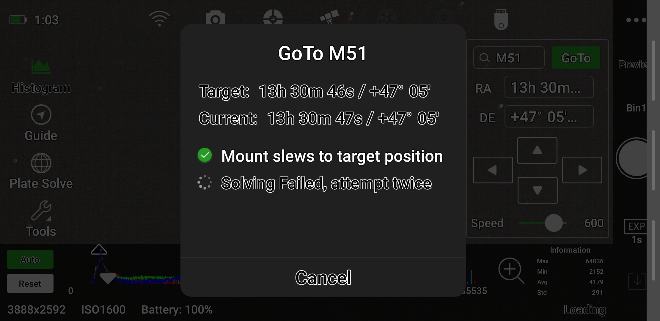

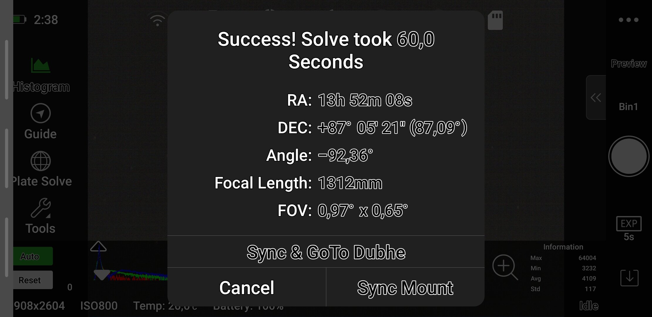

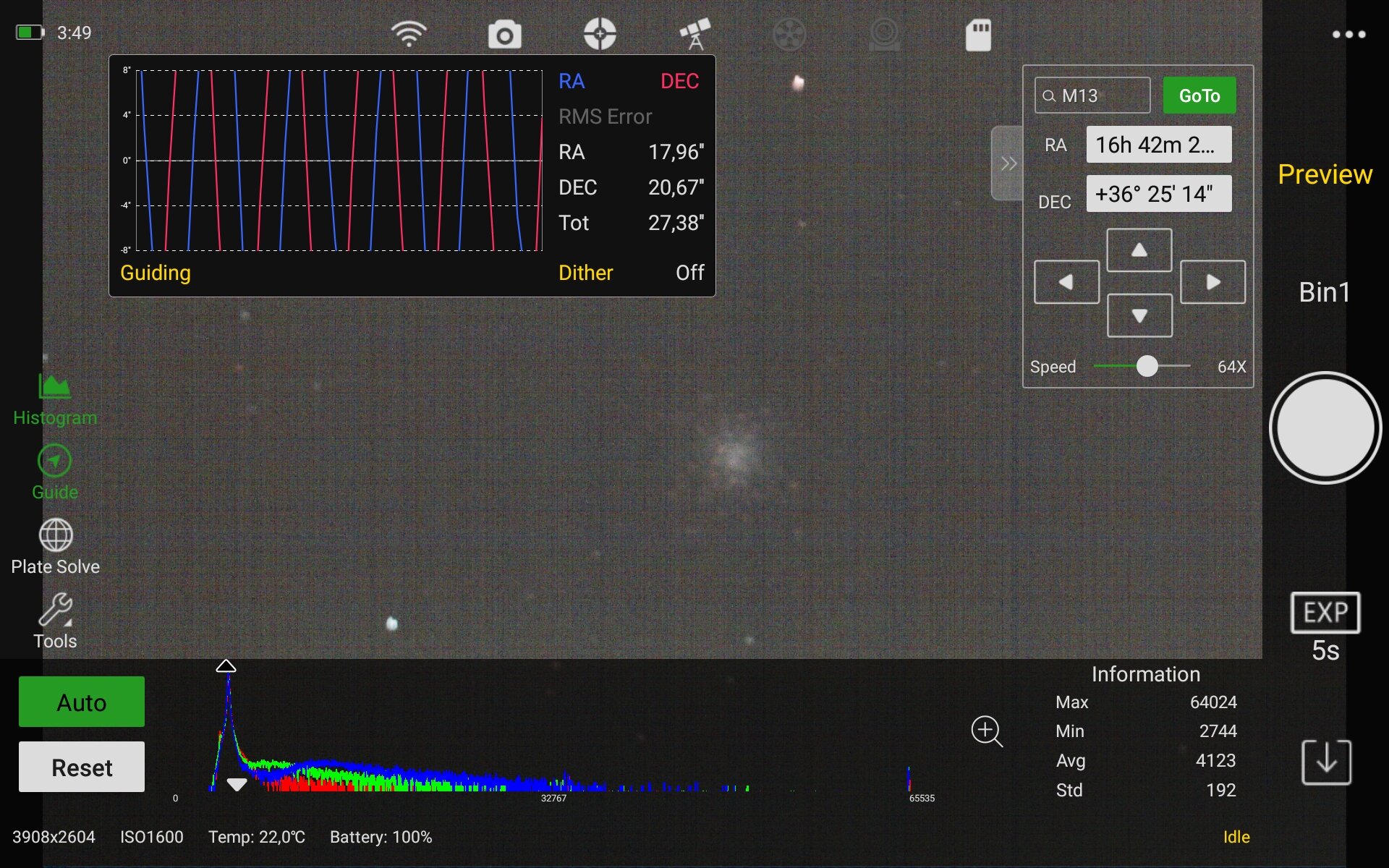

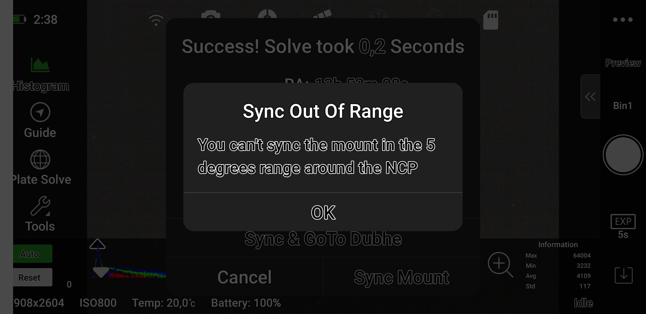

Gaiar60 Posté 19 juillet 2021 Posté 19 juillet 2021 Astrasiairis bonjour. J'ai pu enfin sortir pour une longue séance hier. C8, réducteur 6:3, sur clic lock avec bague en respectant les 86 mm, asi 120 en suivi, le tout sur azeq6. MAP ok PA OK. Bon, pour moi c'était nouveau, donc cà m'a pris un peu de temps. Toutefois, j'ai voulu tenter un plate solving, et là... z.. (pour ceux qui causent français) f... (pour les autres). J'étais sur la polaire, asiair m'a proposé de viser Dubhe, j'acquiesse, mais plantage. Photos : Arrive 3h, je vise m13, histoire de faire des photos, c'est oblong sur 10 s... En suivi, tout roule au départ, mais ça devient vite les montagnes russes. Toutefois, je me suis aperçu que l'équilibrage était carrément perfectible... C'est dû à çà ? Bon, à 4,5 h du mat, c'était mort pour recommencer... Quelqu'un peut il me dire quelles sont les pages dans ce post où on cause du suivi ? Ah oui et peut on copier les fichiers de la carte de l'asiair vers la tablette, ou autre sans l'enlever ? Un conseil, peut-être (bon, oui, y en a qui s'marrent : hors équilibrage 😏) ? Merci. Citer
Drase Posté 19 juillet 2021 Posté 19 juillet 2021 Salut, il y a 8 minutes, Gaiar60 a dit : J'étais sur la polaire, asiair m'a proposé de viser Dubhe, j'acquiesse, mais plantage. C'est parce que tu as tenté de faire une synchronisation de la monture autour de la polaire, c'est ce qu'il te dit en dessous. J'imagine que tu as desserré les freins à un moment pour l'équilibrage ou autre et que tu as voulu réindiquer à la monture où elle se trouvait ? Il ne faut pas le faire près du pôle céleste il y a 9 minutes, Gaiar60 a dit : Toutefois, je me suis aperçu que l'équilibrage était carrément perfectible... C'est dû à çà ? Peut être équilibrage, peut être aussi la Calibration que tu as oubliée de rafraîchir, peut être aussi des réglages de suivi non adaptés. Tu as pris une capture écran de la page guiding ? il y a 12 minutes, Gaiar60 a dit : Ah oui et peut on copier les fichiers de la carte de l'asiair vers la tablette, ou autre sans l'enlever ? Oui, le carré avec la flèche qui le traverse par le haut en bas à droite. Tu peux aussi transférer tes images de la SIM à une clé USB/DD externe directement depuis l'app Citer
Sebriviere Posté 19 juillet 2021 Posté 19 juillet 2021 (modifié) @Stfcap78 et @Gaiar60 L'equilibrage, c'est mieux si bien fait. Possible selon monture certaines préfère un léger poids d'un côté... perso, j'equilibre selon les 3 axes au mieux, ainsi pas de surprise... (j'autoguide a 0.3/0.6 rms regulierement). Dithering RA only, seulement monture de voyage sans moteur Dec, style iOptron skyguider ou SW StarAdventurer... Platesolve n'aime pas la region polaire, sauf pour un PA... Autoguidage, l'ASIAir est par defaut en MultiStar si on le laisse tout déterminer en Auto. sinon, si on touch/sélectionne une étoile guide, il passe en SingleStar... L'autorestore Calibration marche plutôt pour les setup fixes... autant relancer la calibration au début du guidage, de préférence dans la zone imagée. Le calibration step (ms) est à ajuster pour qu'entre 7 à 12 steps, il parcours une distance de 25 pixels. La forme de la courbe de l'étoile guide de référence doit être un joli pic, sans plat au sommet (clipping). Donc, Exp à 3s, gain sur M(edium)... et guidescope/DO avec mise au point correcte. On affine le pic en ajustant le gain, afin d'avoir une jolie étoile blanche et consistante. Une fois la forme de courbe correcte, on peut ajuster l'Exp selon le seeing (super bon, 2s, turbu ou leger voile nuageux...4 à 5s). Dec Aggr doit être inférieur à RA Aggr... On peut démarrer avec Dec Aggr à 50% et RA Aggr à 65%... puis on augmente de 5% selon graph, en nettoyant (Clear de gauche) quand graph s'applati puis on surveille 15/30s avant d'effectuer autre ajustements... Modifié 19 juillet 2021 par Sebriviere Citer
Gaiar60 Posté 19 juillet 2021 Posté 19 juillet 2021 Il y a 1 heure, Sebriviere a dit : L'autorestore Calibration Re. Merci pour vos ré Il y a 3 heures, Drase a dit : J'imagine que tu as desserré les freins à un moment pour l'équilibrage ou autre et que tu as voulu réindiquer à la monture où elle se trouvait ? Non. Il y a 3 heures, Drase a dit : , peut être aussi la Calibration que tu as oubliée de rafraîchir, ... comment fait on ? Il y a 3 heures, Drase a dit : Tu as pris une capture écran de la page guiding ? ... je croyais, je la trouve pas, je retente ce soir. Il y a 3 heures, Drase a dit : u peux aussi transférer tes images de la SIM à une clé USB/DD externe directement depuis l'app Bah ui, nigaud de moi... Il y a 1 heure, Sebriviere a dit : (j'autoguide a 0.3/0.6 rms regulierement). Ok Il y a 1 heure, Sebriviere a dit : sinon, si on touch/sélectionne une étoile guide, il passe en SingleStar... Oui, c'est ce que j'avais fait. Il y a 1 heure, Sebriviere a dit : La forme de la courbe de l'étoile guide de référence doit être un joli pic, sans plat au sommet (clipping). Donc, Exp à 3s, gain sur M(edium)... et guidescope/DO avec mise au point correcte. C'est ce que j'avais, mais expo guide je sais plus. Ok. Je retente ça ce soir si... les cieux le veulent bien 🙂 Citer

Siolan Posté 19 juillet 2021 Posté 19 juillet 2021 (modifié) Il y a 3 heures, Gaiar60 a dit : ... comment fait on ? Dans le menu guidage (là où tu lance la calibration etc...) tu cliques sur le gros point d'exclamation et puis "clear" pour réinitialiser le modèle de calibration. Voir la page 44 du manuel : https://drive.google.com/file/d/1inZAL9RVx0A2EGi2qgpdQw5Cl6iBCvpm/view Modifié 19 juillet 2021 par Siolan 1 Citer

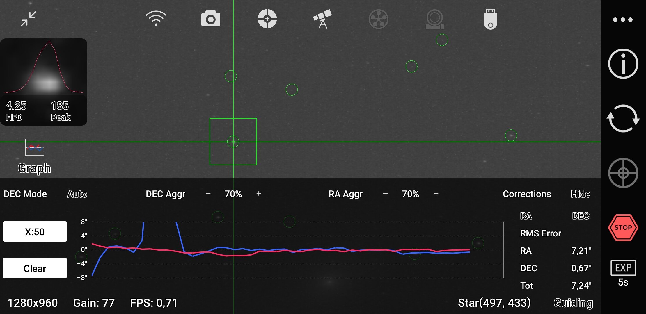

Gaiar60 Posté 20 juillet 2021 Posté 20 juillet 2021 Bonjour Messieurs. Ok, après rééquilibrage, ça l'a fait pour le suivi. Par contre le recentrage auto n'a pas fonctionné. Mais je ne sais pas comment j'ai obtenu les cercles verts et ce qu'ils signifient... J'ai 2 pbs récurrents avec mon eos 40d 1 il se déconnecte quand j'intervertie par exemple caméra ppl et guide et je suis obligé de l'éteindre et de le rallumer 2 en fin de séance impossible de déclencher au au-delà de 1s via l'app asiair, l'icône de déclenchement me montrait l'horloge des 10 s qui s s'activait, mais le déclenchement méca ne se faisait pas à partir de 1s... en dessous aucun pb... Bon, Lune hier... et un voisin qui rentre à 2h avec spot de garage pendant an1/2 h... Question aux photographes : pour m51 vous me conseillez quoi en tps de pose et sensibilité ? Merci pour vos retour... ce soir je tente de décrocher la lune. Citer
Siolan Posté 20 juillet 2021 Posté 20 juillet 2021 il y a 35 minutes, Gaiar60 a dit : Mais je ne sais pas comment j'ai obtenu les cercles verts et ce qu'ils signifient... Les cercles verts sont liés au guidage multi-étoiles. Depuis peu l'asiair guide sur une étoile principale (celle dans le carré) et sur d'autres étoiles (celles dans les cercles). Pour tes autres problèmes je ne sais pas trop... il y a 36 minutes, Gaiar60 a dit : Question aux photographes : pour m51 vous me conseillez quoi en tps de pose et sensibilité ? Il n'est pas vraiment possible de répondre à cette question sans connaître ton ciel, ton équipement etc... Le mieux pour toi est de lire ce topic : Tu y trouveras plein d'informations, notamment la règle des 3 sigmas qui te donnera une réponse à ta question. Citer

AJL54 Posté 21 juillet 2021 Posté 21 juillet 2021 Salut @Gaiar60 si tu n’as pas mis de clef USB ou autre périphérique de stockage sur ASIAIR alors c’est dans le dossier vidéo sur la micro USB. Pour le plate solve as tu mis un réducteur de focale sur le C8? sans quoi soit le champ est trop petit, soit tu poses trop court pour le plate donc augmenter le temps de pose ou les ISO. Citer
Sebriviere Posté 21 juillet 2021 Posté 21 juillet 2021 Il y a 6 heures, Gaiar60 a dit : où qu'e' sont les vidéos ? Il y a option AVI, mp4 et AVI+mp4 les mp4 iront sur le device (smartphone/tablette) dans un dossier ASIAIR de la galleries, avec un tampon ASIAIR PRO et 'tite musique... les AVI sont direct sur stockage utilisé sur ASIAIR, sans tampon ni musique... les AVI necesitent possiblement un post-traitement pour les reformatory en AVI que registax ou PiPP puisse trailer (via Veedub64 par exemple)... Perso, j'utilise toujours AVI+mp4. Citer
Gaiar60 Posté 21 juillet 2021 Posté 21 juillet 2021 Il y a 13 heures, AJL54 a dit : plate solve as tu mis un réducteur de focale sur le C8? sans quoi soit le champ est trop petit, soit tu poses trop court pour le plate donc augmenter le temps de pose ou les ISO. Salut. Red 6,3 Citer
