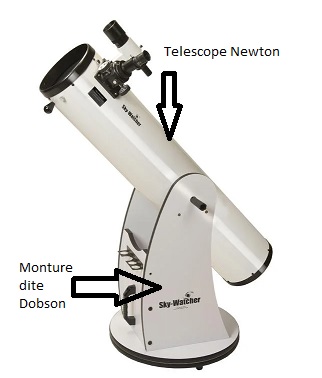

J'ai regardé le Dobson de @'Bruno par contre je ne comprends pas, il n'y a pas de trépied ?
il y a 7 minutes, Theron a dit :
Non, effectivement.
C'est le principe de la monture Dobson : c'est une simple base alt-azimutale.
Son principal avantage est d'être une monture simple (mais pas moins qualitative pour autant) et peu chère. Donc l'essentiel du prix passe dans la qualité du tube optique, et c'est à l'avantage de l'observateur.
Pour de l'observation (sans intention astrophotographique), c'est encore ce qui se fait de mieux.
il y a 17 minutes, Theron a dit :
Non, pas de trépied. Faut le "calé" sur son épaule et viser sans trop trembler. C'est un instrument pour les astronomes costaux et zen ! ;)
Un "dobson " est un télescope newton sur un type de monture appelée Dobson du nom de son créateur :

il y a 5 minutes, fdudu a dit :

Ha oui ok je vois ! J'avoue que ça paraît étrange quand même sans le trépied tout ça 😁

Si tu prend un Dobson, tu sauteras plusieurs "crans" en résolution (pourvoir de résolution = taux d'agrandissement plus important) et en capacité à collecter la lumière pour l'observation des objets diffus comme les galaxie par exemple. Ceci en visuelle et grâce au diamètre important des Dobson.
il y a 5 minutes, Theron a dit :
Mais c'est vrai que je suis plus attiré avec le côté trépied tout ça
Vraiment, en visuelle, on s'en moque complétement.
Je te conseille vraiment de suivre les suggestions de bruno et de Flogus mais à toi de voir bien sûr :)
il y a 8 minutes, Theron a dit :
Techniquement, c'est bien un trépied : il y a 3 patins en contact avec le sol sous la base ;)
